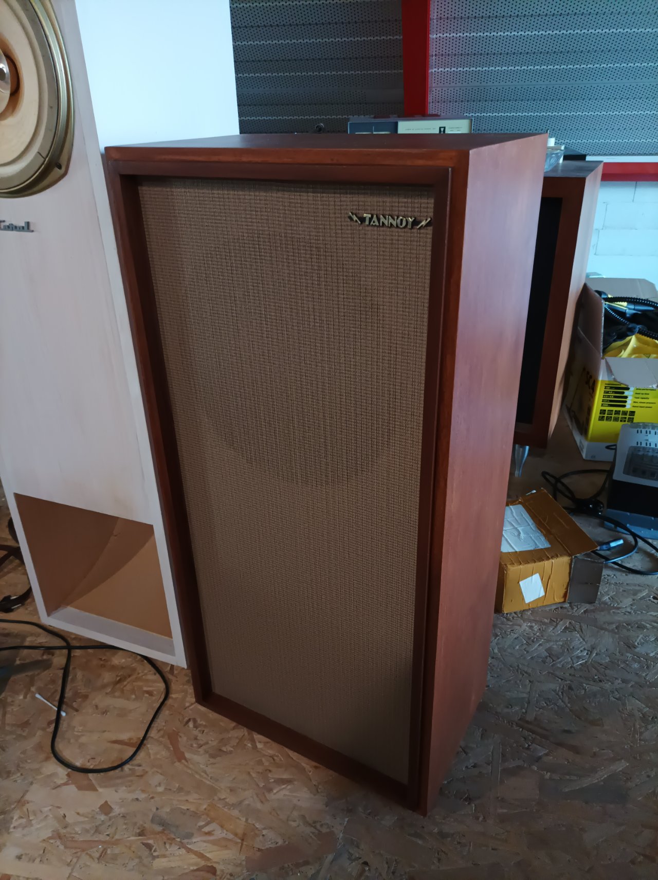

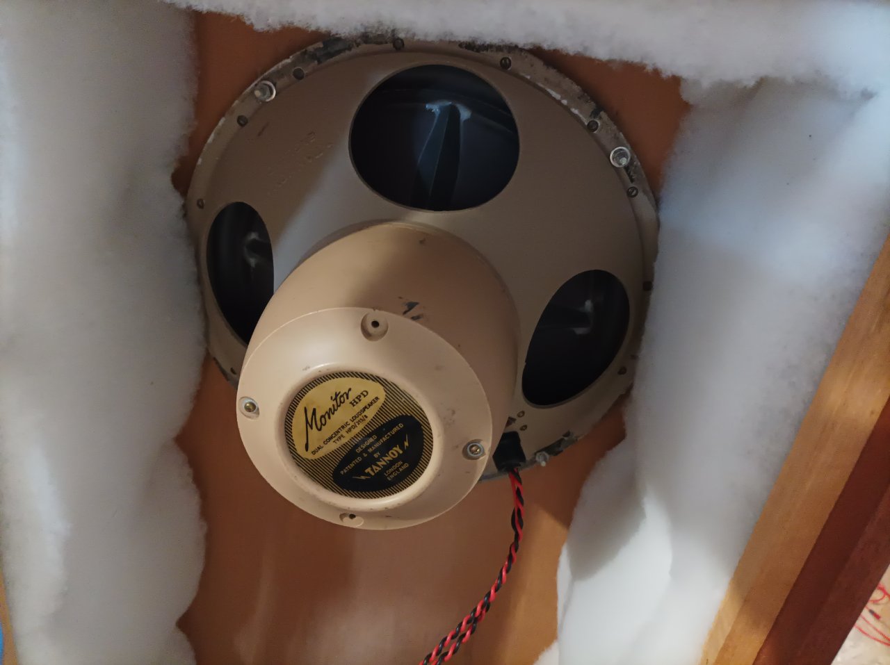

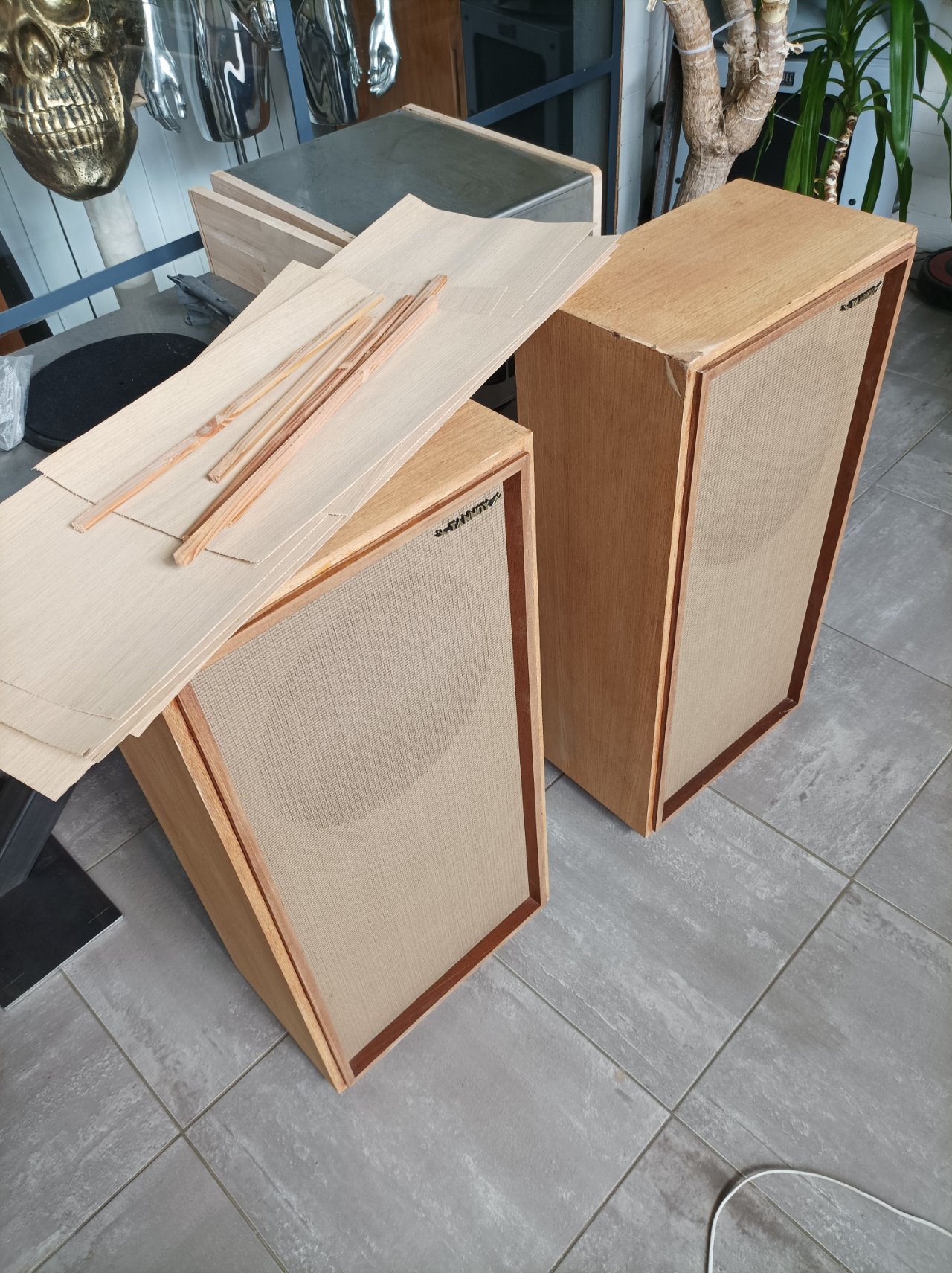

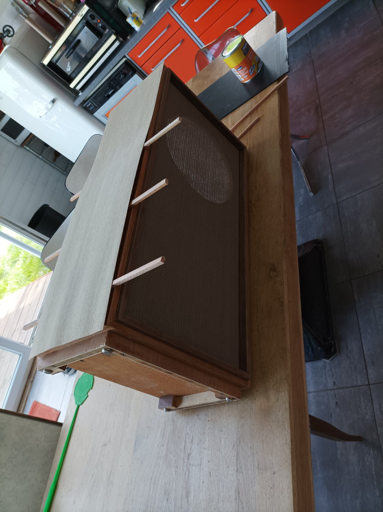

Encore une curiosité que j'ai pu dégoté il y a quelques mois. Une paire de tannoy Chatsworth.
Comme d'habitude et pour mon grand plaisir, elles étaient en assez mauvais état avec obligation de refaire le placage.
Ces enceintes ont été produite de 1967 à 1975.
Tout d'abord avec le 12" tannoy Gold Dual Concentric LSU/HF/12/8 jusqu'en 1974 puis le 12" Dual Concentric HPD 315 en 1974 et 75.
Les miennes font partie des secondes versions.
Le HPD 315 rentrent au chausse-pied car la caisse est assez compacte (395 x 845 x 260)
La finition est superbe avec le placage intégral et le tissus du plus bel effet. La classe à l'anglaise :disco:
Comme toujours chez tannoy, le rendement est assez bas (90db) mais le tube de puissance modeste reste utilisable.
Le filtre est DIY avec une attention spéciale à la self à triple bobinage pour l'attenuateur.
