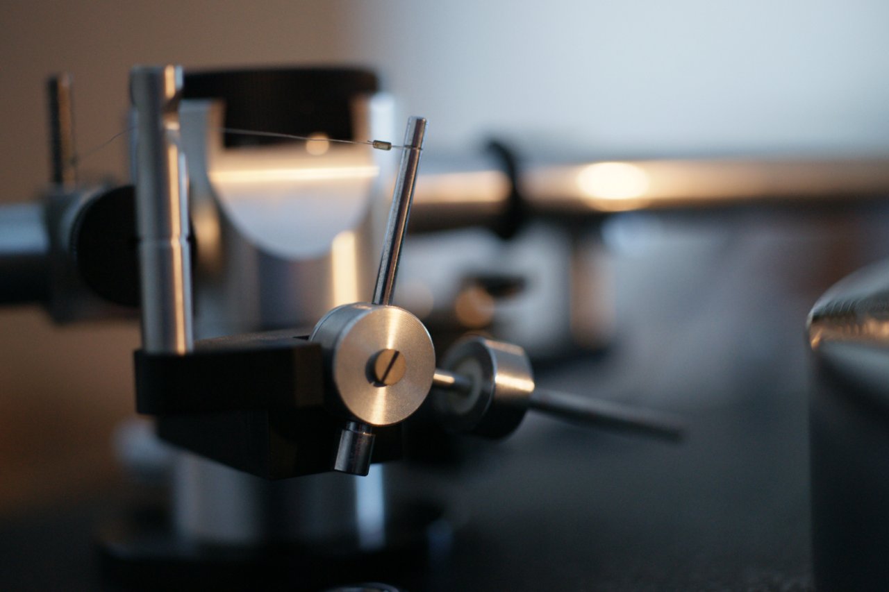

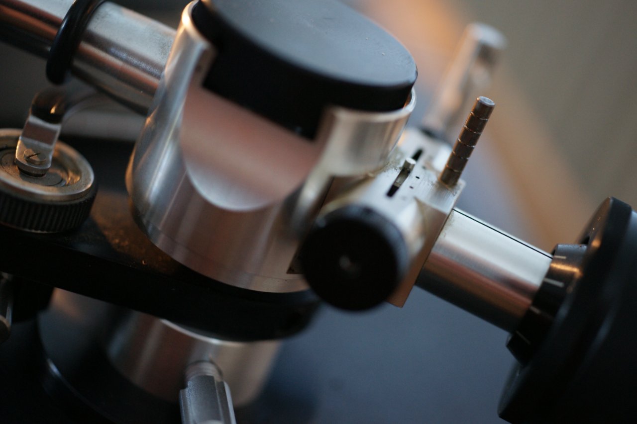

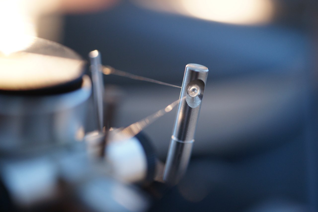

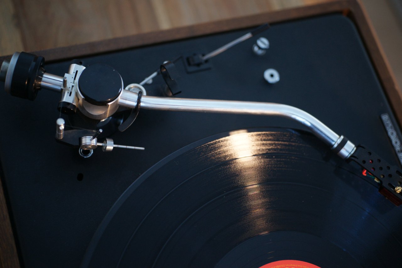

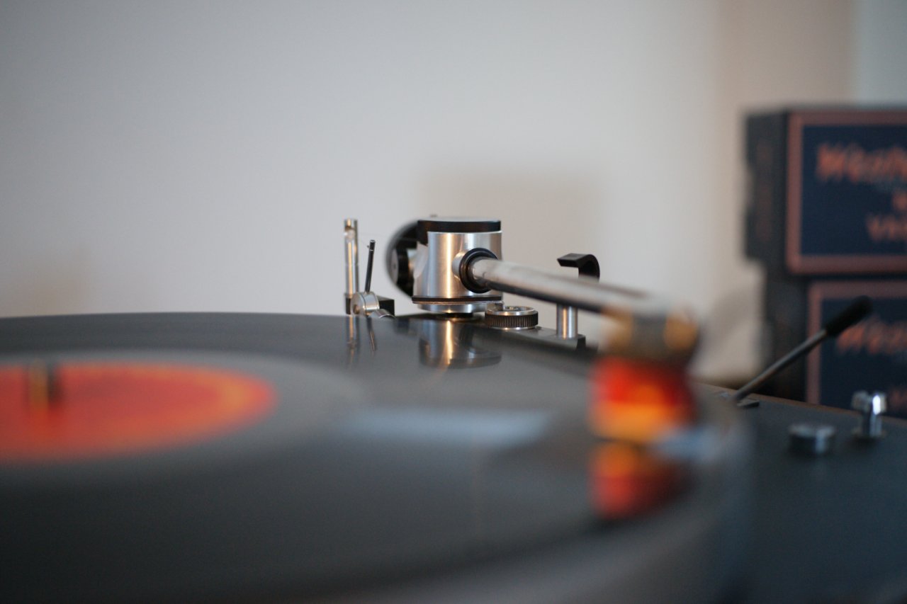

Ce petit post pour référencer et imager un bras assez méconnu par chez nous, l'Audiocraft AC 300 C.

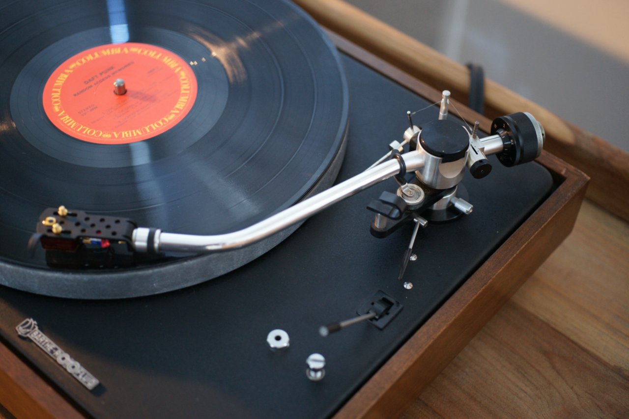

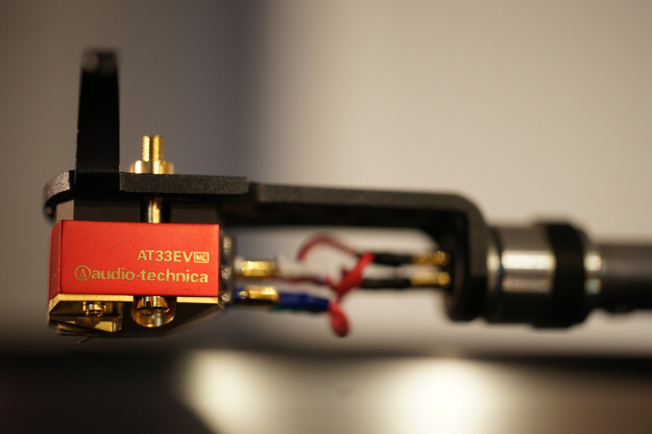

J'ai monté ce bras sur une Barthe Rotofluid après avoir joyeusement viré les horribles, frêles et tout-plastifiés bras et porte cellule d'origine.
L'Audiocraft AC 300 C est un bras unipivot dans bain d'huile doté d'un système de déplacement du pivot dans son fût. L'action d'une simple molette vient donc permettre de trouver l'équilibre en déplaçant latéralement le point d'équilibre. C'est sûrement l'étape la plus sensible (peut-être car nouvelle pour moi), avec quelques allez retour entre l'observation du comportement du bras en fonctionnement et les ajustements. Pour le reste, c'est habituel: après avoir utilisé le protractor, la méthode est basique : bras à l'équilibre, force d'appui et antiskating (si besoin / envie). Le réglage du point d'équilibre se fait en dernier. Le couvercle du pivot est un bouchon vissé qui vient exercer une pression sur l'huile et générer une variation du comportement amortissant. Au niveau du pivot, c'est une sphère plongé dans l'huile et revêtue de stries perpendiculaire qui est censée assurer un amortissement latéral et horizontal similaire. Le pivot du bras peut se passer du bain d'huile, je n'ai pas encore fait tous les essais qu'il mérite. Comme je vais le nettoyer entièrement j'en profiterai pour l'écouter sans huile.
Mr Lurné a exprimé, pour son bras à pivot amorti par bain d'huile, que ce choix était dû par l'amortissement nécessaire de l'ensemble bras-cellule et que, les cellules modernes étant très bien amorties, ce choix était obsolète.
Voilà, je n'aurai pas grand chose de plus à dire sur ce bras. A l'écoute, bien entendu, il enterre de très très loin le bras d'origine. Le meilleur bras dont j'ai disposé à ce jour était un SME 3009 que je n'ai plus. Dommage, car la mémoire auditive n'est pas parfaite. Je pense toutefois que ce bras là va encore plus loin, à constater ce que j'entends sur certains vinyles que je connais par cœur. Les basses fréquences sont beaucoup plus lisibles et vivantes, les aigus fins et clairs. Le médium s'est adouci. Le niveau de détails global semble augmenté mais je crois que c'est surtout l'équilibre et la dynamique qui ont bénéficié de l'amélioration.
En conclusion, en prévision de l'arrivée de la TD124, ce bras méritera d'être écouté plus longuement et comparé à d'autres.
Certains ici ont-ils eu l'occasion de se faire un avis plus poussé dessus ?

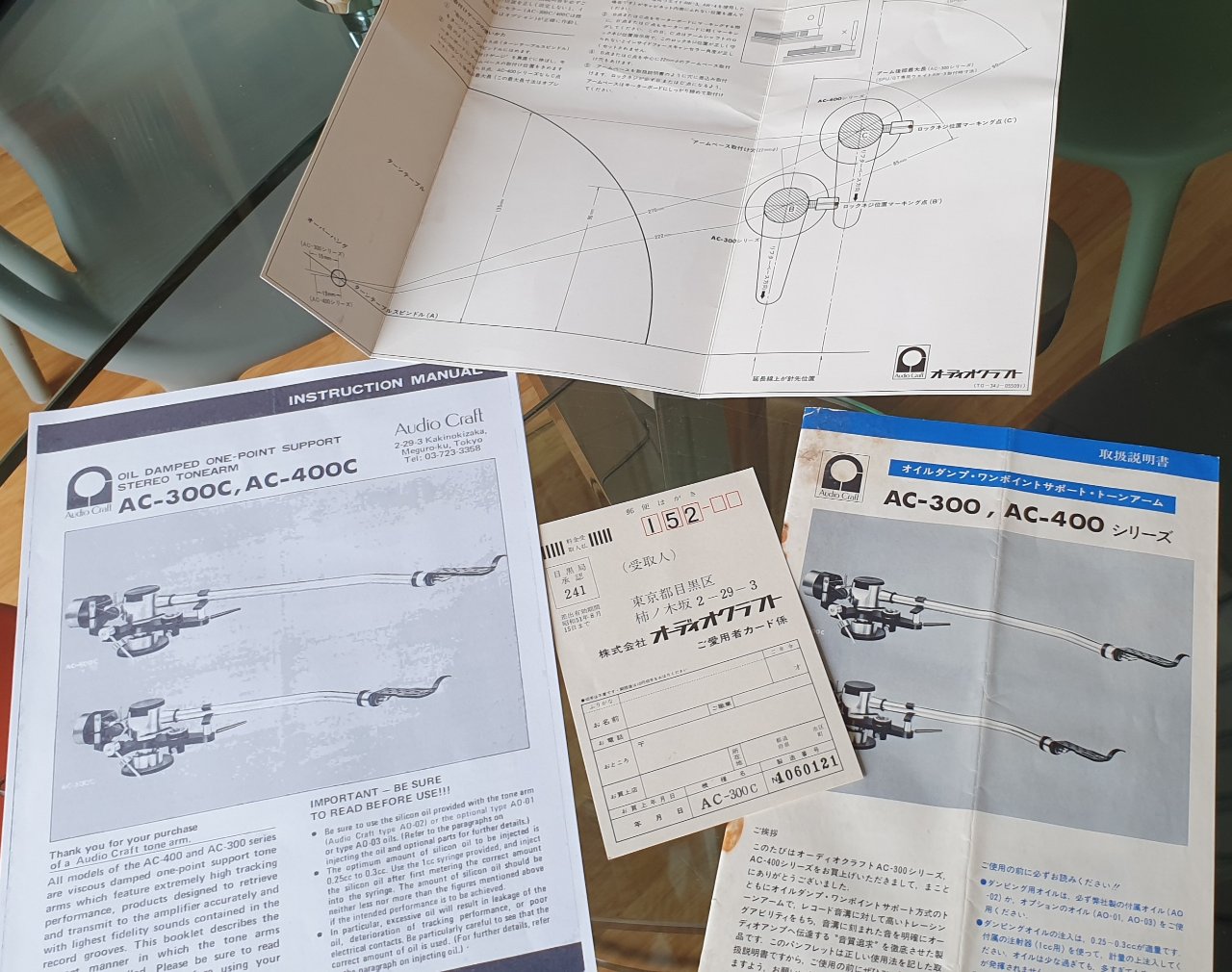

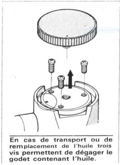

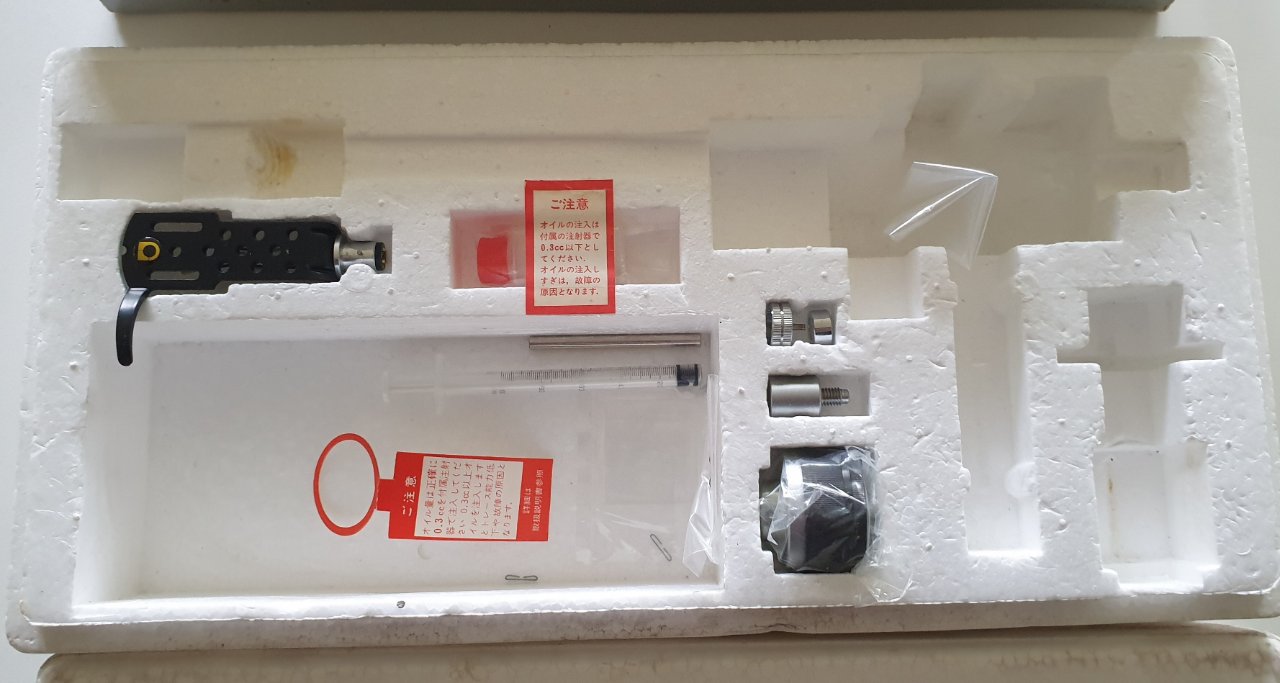

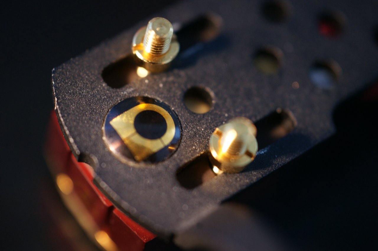

Voici quelques documents, pour la plupart déjà présents sur le forum, que je recompile ici. Et quelques photos supplémentaires.
ve_audiocraft_ac300_ac400_french.pdf
(1.05 Mio) Téléchargé 650 fois
AudioCraft AC-300 Owners manual.pdf
(681.65 Kio) Téléchargé 909 fois
AudioCraft AC-300-C Owners manual.pdf
(1.01 Mio) Téléchargé 678 fois

Superbe bras de lecture, ça sent bon la construction et la finition de qualité propre au bras du soleil levant de ces années. Ton AT 33 doit chanter comme un oiseau avec ce bras... 😉. Félicitations pour ton achat et profites en bien.

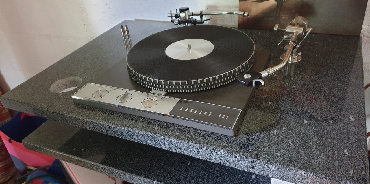

Il y a 2/3 ans notre ami Pedro m' a gentillement proposé à vil prix une très belle Garrard 401 quasiment neuve.
Après installation sur un pt'it socle en granit et souhaitant pouvoir l' utiliser avec les cellules Decca sur le système Orthophase, je me suis mis en quête d' un bras unipivot et ai trouvé un Audiocraft AC-300C .... que voici.
Il est en compagnie d' un Fidelity Research FR-14 adapté aux cellules à la masse et compliance basse et moyenne.
A réception j' ai constaté qu' il n' avait jamais été utilisé, aucune trace d' huile dans la cuve.
Dans les années 80 j' ai longtemps utilisé un AC-400C et en garde un excellent souvenir.
Maxime1123 a écrit : mar. 3 mai 2022 11:02 Le pivot du bras peut se passer du bain d'huile, je n'ai pas encore fait tous les essais qu'il mérite. Comme je vais le nettoyer entièrement j'en profiterai pour l'écouter sans huile.
Tu peux toujours faire des essais mais je crains vraiment que sans amortissement les résonances ne soient accentuées.
J' ai prévu de faire des essais avec divers taux de viscosité des huiles de silicones que j' ai sous la main, entre 200000 et 400000 mm2/s (dont celui préconisé pour le AC-300).
Je te dirai ce que j' en pense.
