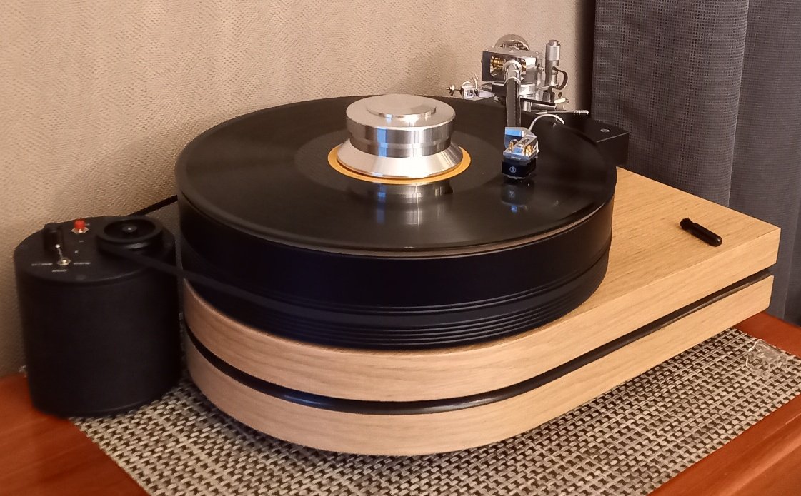

Je tenais à vous présenter cette platine que viens d’assembler.
Socle : deux panneaux MDF haute densité 800kg/m3 ép.30mm intercalés par 11 feuilles de plomb de 75/100ème.
D’après une étude très poussée, mon Pifomètre en a déduit que le plomb serait le matériau idéal afin d’avoir un socle lourd (17kg) et parfait pour le découplage.
Pour la finition, plaquage chêne ciré plus joint souple noir, ce dernier pour l’esthétique et l’encapsulage du plomb.
Piétement : non définitif, pour l’heure, Silentblocs
Plateau : Ni plus ni moins un bon cylindre d’alu usiné Ø300 x 60mm de 11.5kg, sa particularité, aucun frottement vertical, deux aimants Néodyme en opposition nous font flotter la bestiole à + 3mm avant que celle-ci vienne en butée.
Moteur : Jasmine TM-R501 MKII, silencieux, doté d’un très bon couple, sélection 33 – 45 tr/mn avec potar pour le réglage fin. Une courroie plate est fournie, la poulie peut recevoir deux rondes Ø2mm si besoin.
Bras : Ha… le bras… au balbutiement du projet, l’idée était d’utiliser un Jelco de dernière génération mais le constructeur a malheureusement cessé son activité.
Suite à des échanges bien sympathiques avec Jeff Spall, le boss d’Audiomods, le choix s’est porté vers la Série Six 9’’ version polie.
Le délai est d’environ six semaines, il vous sera livré dans un joli petit coffret en bois avec une dizaine de sachets d’accessoires dont différentes plaques de montage suivant le type de cellule utilisé ainsi que le nécessaire pour ajuster la masse du contrepoids, ce dernier coulisse sur l’axe et se verrouille par clé Allen, le réglage final se fait par le petit poids. Le dispositif de réglage micrométrique du VTA est d’une grande précision, l’antistating également.
Pour l’instant, c’est une cellule MC bas niveau AT33PTGII qui est montée, je vais prochainement investir dans une Hana ML que me préconise Jeff Spall ou dans le même budget une Phasemation PP-200 dont Jean-François m’a parlé.
Les premiers tests ont été effectués avec le prépré schéma JF, le pré-phono / préampli ligne Kanéda, ampli Hiraga 30w, enceintes Focal Aria 948.
A mon oreille, le résultat est absolument sublime, aucun élément extérieur ne vient perturber la lecture. Je pense que les composants de cette platine sont idéalement découplés et assurent qu’aucunes vibrations ne transitent entre eux. Vous pouvez taper du pied à coté, rien ne bronche. Le bras est ultra-précis et le réglage du VTA, quel bonheur…, on peut même se permettre de l’ajuster à la volée. Reste à peaufiner l’ajustement de l’antistating mais globalement le résultat escompté est là.

Quelques photos…

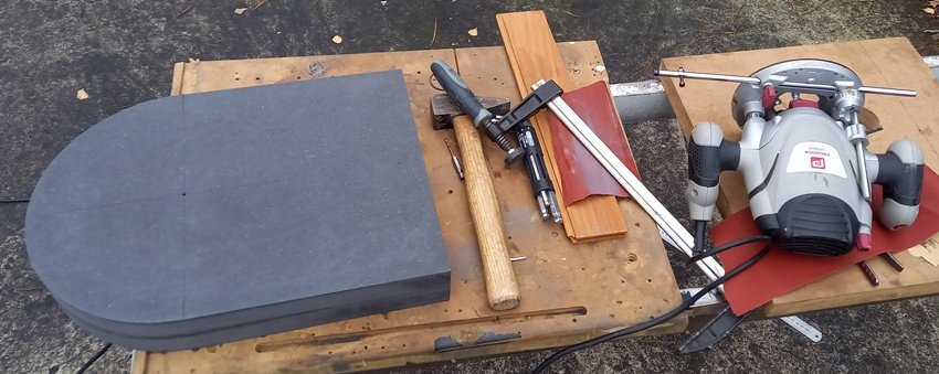

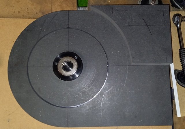

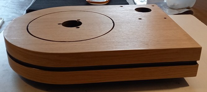

Quelques photos de la fabrication
MDF HD usiné à la défonceuse : Mise en place des feuilles de plomb (11 x 75/100ème) Assemblage à blanc de l'ensemble Positionnement des Silentblocs Le socle en cour de finition
