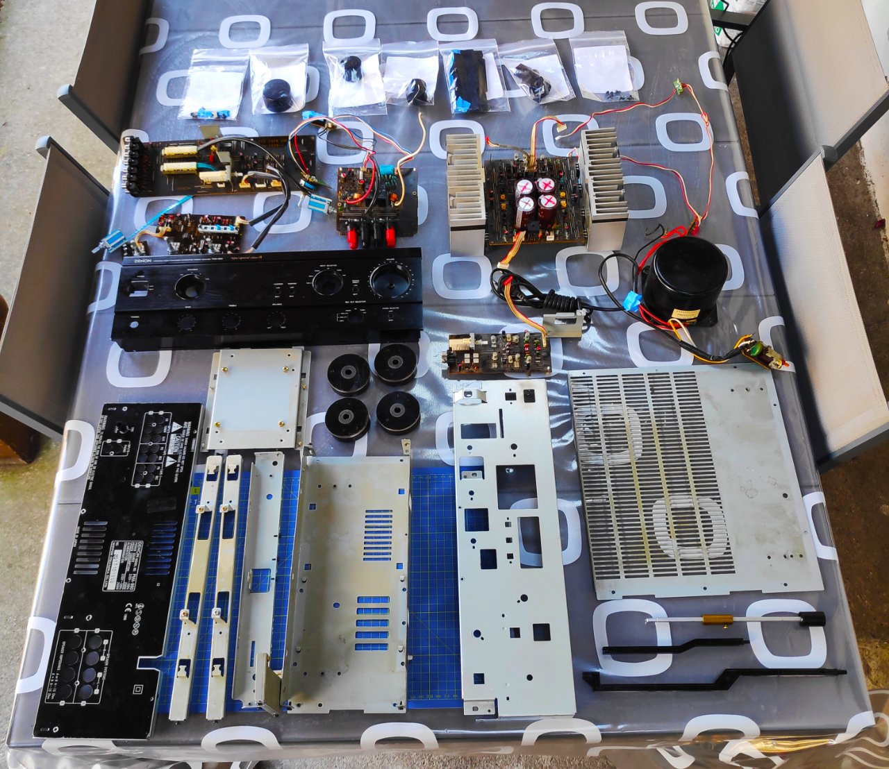

Après avoir recapé le DENON PMA 1060 d'un monsieur bien sympa, il m'a fait cadeau du 860 de la même série.
Après avoir lu beaucoup d'avis positif sur cet ampli, je me décide de le prendre et de tenter une remise en forme totale (esthétique et électronique).
L'ampli est fonctionnel, mais présente apparemment quelques dysfonctionnement aléatoire.
Il a pris un shoot dans le coin arrière gauche ce qui a endommagé un peu le châssis et le capot, mais rien de méchant c'est redressable en y allant gentiment.

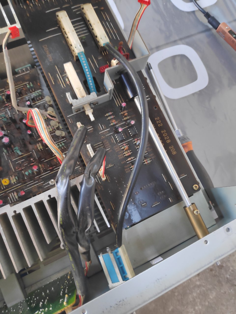

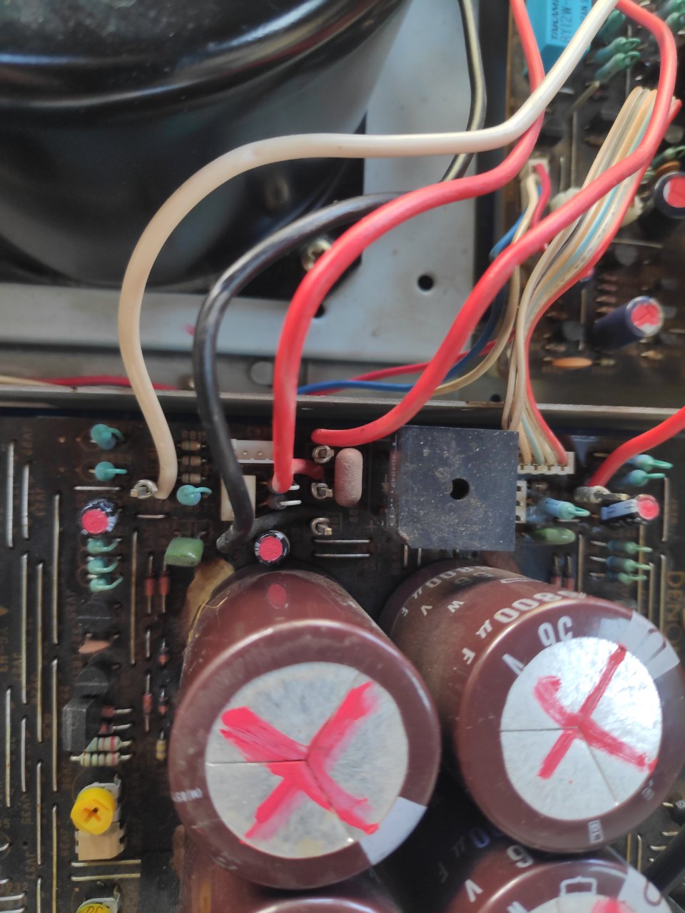

Finalement c'est la carte d'alimentation qui, en démontant l'ampli, semble avoir le plus souffert.
En effet, les pattes de maintient de la carte ont cassé sous le choc ce qui a entrainé des fissures sur la carte et donc possiblement des faux contacts, faute à des pistes en cuivre sans doute fragilisé.
La encore, rien de rédhibitoire, les pistes pourront être renforcées et les pattes de fixation de support collées au châssis.
Quelques petits défauts esthétique qui pourront être corrigés au fur et à mesure des interventions à venir et un gros, gros dégraissage car les cartes sont pleines de gras/nicotine.
En attendant, ME VOICI PROPRIETAIRE D'UN DENON PM860 :dingue: :tinostar:
Mheu nan, ça fait peur comme ça, mais moi j'y crois encooooore!
Il est prêt pour une grosse remise en forme.

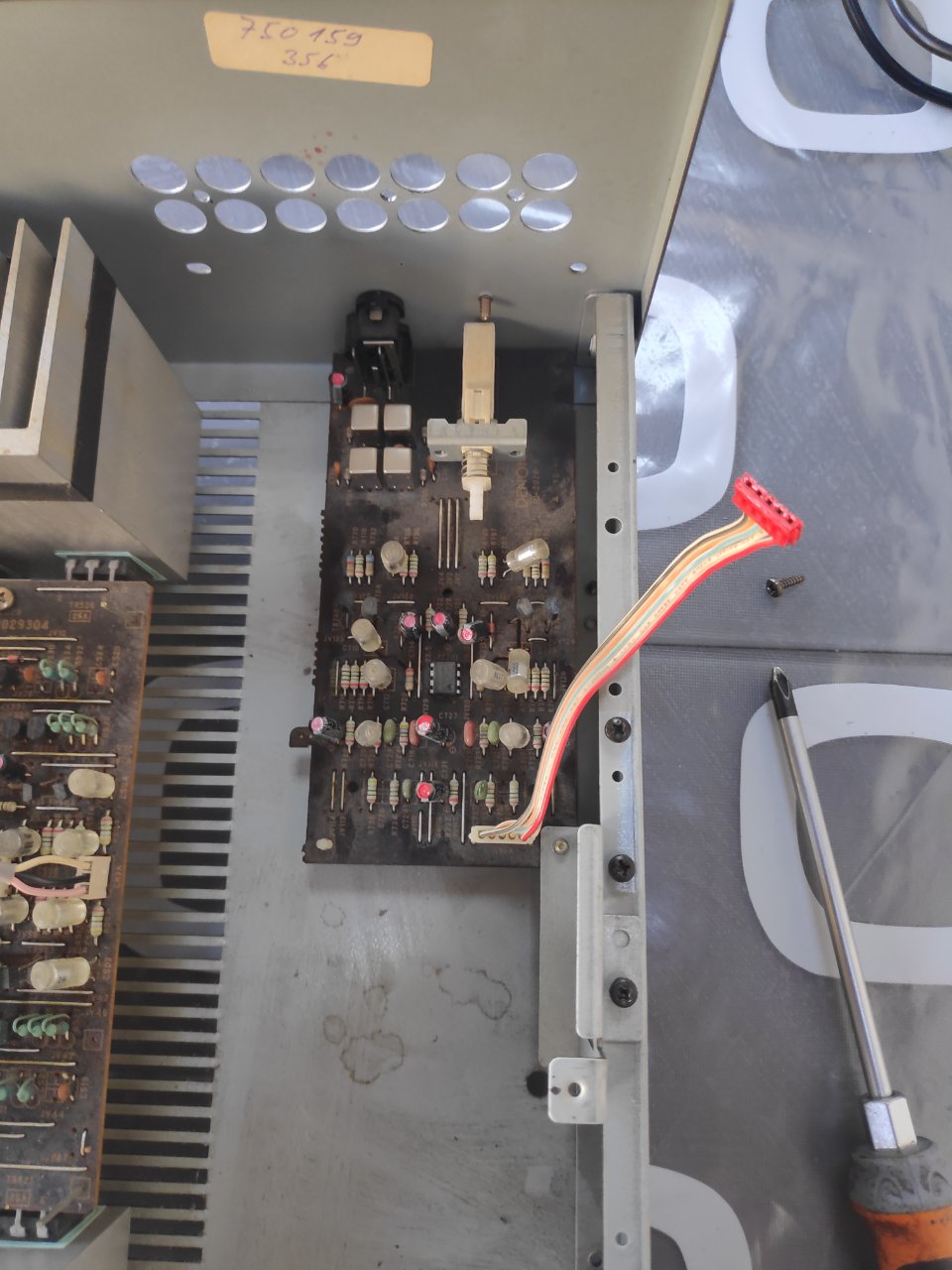

Le démontage est plutôt aisé, pas de grosse difficultés.
J'ai déjà passé commande de tous les condensateurs chimiques et ai entrepris le nettoyage pièces par pièces du châssis.
Une vrai galère d'ailleurs en ce moment de trouver exactement son besoin avec des dates de réappro à plus de 55 semaines pour certaines séries de condensateurs.
@+ pour la suite!

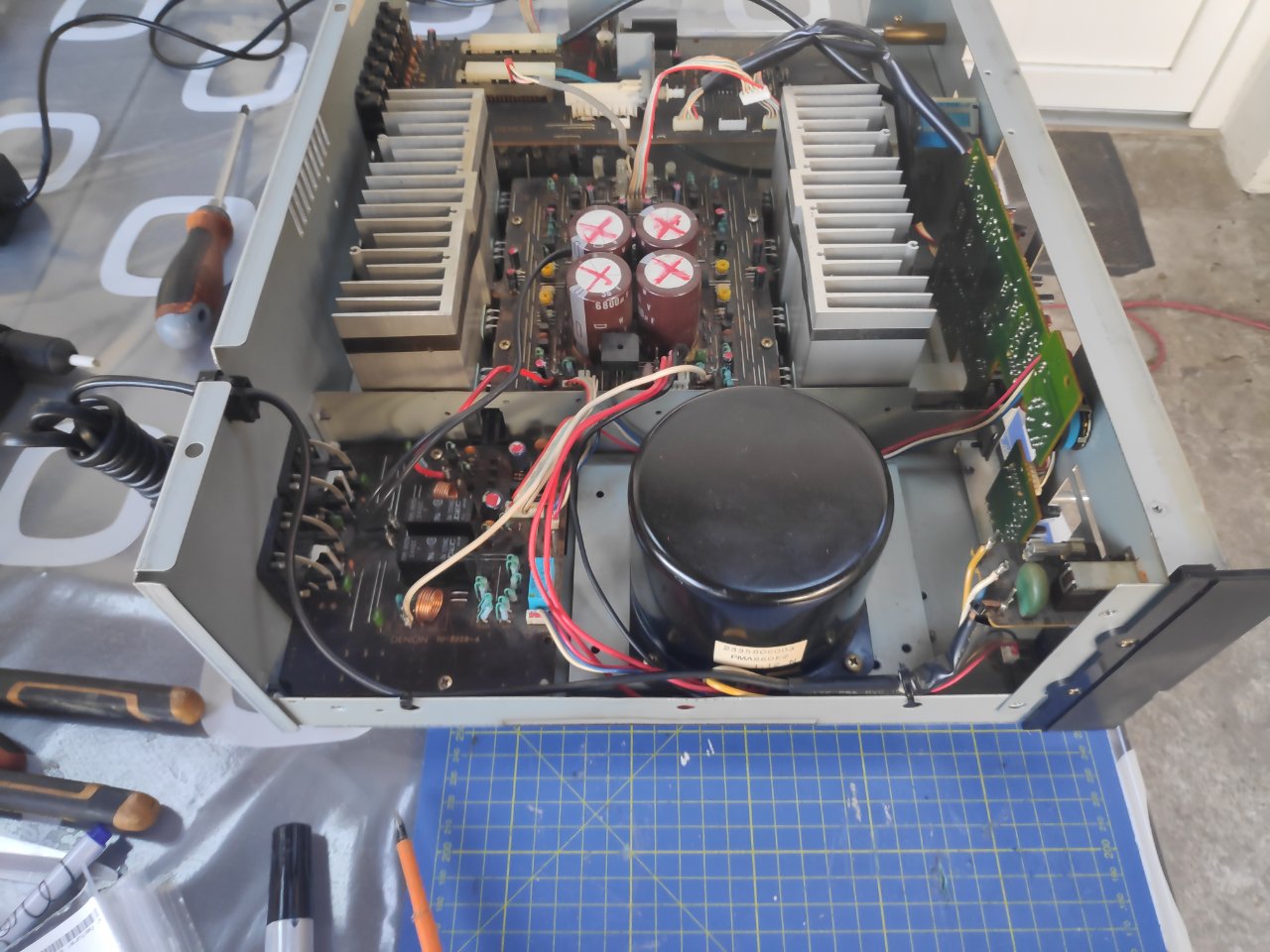

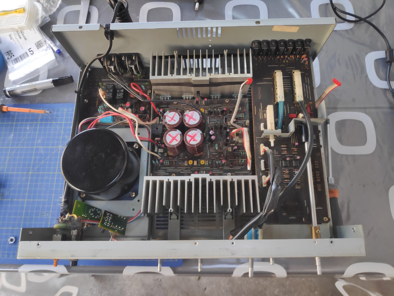

Hello!
Des nouvelles du petit Denon.
Il est bien évident que je ne l'ai pas récupéré en pièces détachées.
Il était fonctionnel mais, comme déjà expliqué au dessus, un peu boiteux tout de même.

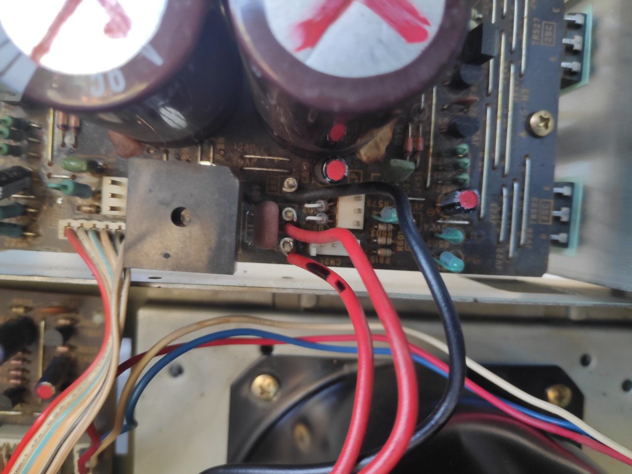

Alors après avoir effectués quelques tests (notamment test d'écoute), j'ai entrepris de repérer tous les chimiques pour leur faire leur fête et repérer également les différents câblage à retirer/dessouder pour intervenir sur les platines plus sereinement.

Voici ma to do list des différents travaux à effectuer:
Redressage face arrière,
Redressage angle arrière droit du capot,
Nettoyage complet de chaque pièces du châssis,
Recapage total des chimiques,
Mise en peinture du capot et des différents boutons,
Dessoudage du câblage des différentes platines
Dessoudage de tous les chimique (une grosse cinquantaine),
Nettoyage de toutes les platines avant installation des nouveaux composants,
Soudage des nouveaux chimiques,
Remontage du Châssis
Démontage et nettoyage des dissipateurs thermiques afin de vérifier l'état des isolants des Transistors de puissance,
Remontage des dissipateurs en appliquant en plus des isolants une couche de pâte thermique histoire de maximiser le refroidissement de l'ampli même si celui-ci ne semblait pas trop chauffer à l'origine pour un class A,
Réfection des soudures des zones chaudes et de toutes les soudures des transistors de puissance,
Remontage des platines,
Ressoudage/reconnexion du câblage en travaillant également sur l'esthétique du passage des câbles/nappes,
Remise en route,
Réglage courant de repos,
Vérification réglage courant de repos après une dizaine d'heure de fonctionnement,
Repose du capot et écoute pendant quelques semaines.
Voilà je crois n'avoir rien oublié, y a plus qu'à.

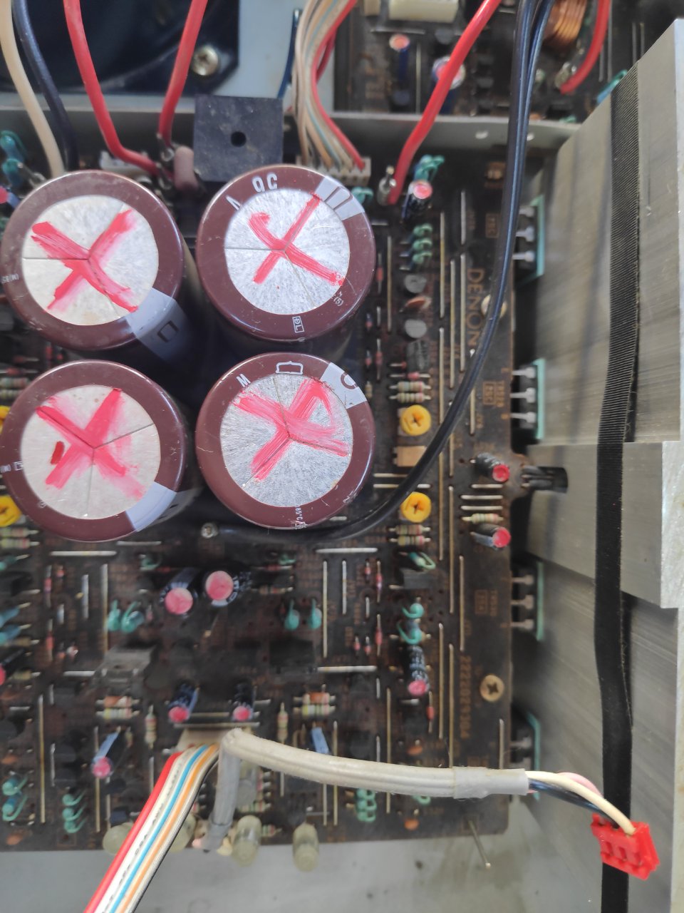

Petit focus sur les condensateurs chimiques grade audio sélectionnés pour le recapage:
- Nichicon KG
- Nichicon KZ
- Nichicon FG
- Nichicon KT
- Elna Silmic II
- Wima MKS2
Certains condensateurs d'origine montés dans l'ampli sont du "standard industriel", aussi il est fort probable que la précision et la qualité de la restitution sonore soit améliorée à l'issue de ce recapage, d'autant que cet ampli semble à l'origine avoir bonne presse.
