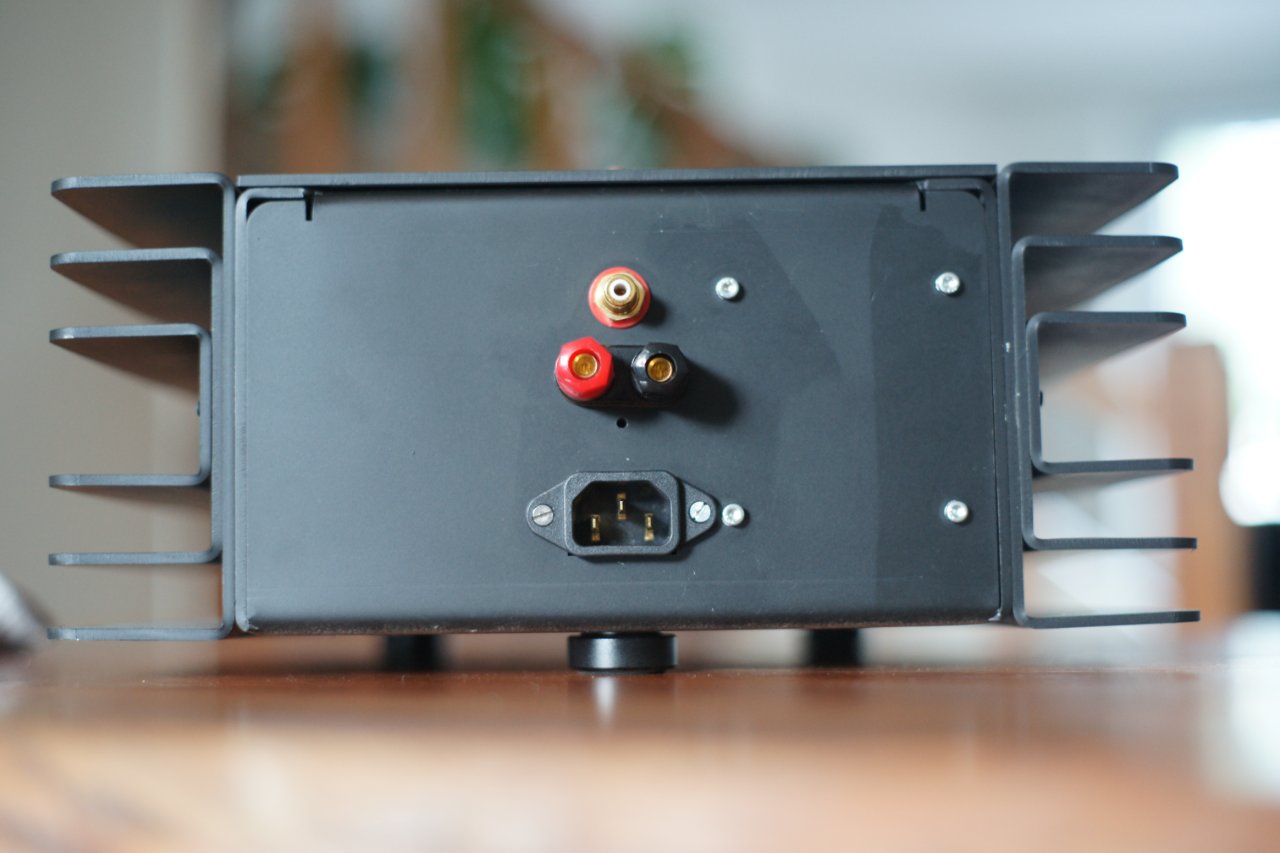

Une très belle construction, sérieuse, soignée, avec un chassis massif et des dissipateurs de taille. Un par transistor. L'esthétique n'était pas un critère de recherche, mais tant qu'à faire...
Le trou permettant d'insérer un petit outil pour jouer sur le potard de l'offset.

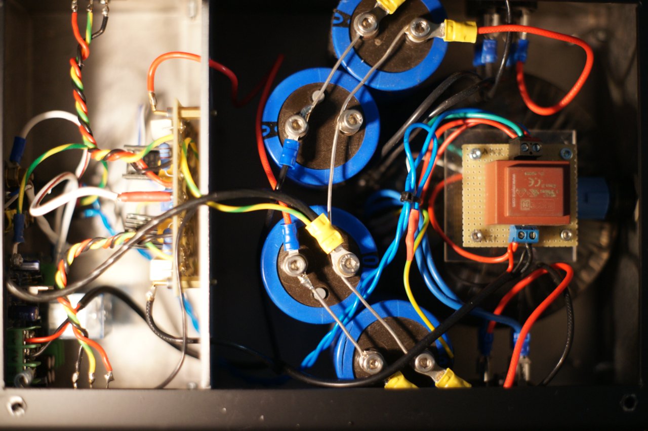

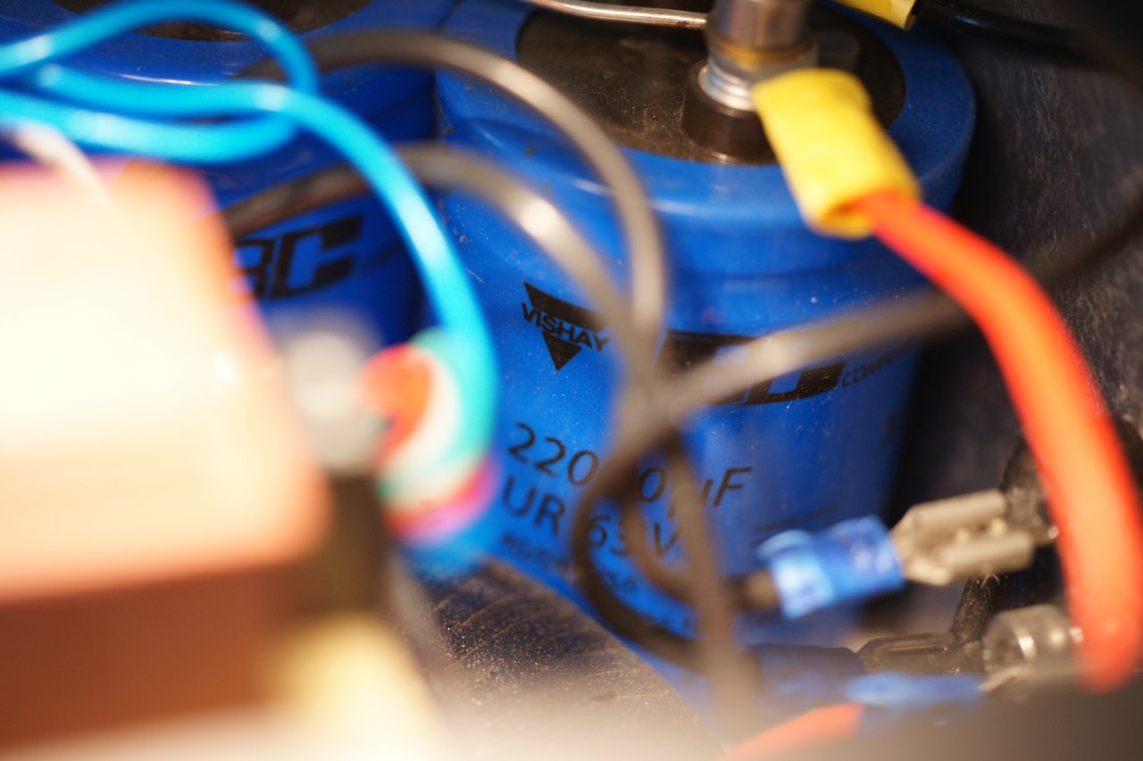

Alimentation de 400VA par bloc (dont j'ai oublié le constructeur / mais faite main en Europe du Nord), 88000uF Vishay BC. Un module de protection des HP. Et une plaque isolant l'alimentation de l'étage de puissance.

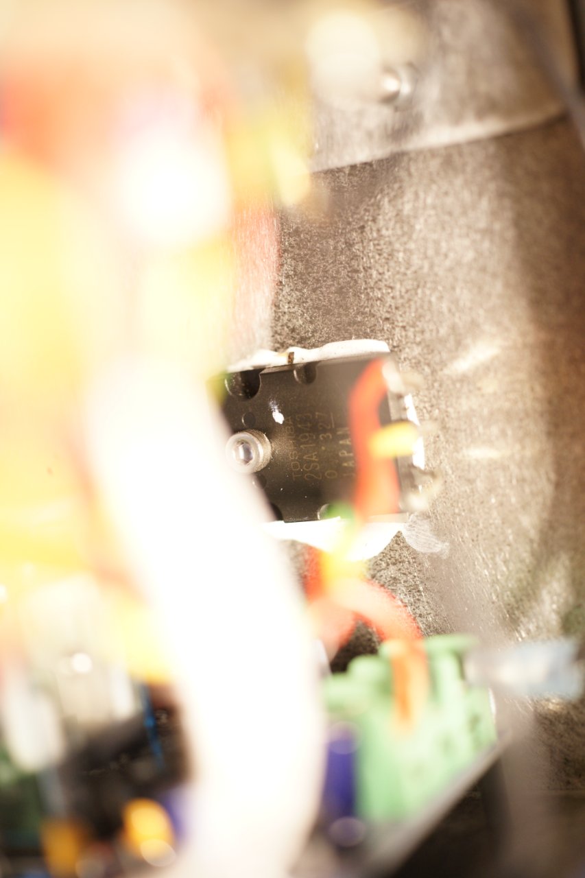

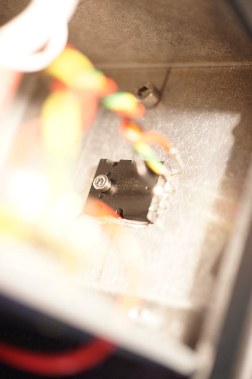

Transistors de puissance : Toshiba 2SC5200 et Toshiba 2SA1943 mesurés et appairés sur un stock de 60.

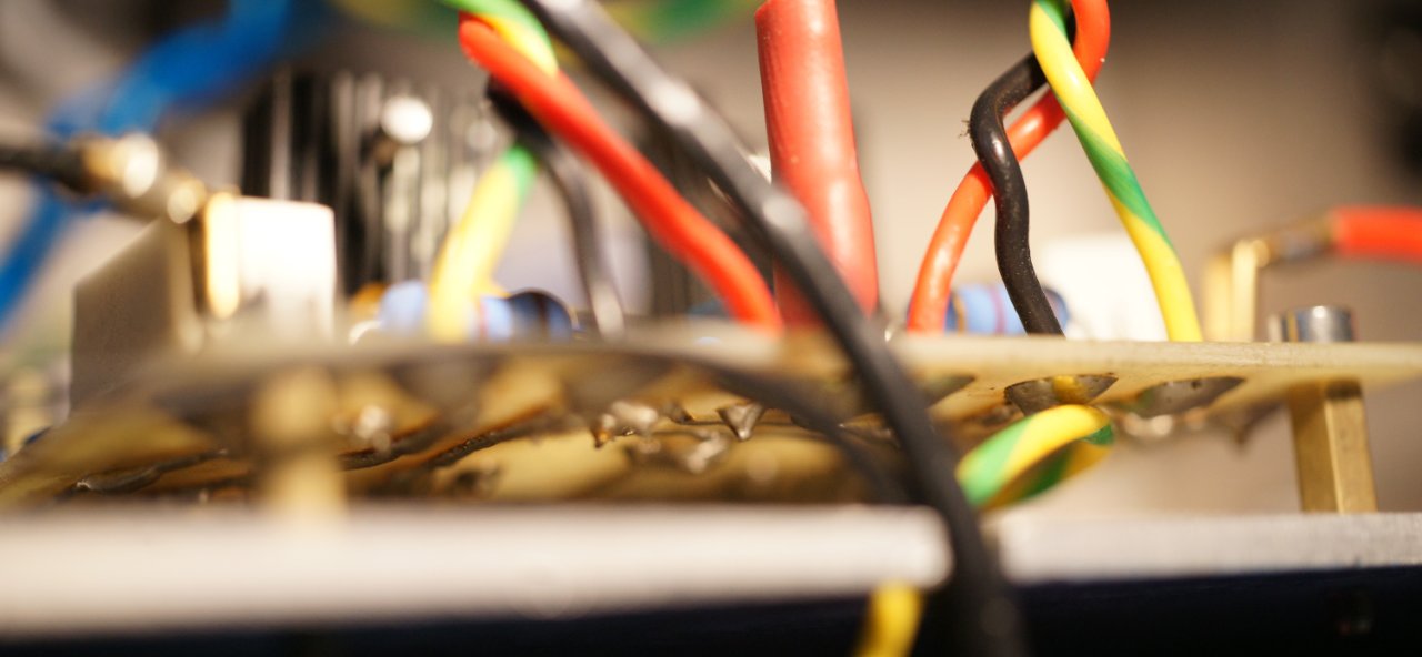

Pas mal de cosses (je n'ai pas vérifié s'il elles étaient soudées) mais une bonne piste et des soudures plutôt jolies.

Coté alimentation, L’Hiraga original 20w est doté d’un filtrage en Pi (je ne vois pas de résistance), 6 x 60000µF réliés par des barres de cuivre, toutes les masses et le point milieu du transfo aboutissent en un unique point, les cosses sont soudées.
Sur le mien, l’alimentation de l'étage d'entrée est régulée…
Il serait intéressant de mesurer le courant de repos…
