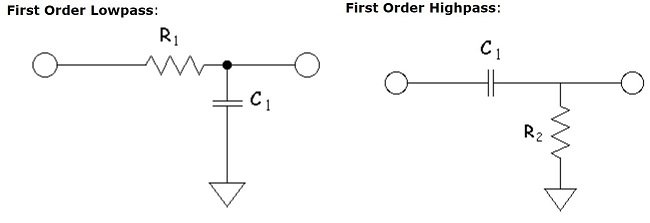

On a vu qu'il suffit de mettre un circuit RC de ce type : Avec les composants déterminés par cette formule classique : Fc = 1/(2piRC)
Associé à l'étage buffer "JF Technology" que voici : Cela nous donne un joli filtre à 6dB/oct que nous pouvons cascader pour obtenir 12dB/oct.

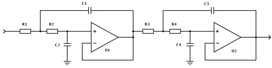

Dans le filtre que j'ai en tête, il me faudra des pentes bien raides à 24dB (voir mieux). Comment que cela se présente t'il ?

Dans le lien que tu donnes, nous sommes en présence d'un filtre 6db/oct, donc Butterworth par définition, à -3db à la Fc. Celle ci se calcule bien par la formule que tu as donnée, Fc = 1/ (6,28 RC)
En plaçant une autre cellule identique à la première, nous obtenons donc 12db/oct, avec -6db à la Fc.
On peut s'amuser ainsi à cascader les cellules, mais il en faudra 4 pour obtenir 24db/oct, et nous aurons la Fc à -12db (gros trou)
Un filtre actif 24db/oct ce présente comme ceci : Ici, c'est un passe-bas. Pour le passe haut, il faut remplacer les résistances par les condensateurs, et Lycée de Versailles.
Le triangle, c'est notre ampli op à nous, indiqué sur le PQ papier jaune ci-dessus.
Bien, maintenant, tu vas nous remplacer ces ¤#~$ies d'ampli op que sont U1 et U2 par le notre, et redessiner une cellule 24db/oct en passe bas, celle du grave donc : Nous verrons pour les valeurs plus tard.
