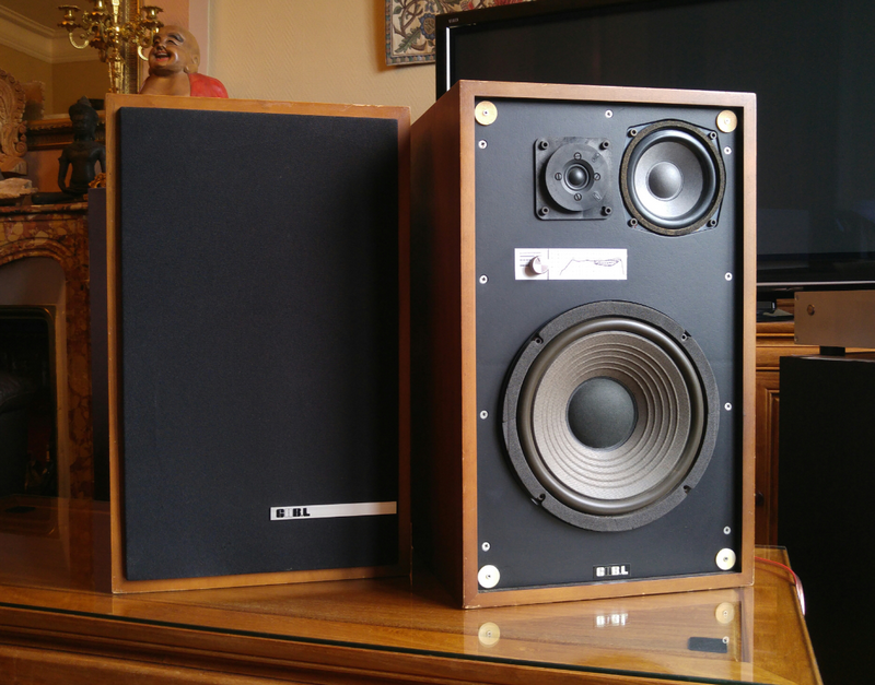

Je me suis aperçu que j'avais oublié de faire un petit reportage sur le "sauvetage" faite ce début d'année d'une paire d'enceintes que j'aime bien : les GAB.L modèle Sonate. Enceintes 45 watts des années 70.
La marque GAB.L, pour "Guy Acoustique Bourbon-Lancy" a précédé dans les années 70 la marque Guy H-F. Ces marques ont été fondées par Jean-Paul Guy, fabricant d'enceintes à Bourbon-Lancy (Saône-et-Loire) qui s'est depuis les années 2000 consacré uniquement à la fabrication de caisses pour Focal, et en particulier les fameuses Utopia. Il a depuis pris sa retraite et vendu son usine à Focal. Usine toujours en activité. Auparavant, en plus des enceintes de sa marque, il a fabriqué des caisses pour de nombreuses marques Hifi (les ébénistes spécialisés dans le domaine étant peu nombreux).
Donc voici les enceintes dans leur jus...
image (Copier).png (935.73 Kio) Vu 8494 fois

Je les ai trouvées sur le bon coin. Au dernier moment leur propriétaire m'a appelé pour me dire qu'il ne les vendait finalement plus car elles avaient un problème de son (grésillement...). J'ai mis 2 minutes à réagir et je l'ai rappelé : Qu'est-ce qu'il avait l'intention d'en faire du coup ? Les jeter... Ah ? Attendez je vais vous rendre le service de vous en débarrasser gratuitement ! et les voici à la maison.

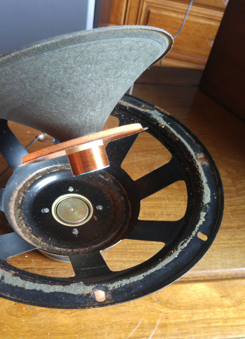

Le problème venait des boomers. Les bobines frottaient dans l'entrefer. Les spiders étaient décollés et partaient en morceaux. De plus le saladier était aussi assez rouillé. Etonnant dans ces conditions que les suspensions étaient restées en bon état ! Dommage. Pas vraiment réparable.

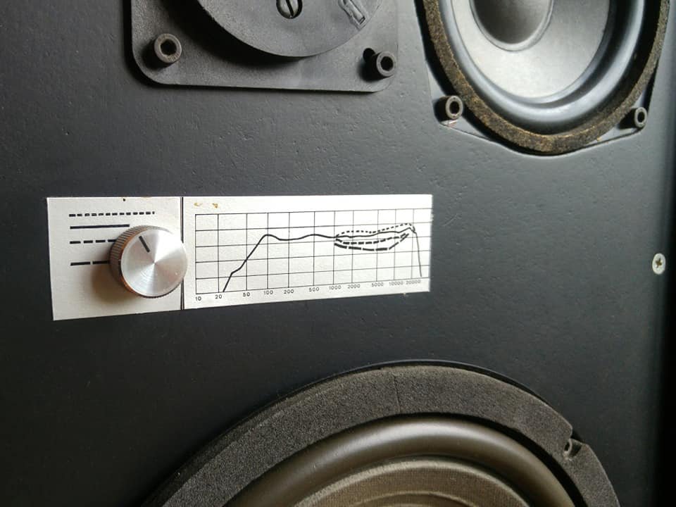

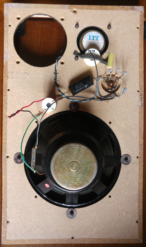

La conception n'est pas des plus pratiques. Il faut dévisser la face avant. Les composants du filtre qui est assez basique sont fixés directement à l'arrière de la face avant. Il y a un sélecteur 3 positions qui permet d'atténuer plus ou moins le HP médium (un gadget à la mode en ce temps là, à ce qu'il paraît...). Tweeter ITT

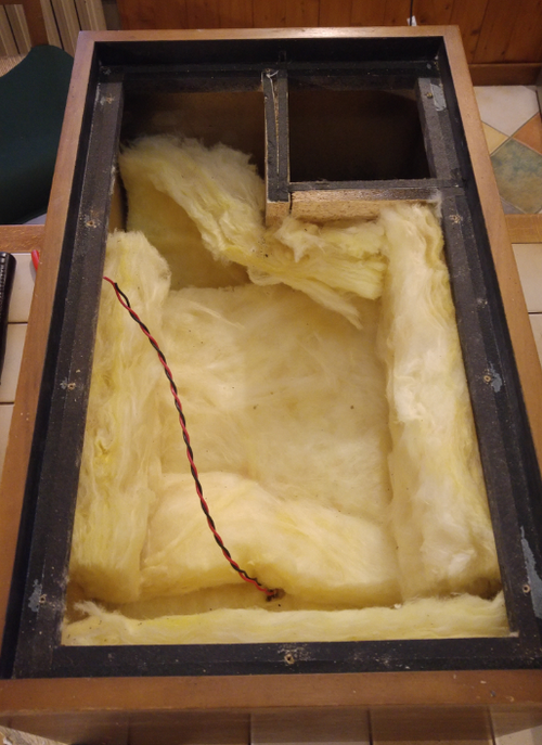

Il s'agit d'une enceinte close. L'amortissement est fait avec une bonne épaisseur de laine de roche. Le medium est logé dans un espace séparé de la caisse du HP de grave, qui est ouvert à l'arrière de l'enceinte. L'étanchéité de la face avant est assurée par un joint en mousse (donc il faudrait plutôt dire "était assurée"). Sans surprise la connexion se fait par une fiche DIN.

Doué comme tu l'es tu devrais arrangé tout ça, les bobines ont l'air bonnes et tu dis que les membranes sont en bon état, il te faudra juste trouver des spiders neufs.

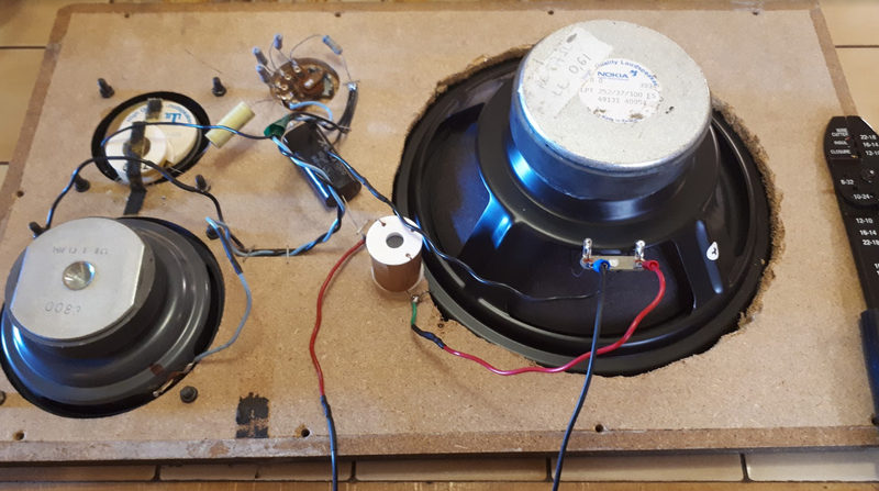

Remplacement des anciens boomers HS par des Nokia 25cm récupérés (pour rester dans la même marque que les tweeters). Il a fallu raboter un peu les bords du trou pour faire passer le saladier...

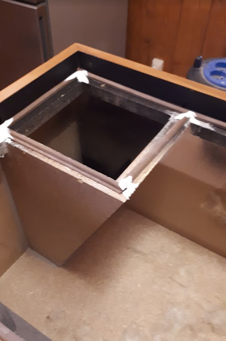

J'ai refait l'étanchéité de la caisse avec du joint caoutchouc pour fenêtre...
J'ai mis aussi un joint de mastic sur toutes les arêtes à l'intérieur de la caisse pour plus de sécurité.
