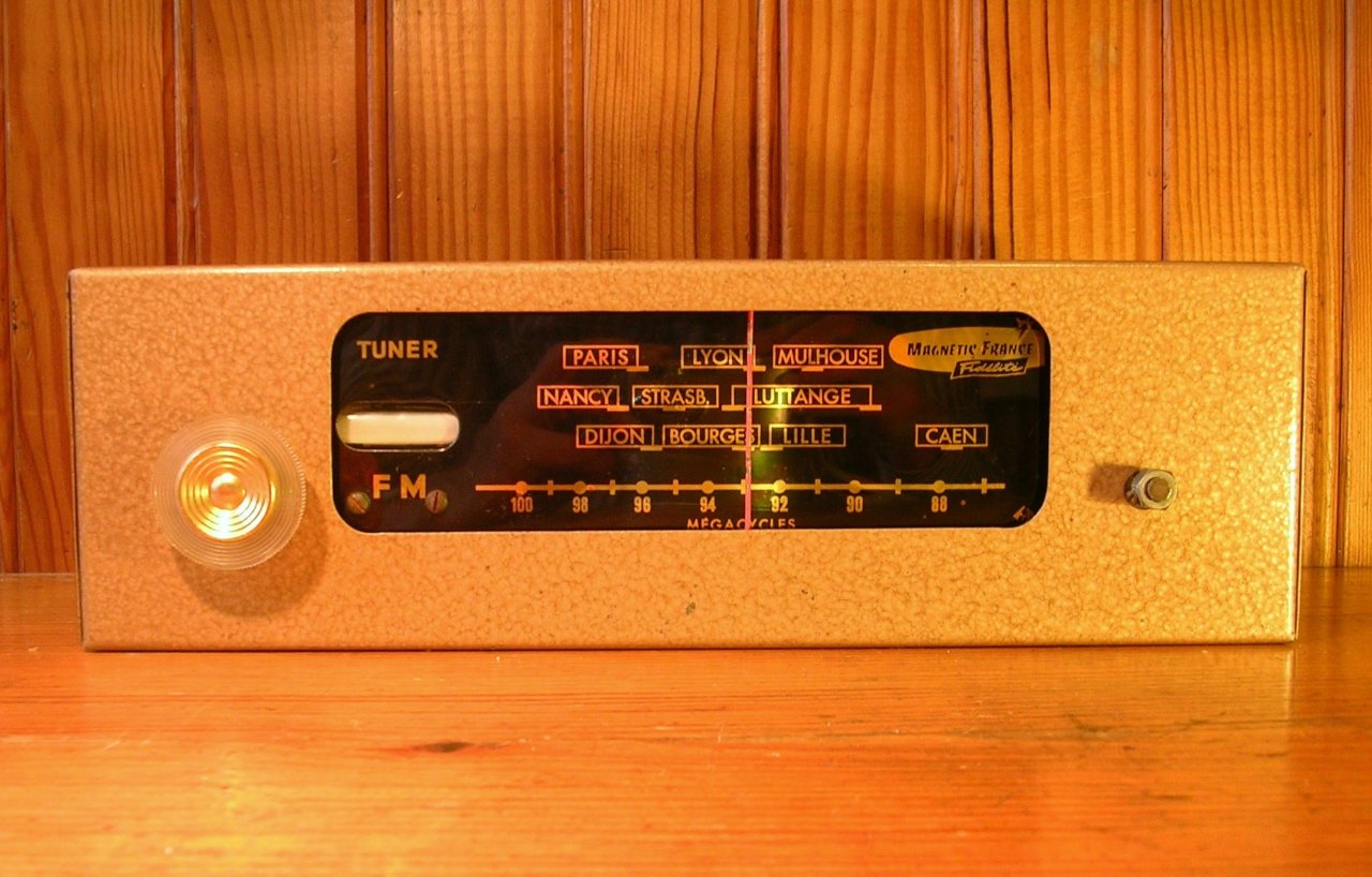

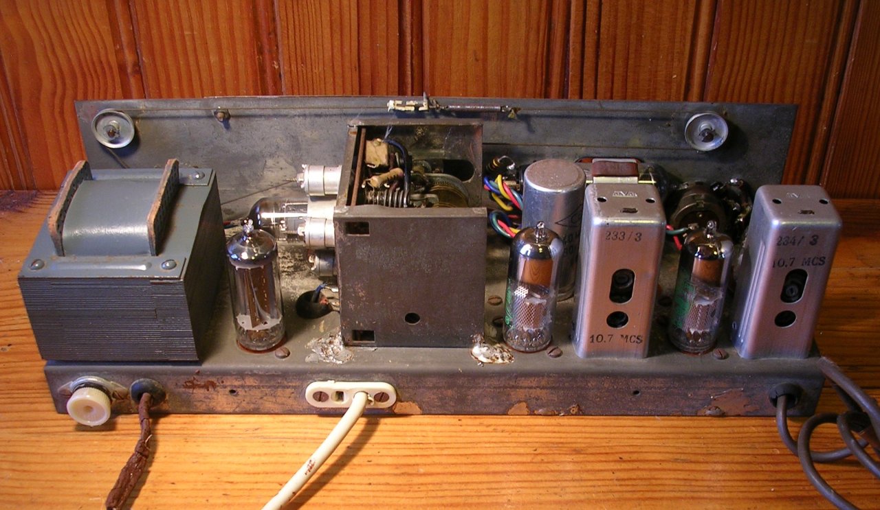

Voilà un petit Tuner de chez Magnétique France qui doit dater du milieu des années cinquante.
Il est uniquement FM et se voit appelé "Fidélité", probablement pour cette raison.
Sa construction est plutôt simple.

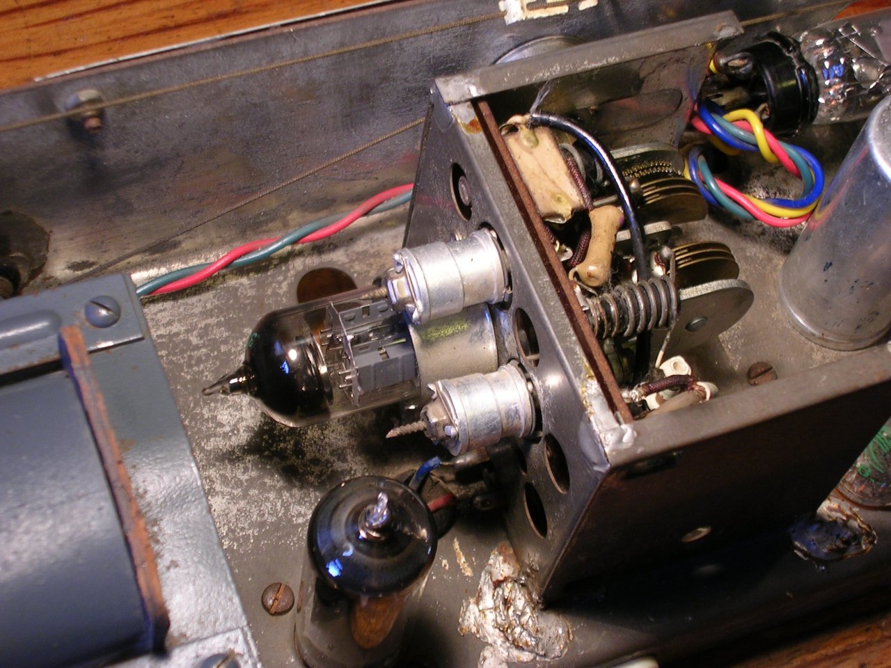

Je ne sais la provenance de la tête, une création Magnétique France ou un module extérieur ?
Celle ci utilise une habituelle ECC85. La suite, conçu très probablement par Magnétique France
fait appel à deux EF80 pour les deux étages intermédiaires, puis une petite double triode en sortie, une 6AL5 il me semble.
Il n' y a pas encore de sortie non désaccentuée pour y brancher un décodeur stéréo.
On trouve les classiques EZ80 et la moderne, pour l' époque, EM84.
Sa plage des fréquences caractéristique de cette époque en France s' échelonne de 88 à 100 mégacycles avec une curieuse
indication des émetteurs par les noms des villes. Ce n' était pas encore la bagarre pour l' attribution des fréquences.

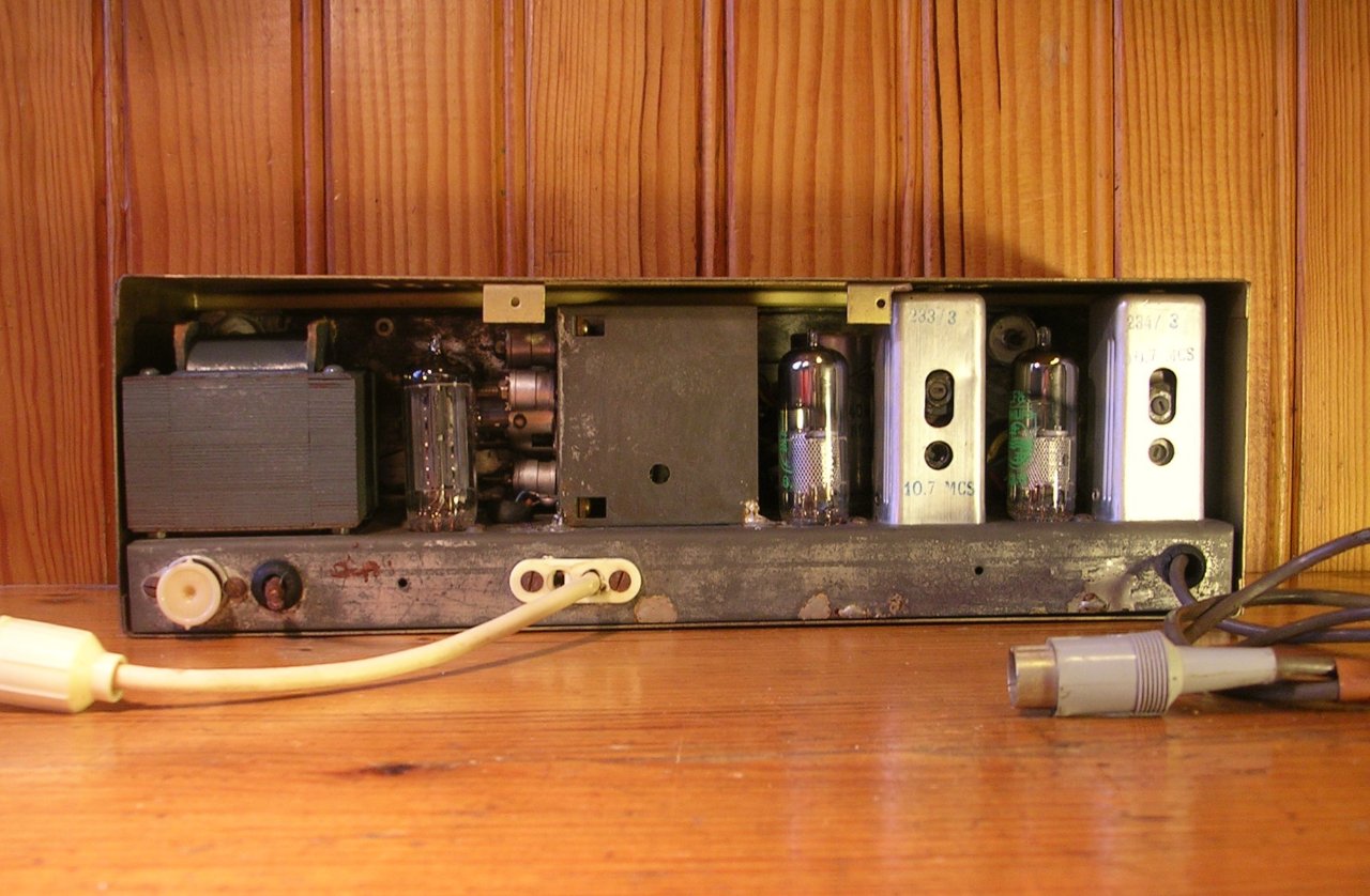

Il ne peut actuellement fonctionner. le câble d' alimentation se délite, mais surtout tous les composants passifs sont à changer,
résistances et condensateurs. Mais je compte bien le refaire fonctionner.
Christophe

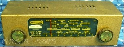

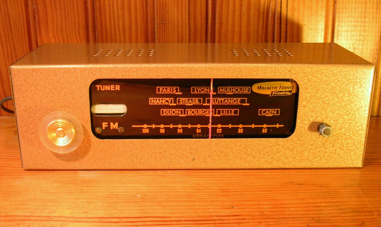

On peut peut être suivre le déploiement des émetteurs FM en regardant l' évolution des façades des tuners Magnétique-France.
Photos trouvées sur le net, pas très définies. On rentre dans histoire !
Christophe
Magnétic France tuner "Fidélité" Caen a un deuxième émetteur
Toulouse fait son entrée et Caen à un troisième émetteur (!?)
magnetic-france super tuner 3.jpg (22.8 Kio) Vu 18967 fois
Magnétic France "Super tuner FM" successeur du "Fidélité" ? ou plus haut de gamme ?, techniquement différent.
https://www.audiovintage.fr/leforum/vie ... 37#p147337
Ce modèle est peut être plus récent, il n' y a plus les noms, trop nombreux ?
Magnetic France tuner.JPG (51.99 Kio) Vu 18271 fois

Des nouvelles , elles sont bonnes. Après des soins plus que nécessaires, bon nombre de résistances et
condensateurs changés, il redonne de la voix. Le son n' est pas impeccable, tirant un peu vers les aigues,
un soupçon de distorsion. Mais il fonctionne ! Je vais finir les soins, (résistances) et le faire réaligner.
Christophe
