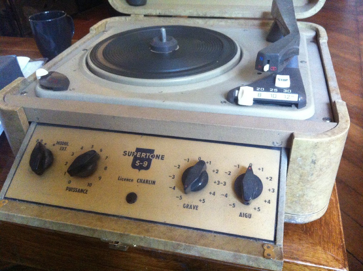

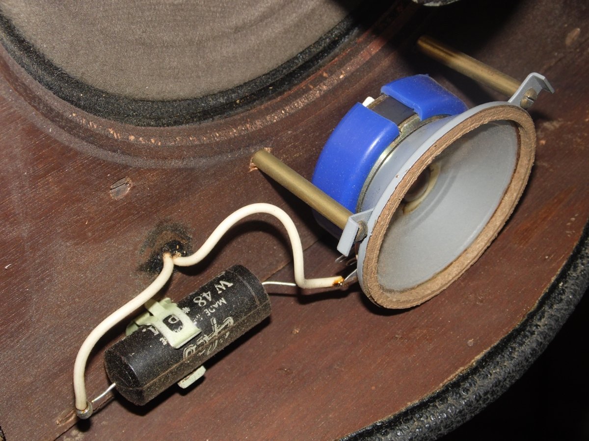

Bonjour à tous et toutes,
Voici un électrophone Supertone S-9 de l'an de grâce 1957 , année charnière entre la monophonie et la stéréophonie . André Charlin a participé à la conception de cet ensemble avec les prémices de ce qui deviendra les fameuses colonnes éponymes .

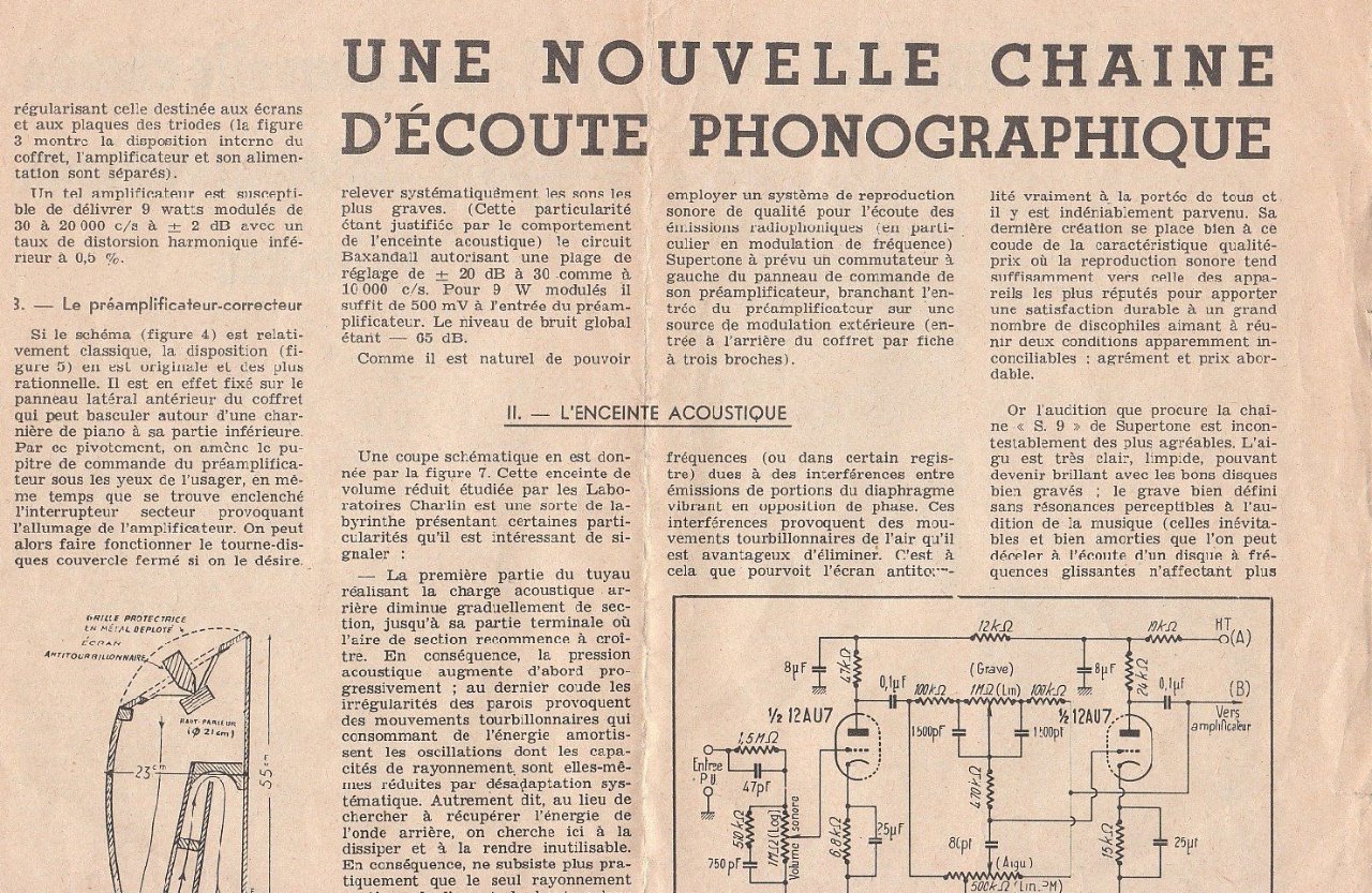

Cet ensemble est censé entrer dans la catégorie des appareils haute fidélité et si l'apparence ne conforte pas cette assertion , l'étude de la conception et du schéma montre bien que l'on s'éloigne d'un électrophone.
Nous sommes ici devant un appareil monophonique . La mise sous tension s'effectue par simple basculement du panneau avant qui découvre les commandes essentielles à savoir le choix de la source P.U. ou extérieur , le volume , le niveau de graves et celui des aigus.

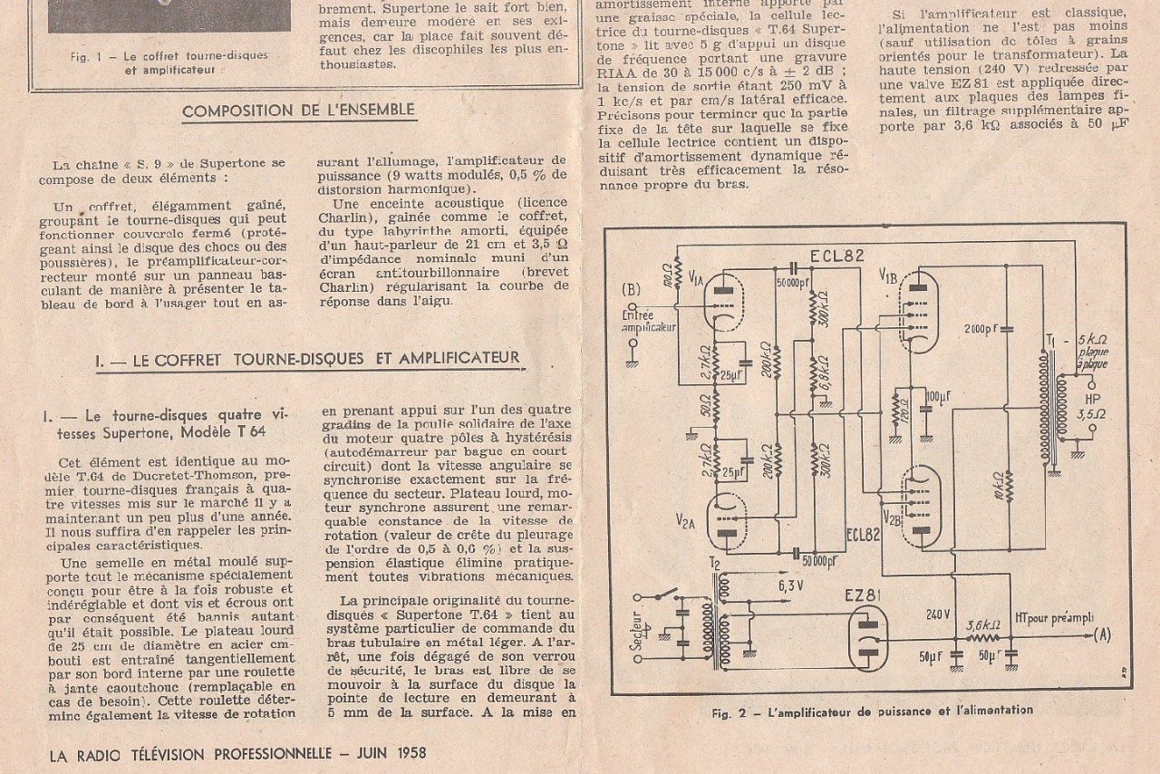

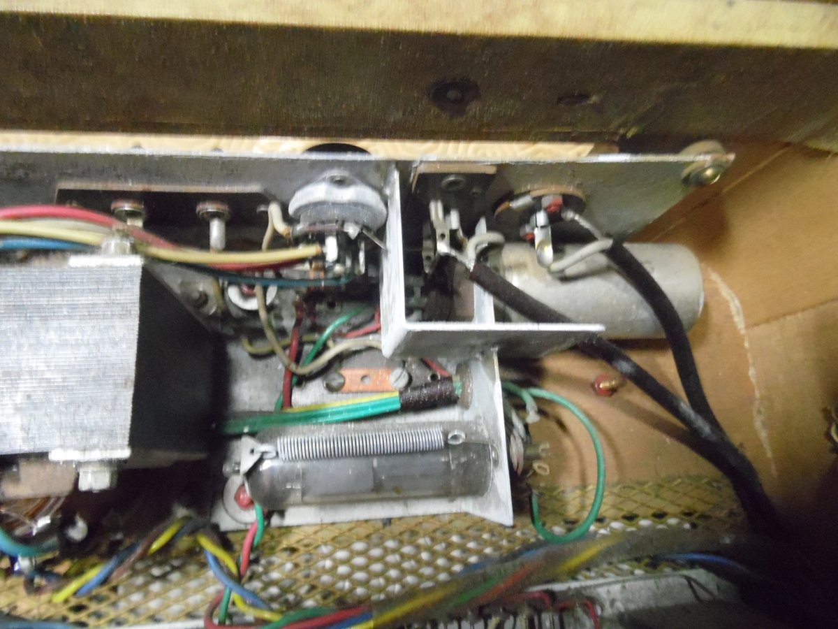

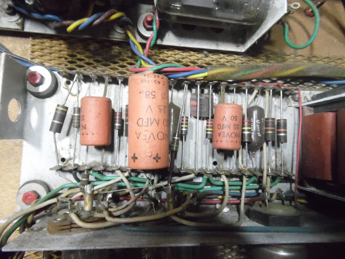

Au plan électronique l'amplification de 9 W fait appel à un push-pull d' ECL82 ou de 6CN8 alimenté par un déphaseur de type paraphase,la partie préampli et son correcteur Baxendall est confiée à une ECC82 ou 12AU7 .
La platine est sans doute un modèle Ducretet parfois remplacé par une DUAL selon la sortie d l'appareil , la cellule étant un modèle de type piezo dont le principe de fonctionnement respecte la courbe RIAA(à peu t'chose prés ).

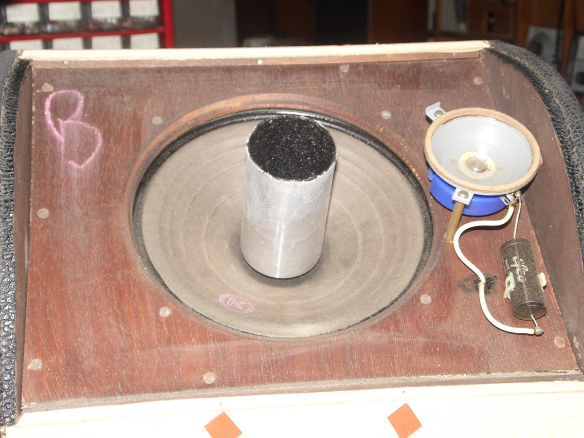

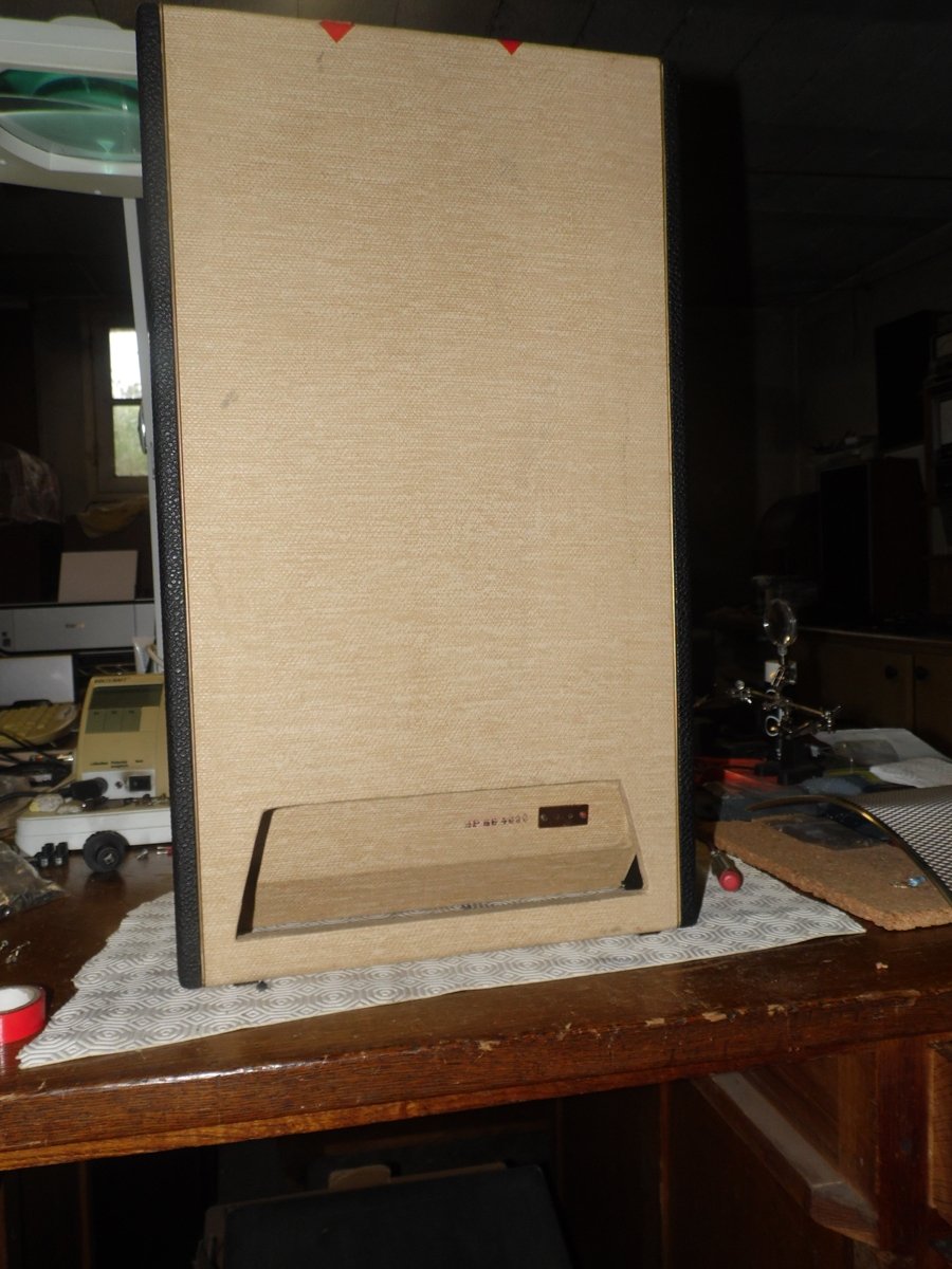

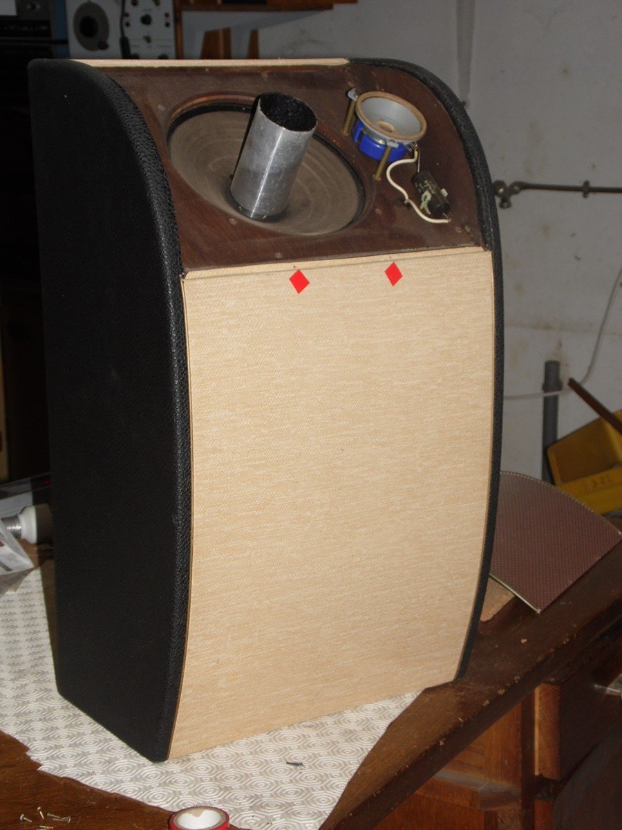

L'enceinte quant à elle reprend les idées directrices de Charlin à savoir l'écran anti-tourbillonnaire monté devant le HP Audax de 21 cm épaulé par un tweeter Lorenz LPH65 à cône de 6,5 cm à membrane translucide type plastique , la charge arrière étant une pseudo charge infinie empêchant le retour de l'onde arrière au travers de la membrane de l'Audax.
Place aux photos :
sonodual 006.jpg (608.13 Kio) Vu 29418 fois
sonodual 008.jpg (361.65 Kio) Vu 29418 fois
sonodual 009.jpg (520.75 Kio) Vu 29418 fois

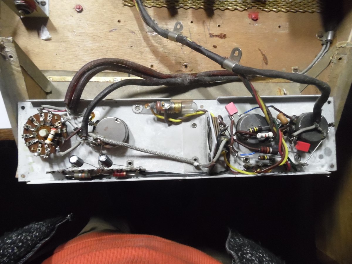

Bonsoir Michel ….. :hello:
Belle trouvaille ! il semblerait que ton exemplaire date de 1960/1962 …. époque de production de la table de lecture Dual 1007 qu' il embarque…
Bonne restauration :yes!:

Bonsoir Jean !
Ben ça-y-est , c'est restauré et comme j'en ai deux je pourrai tester deux ensembles en mode stéréophonique à partir d'une source CD pour les mettre au pied du mur (du son ) !
