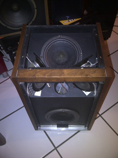

Je vous présente mes dernières venues : des bose 601.
Elles étaient à vendre tout près de chez moi, alors je n'ai pas résisté...
http://audio-database.com/BOSE/speaker/601-e.html
Bien sûr, il y a du travail à faire : tissus des caches à remplacer, suspension des 4 boomers à changer, mais l'essentiel est là : tous les HP fonctionnent ; et la menuiserie est plutôt en bon état.
[Pour commencer, commandons les suspensions...

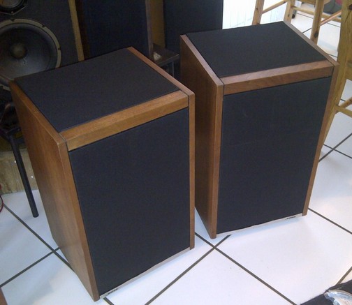

et merci pour tes encouragements ; depuis ce soir, la 1e est rhabillée :
(mais pour l'écoute en stéréo, il faudra attendre encore un peu, les 2 derniers HP sont en attente...)

cablage en 'fil de fer' de faible section ; les fils sont simplement enroulés autour des bornes des HP :
Ce type de câblage dénommé wripping n'est pas simplement un enroulement de fil mono-brin mais une technique de raccordement très utilisée par le passé dans le domaine électronique qui à comme particularité de très bien tenir aux vibrations , étanche (he oui ) , qui ne rigidifie pas le fil comme la soudure , vieillissant très bien et facilement automatisable .

Pour moi le travail se termine :
Il resterait encore 2 détails à régler : fixation du cache supérieur, dont la forme n'est plus très plane, et remise à plat de la plaque métallique tout en bas (qui porte la marque Bose, toute tordue) ; pas évident à faire, mais ça ne se voit pas trop !
Je me donne quelques jours pour les écouter tranquillement et je reviendrai en parler...
