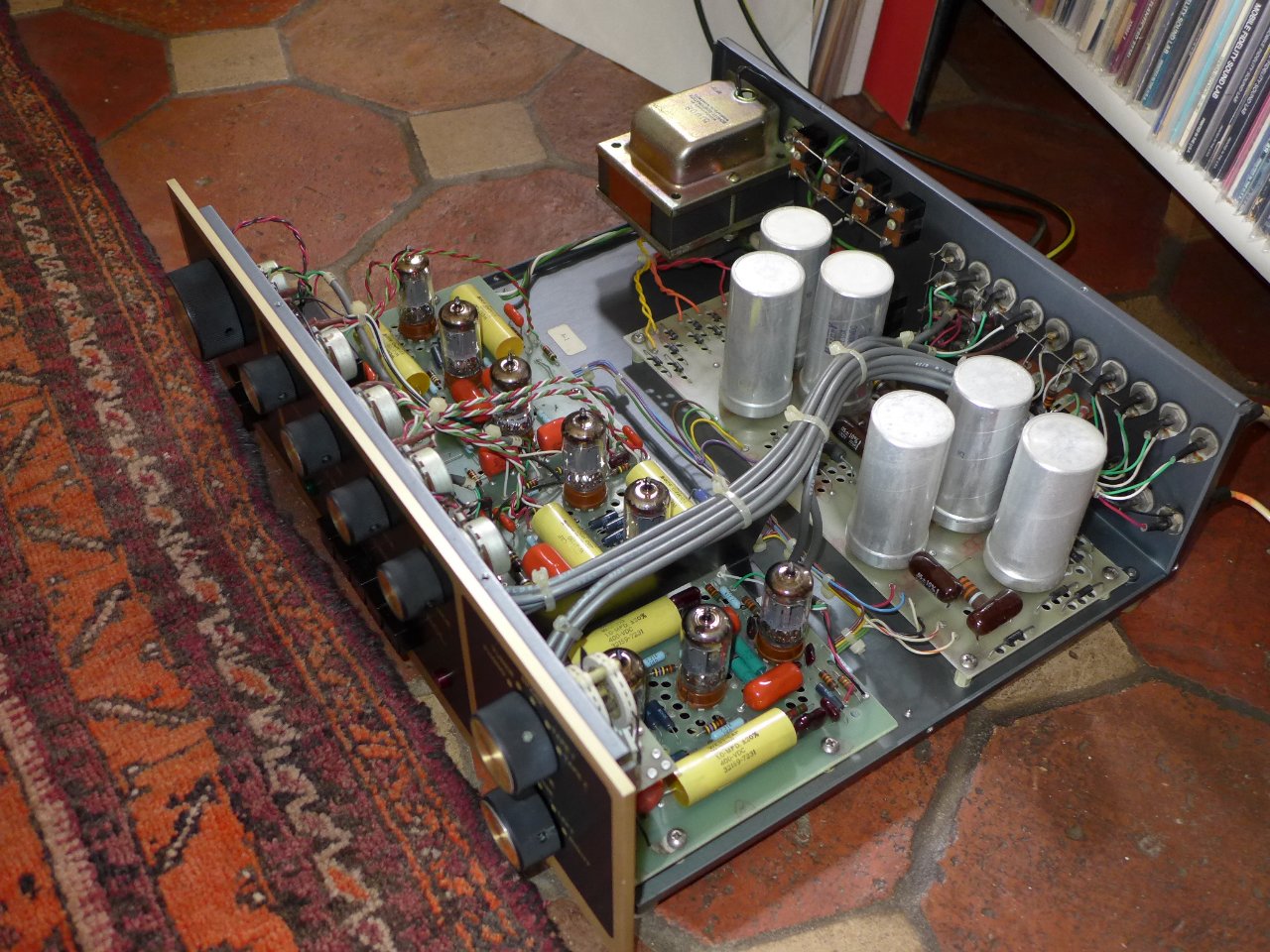

Comme pour le D-75, je pense que j' ai eu beaucoup de chance avec ce SP-3 .... car il est dans un état assez incroyable pour un préampli à tubes de près de 45 ans ...
Après vérification des 8 tubes, 6 ont des performances égales ou supérieures aux caractéristiques de tubes neufs .... et dans ces 6 il y a 5 Telefunken ECC83 Smooth Plate.
Vérification des condensateurs de filtrage ... tous dans les clous .... et remise en route de l' ensemble au variac durant une nuit et une journée.
Seulement un peu de poussière à l' intérieur ....

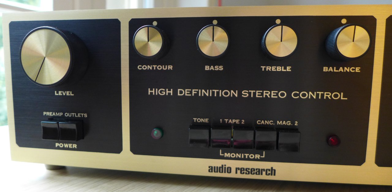

Les "velus" auront repéré qu' il y a deux commandes "Power" ..... une pour le préampli SP-3 et une autre pour les Outlets.
A l' allumage des circuits du préampli il peut générer une tension en sortie importante qui, sur un ampli à transistors, pourrait endommager l' ampli et les haut-parleurs reliés.
Pour éviter cela, il suffit d' allumer d' abord le préampli, le laisser monter en tension et se stabiliser et au bout d' une minute ou deux, allumer l' amplificateur.
Pour la mise hors tension, arrêter d' abord l' ampli puis le préampli en dernier.

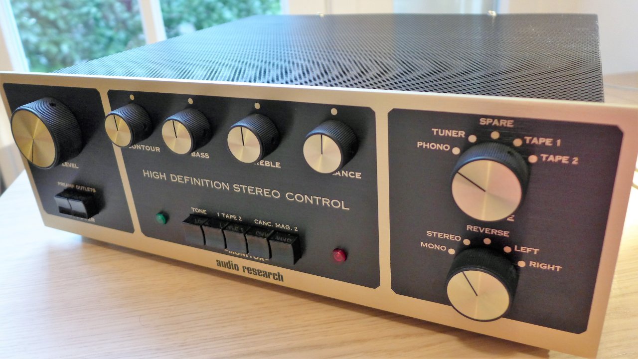

Oui c' est beau et ça fonctionne bien
Pour essai je l' ai connecté sur l' ensemble annexe du séjour ... pour vérifier qu' il n' y avait pas de problème ...
Beaucoup d' énergie sur l' entrée phono, un grand naturel et des détails....
