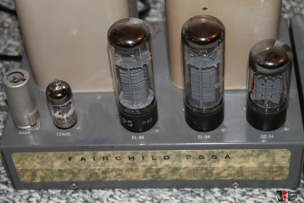

Un nouveau venu: le Fairchild 255A.
Superbe petit ampli PP classic, a EL34 35W, GZ34, 12AU7 et 6AB4 en entrée.
Il est dans son jus, pas restauré encore, mais à l’écoute rapide, il est fabuleux.
Fairchild a utilisé un C core en ferrite pour les appareils audios. Qualité extra.
J'essaie de trouver son jumeau pour une écoute stéréo mais c'est très difficile d'en trouver.
Il y a une version analogue appelée 255, qui utilise des 6L6 et produit 25W. De même, très rare même ici.

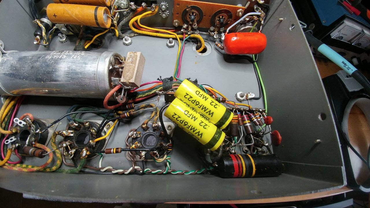

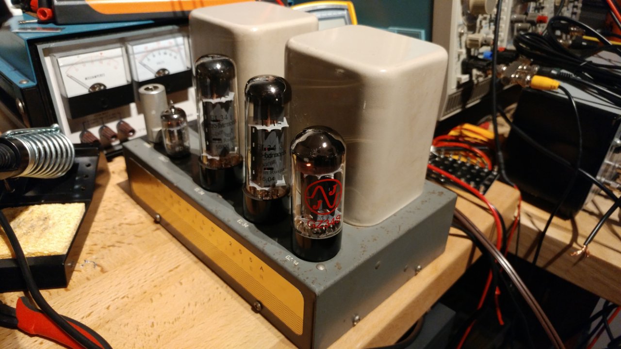

Ca y est, j'y suis.
Vues internes pour chacun des amps. Il y a du travail.

Exacte
Le vendeur de celui avec les condos de couplage jaune (film metallise polyester) m'a aussi donne ceux d'origines.
C'etait des "bumblebees" completement mortes qui fuyaient comme des passoires.
J'ai un quad de Multicap RTX 0.22 400V sous la main que je destinais a mes Mac MC30.
Ils sont un peu plus gros que ceux d'origine, mais au moins ce sont des condos non metallises, mais avec un film plastic polypropylene et une feuille d'aluminium. Je pense que cela se rapprochera le plus du ton d'origine.
Avis et opinions ?
