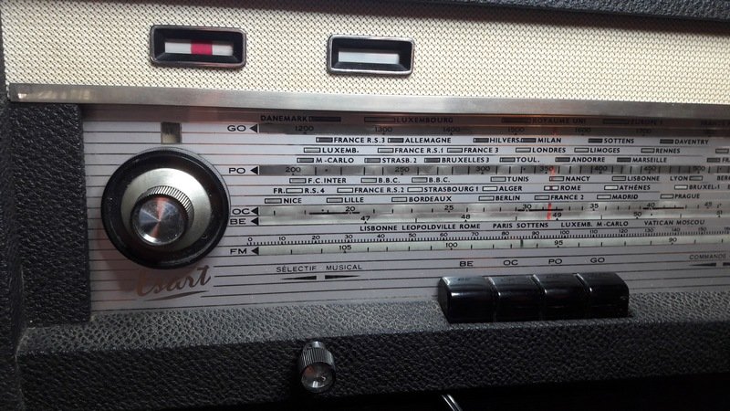

Voilà la bestiole, qui a les yeux fermés :
Un format hors norme (désolé pour le contre jour) :

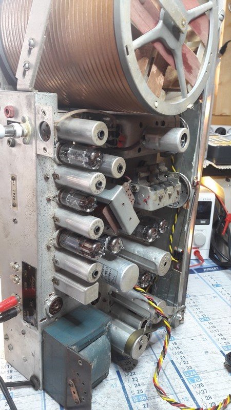

C'est bien rempli la dedans :
Au loin, les 2 "œil magique"
On y voit plus clair ainsi :

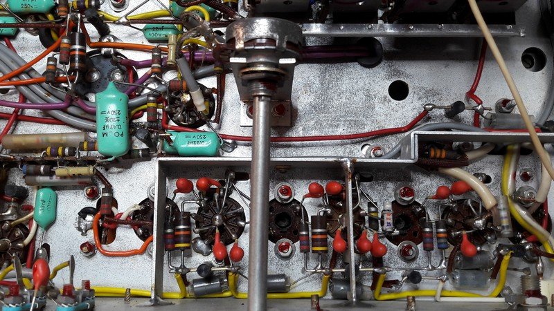

Dessous, c'est vraiment très bien réalisé :
Remarquez le système de rattrapage de jeu (comme sur les mécanismes des tiroirs de CD) :
Double CV , 1 FM et 1 AM et une date : 25 nov 1963 !

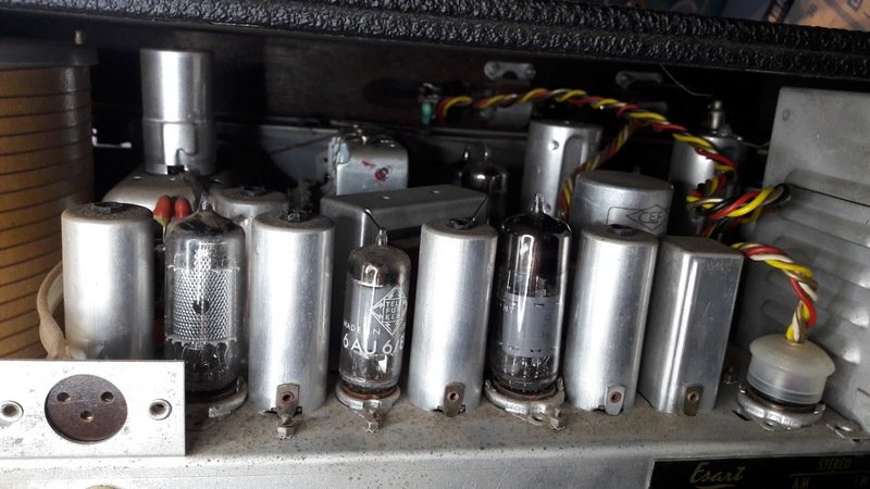

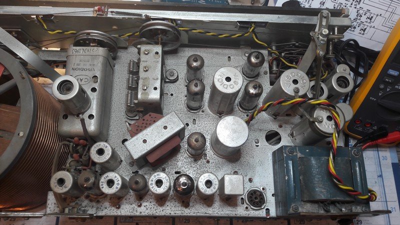

Pas moins de 11 tubes + 2 "oeil magique" :

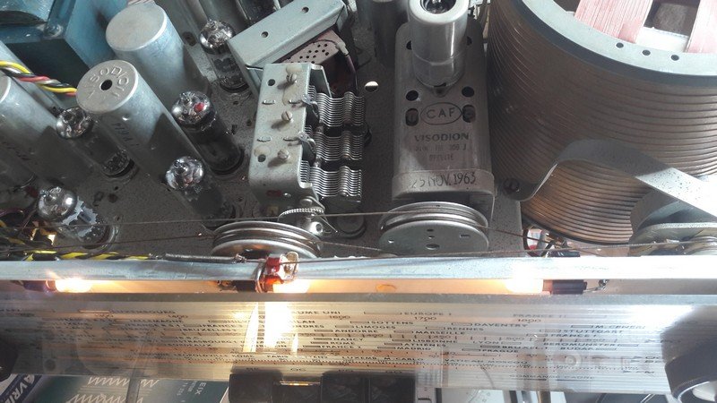

Sacré antenne tambour, n'est ce ce pas ?
Ce système complexe cumule plusieurs fonctions dont un mécanisme d'embrayage des ficelles des cadrans FM et AM :

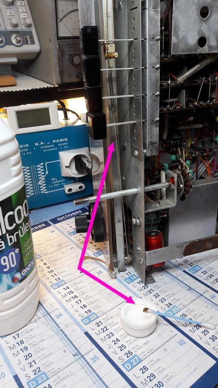

Petite séance de nettoyage des glissières des 2 curseurs.
La graisse d'origine est vraiment trop vieille et collante. Elle nuit au bon déplacement des 2 aiguilles de cadrans :
Et hop propre et bien glissant :

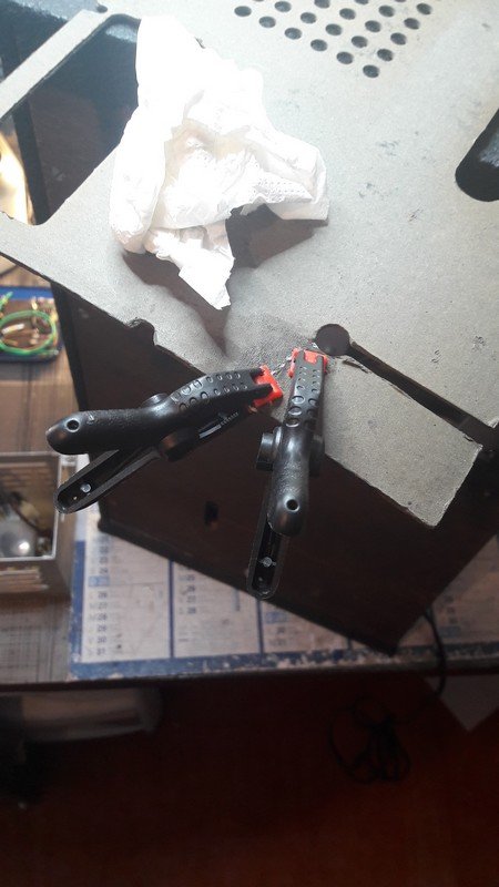

Tant que j'y étais, j'ai aussi réparé cette petite déchirure du carton arrière, au niveau du passage de câble secteur :

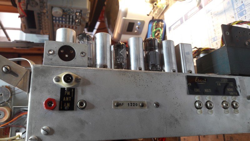

J'ai remarqué qu'il manquait les 4 pieds d'origines (sur un format art déco, chromé) .

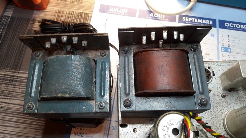

Chapitre 2) la panne de transfo

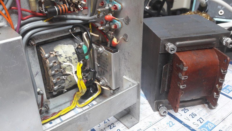

Voila le malade, malheureusement mort, primaire brûlé :
Je cherchais une solution pour remplacer le fusible carton mort aussi, mais impossible d'en trouver.
J’étais parti pour installer ce porte fusible sécurisé et j'ai finalement trouvé des "fils" fusibles pour tabatières en porcelaine.
Ce qui me permet de garder l’intégrité visuelle du transfo, je préfère ainsi :

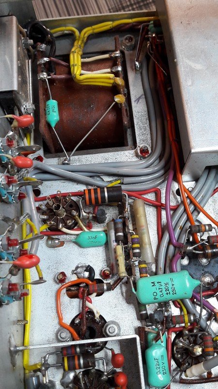

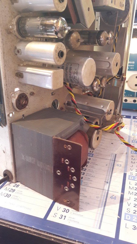

Coup de bol extraordinaire et la chance d'avoir de nouveaux amis (merci Dédé et Christian :jap: ), 1 modèle de même gabarit et comportant suffisamment d'enroulements pour recomposer les tensions nécessaires, me permet un remplacement sans modification du châssis :
Petites adaptations du câblage :

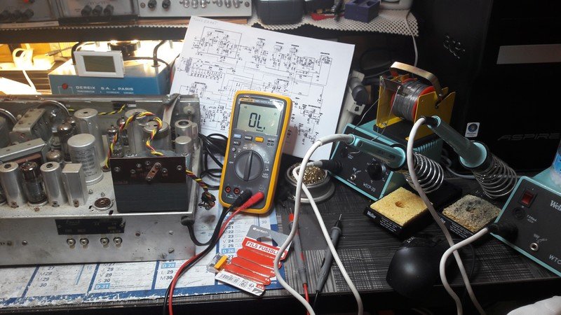

Mesure des tensions et vérification si tout est ok coté HT et 6.3v filaments :

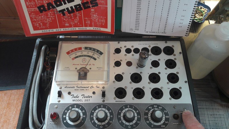

Cette partie, très plaisante à réaliser, avait pour objet de me familiariser avec mon sympathique testeur de tube Acutex modèle 257, bien sur nettoyer et contrôler les tubes et mettre en en pratique après lectures appropriées, la compréhension du schéma d'un tuner superhétérodynes :
Toujours faire attention en enlevant les lampes. La sérigraphie est très fragile et disparaît simplement avec le passage d'un doigts.
D'abord observer sans toucher le tube, regarder où le verre est sans écriture et l'attraper par la, et si possible, au plus près du culot :
Ensuite petit nettoyage au chiffon humide et interdiction de toucher à la sérigraphie :
Et hop, toute propre et prête pour une mesure :

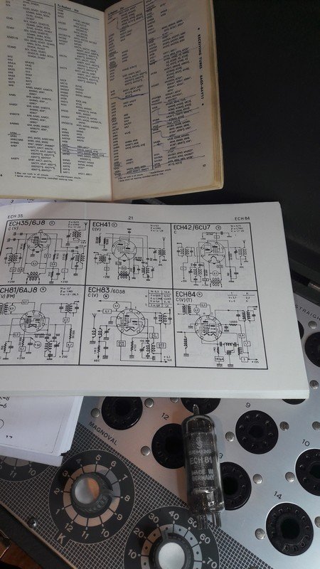

Je n'ai pas trouvé le schéma de ce tuner mais un modèle approchant. On remarquera que les tubes sont référencés par leurs 2 appellations (exemple ECC83 / 12AX7) :
Toutefois ce n'est pas toujours le cas, alors autant vérifier sur les livres de descriptions techniques des tubes :
Ensuite relever et régler le testeur de tubes avec les bons paramètres :
Et voila un tube Noval bon aux essais :
Une miniature impec :

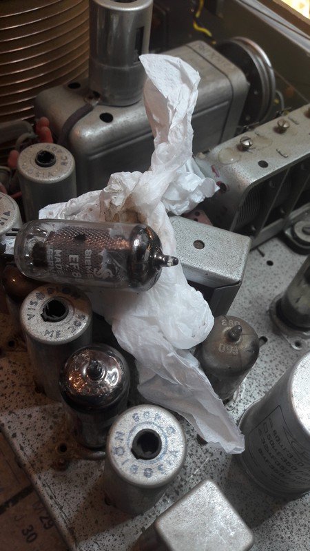

Par contre cette ECH 81 est cuite, et de plus, elle n’apparaît pas sur mon schéma du tuner.
Il est probable qu'elle a déjà été remplacée lors d'un SAV antérieur :
(entre temps je me suis documenté, il s'agit d'une Triode-Heptode, c'est un tube changeur de fréquence, son équivalence est l'ECH 83)
Poursuite des vérifications des passifs dont les quelques capas chimiques :
Tubes à postes, tous propres et ok, transfo sur calibre 240 v :
Go pour les premiers essais en tension :
Et voila, le tuner est revenu à la vie :

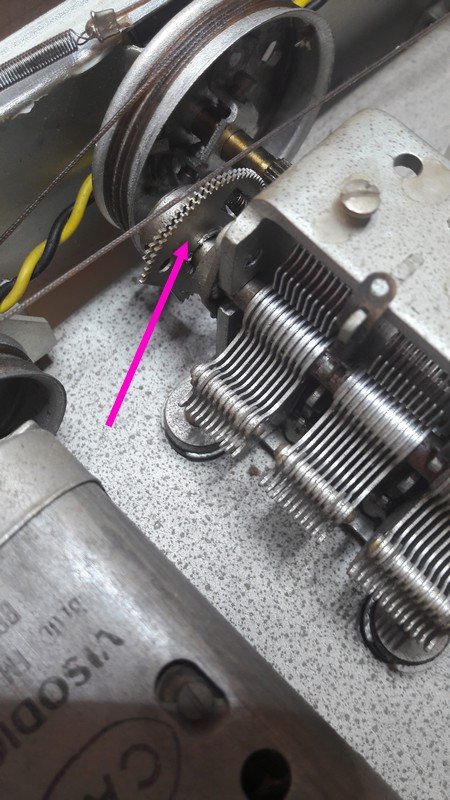

Chapitre 4) casse-tête électromécanique

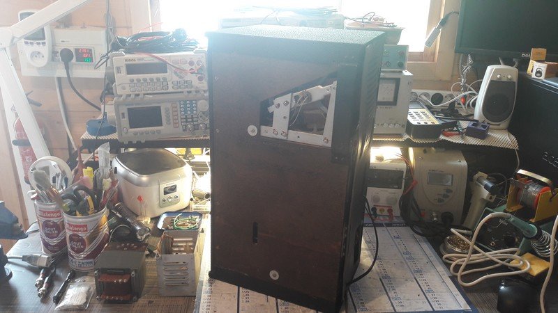

A ce stade le tuner refonctionne très bien mais il est défaillant du coté de l’embrayage de changement de cadran FM /AM.
Et ça, c'est sacrement embêtant.

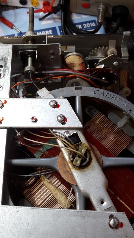

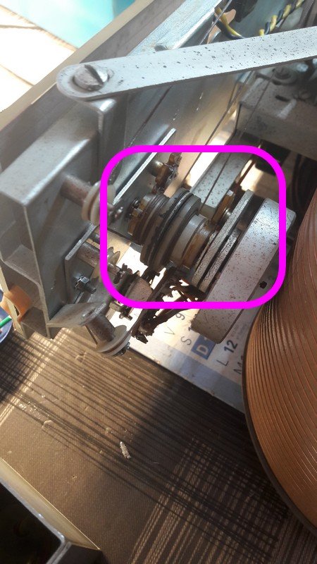

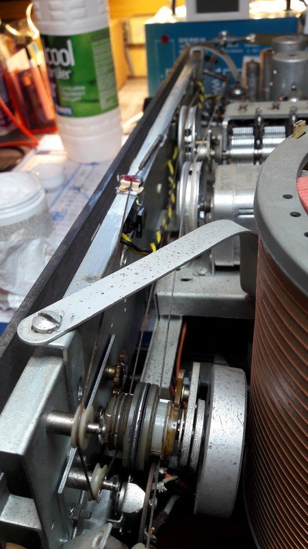

D'abord, il m'a fallut comprendre le fonctionnement de ce mécanisme à multiples fonctions et j'ai fini par identifier 2 problèmes.

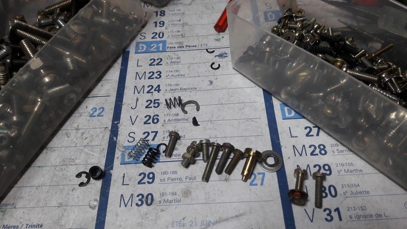

En premier, la vis en laiton de fixation de la lamelle mobile de électro-aimant était cassée et ne tenait que par de la vieille graisse séchée. Ensuite, les disques d'embrayages n’assurent plus correctement leur rôle de friction :
Cet après midi, pendant 5 h, j'ai essayé de compenser la faiblesse des disques en jouant sur différent réglages, tarages de ressort et longueurs de vis mais sans résultats fiables.
Il me serait facile de verrouiller le mécanisme en partie FM, toutefois je préférerai essayer de le remettre en état.
J'ai démonté le plus loin possible sans trop de difficulté (mais il faut d'abord enlever l'antenne tambour interne).

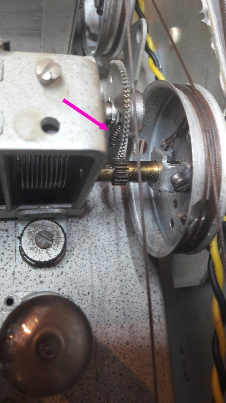

Les flèches indiquent les interactions entre les 3 differentes parties : l'électro-aimant (flèche verte) et sa lamelle qui agit sur les 2 vis sans têtes (flèches violettes) et les disques qui sont reliés à l'axe interne du système embrayage (flèche orange).
Pour libérer les disques et les rénover il me faudrait défaire les ficelles des 2 cadrans, :spamafote: je préfère m’en arrêter la.
Je ressayerai plus tard car pour aujourd'hui, c’était déjà pas mal.
J’espère que ce n’était pas trop long et je vous souhaite un bon lundi férié :cow:

J'ai réfléchi à plusieurs montages, de façon à soulager ce mécanisme un peu fatigué.
Notamment, en rajoutant un 2eme ressort puis une languette d'appui supplémentaire.
Et finalement sur cette version, après moultes équilibrages, réglages des 2 ressorts et des 2 vis de contre flasque, c'est ok et cela fonctionne suffisamment pour terminer ce petit chantier. :mossieurpropre:
Blocage au vernis à ongle chipé à ma fille :

pvphil
Messages : 2040
Re: Esart AF 1220
Message par pvphil »
Bonjour, :hello:
Merci Marc et Dédé, :jap:
@ Christophe,
Attention, je pense que tu confonds avec les ressorts de tension des ficelles (que je n'ai pas touchés).
Je parle à chaque fois des 2 ressorts que j'ai installé sur une nouvelle vis plus longue , qui maintient la partie mobile de électro aimant.
Regarde sur ma premiere photo de lundi. ;)
