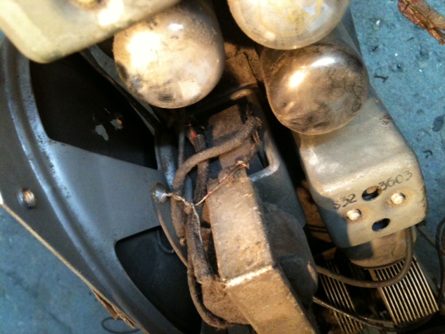

Mon haut parleur est à excitation (un enroulement qui sert aussi de self de filtrage crée le champ magnétique car je n'ai pas d'aimant permanent). Ce n'est pas le plus grave.
Dans le circuit secondaire de mon haut-parleur, il y a un enroulement en série, placé à l'arrière de la bobine d'excitation.
La membrane de mon haut parleur était complètement morte : cassante comme du mica (des restes du grenier).
En tous cas, tout ceci est tellement particulier qu'il va falloir refaire ce haut parleur qui ne peut pas être changé pour un autre.

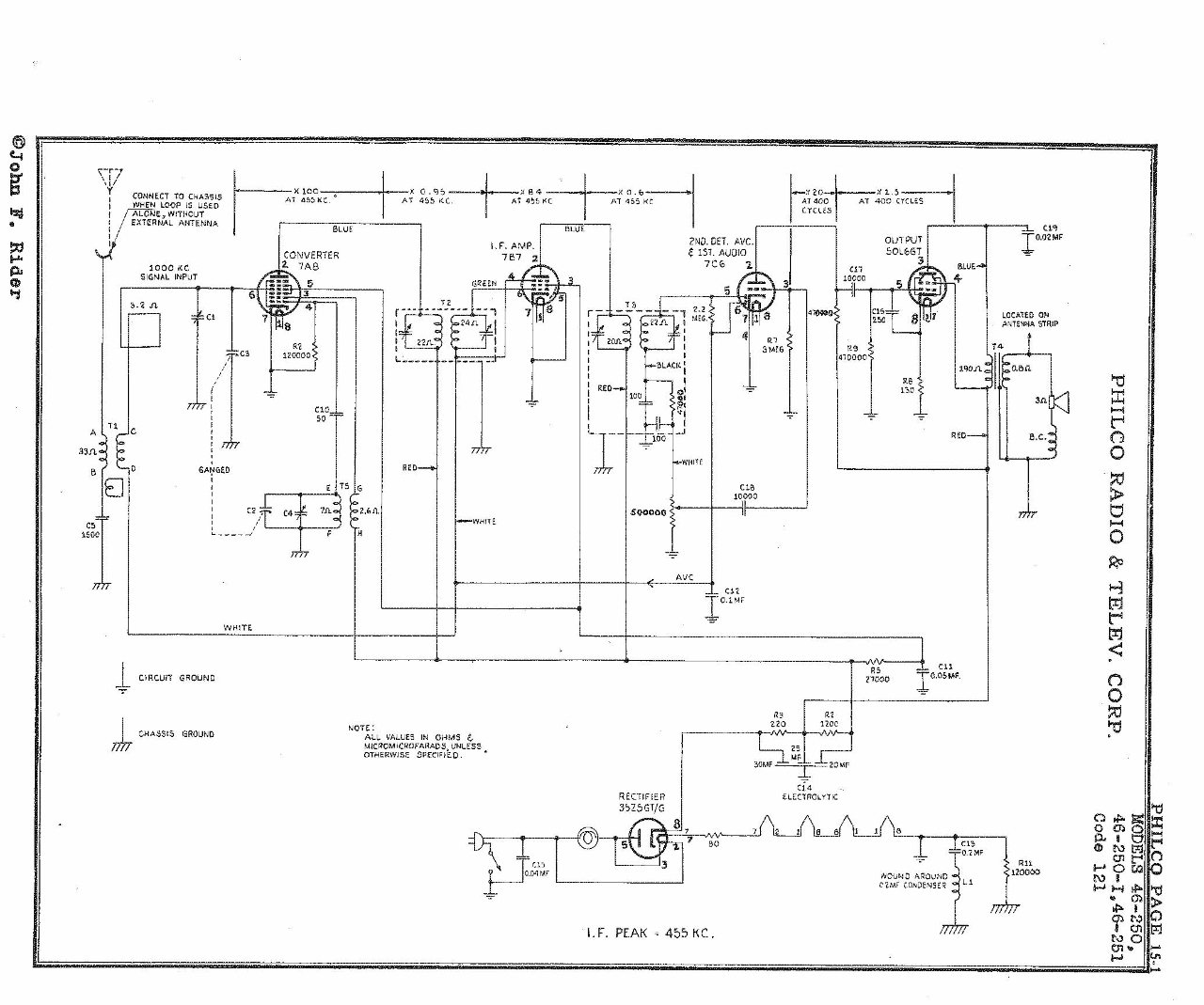

Voici le schéma exact du modèle avec bobine d'excitation filtrant la HT.
schematic - 2.pdf
(112.77 Kio) Téléchargé 1476 fois
Pour le moment, impossible de trouver un "reconnu kit" pour ce HP ( 4" X 6" ).
J'ai peur de devoir modifier pour placer un HP à aimant permanent en filtrant par une résistance.
Ce qui n'est pas évident "mécaniquement" c'est que le haut parleur sert aussi de support au cadran par ses deux trous du haut.

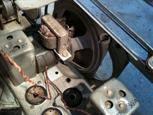

Tout d'abord, trouver un haut parleur de même impédance mais rond au lieu d'elliptique.
Celui trouvé possède son propre transfo avec un primaire identique convenant à la 50L6.
photo 04.JPG (106.15 Kio) Vu 29540 fois

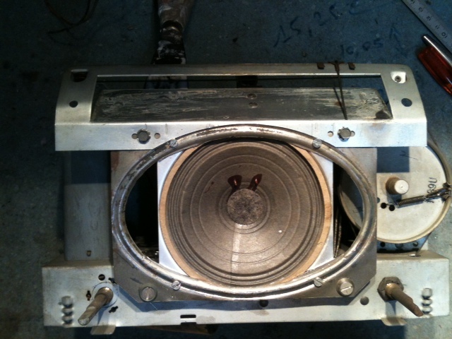

Ensuite l'échange de haut parleur en conservant le pourtour du saladier de l'ancien comme support du cadran et en le fixant avec deux entretoises au châssis car il n'y a plus l'étrier de la bobine d'excitation pour cette fonction.
photo 03.JPG (125.84 Kio) Vu 29540 fois

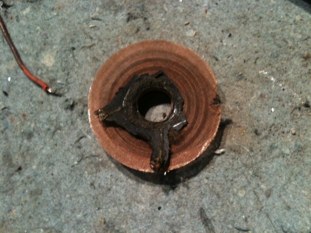

Pour le filtrage de la HT, il y avait le choix entre mettre une résistance à la place de la bobine d'excitation ou la récupérer. J'ai réussi à l'extraire sans la détruire du précédent haut parleur et à la fixer à l'arrière de l'aimant permanent du nouveau.
On note en bas les deux petites entretoises.

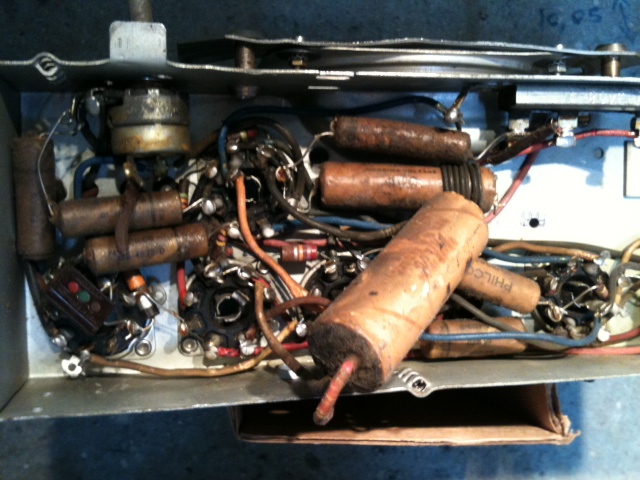

Restait du boulot au niveau de tous ces condensateurs... ce qui a été fait à la place de l'apéro ce soir mais pas encore de photo "après". Voici "avant".
photo 01.JPG (136.39 Kio) Vu 29540 fois
