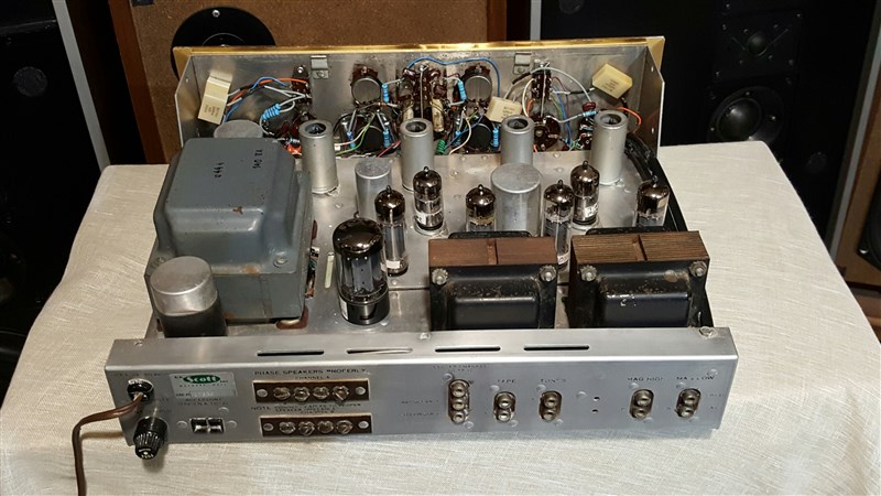

Il est arrivé à la maison presque par hasard , trouvé sur LBC bien sur mais sans pour autant être en vente au moment de son achat . Il apparaissait sur une annonce ou une paire d'enceinte était en vente , rangé dans un meuble hifi en arrière plan .
Après un premier contact , le vendeur m'annonça qu'il était en panne , il avait tenté d'y regarder rapidement mais sans approfondir plus que ça . Je lui ai demandé si il pourrait être vendeur même en l'état et il m'a fait une proposition honnête .
Après , c'était un coup de pocker mais un Scott , même en panne ça ne court pas les rues et remettre en route ces vieux ampli me fait kiffer à un point !!!
J'ai donc pris le risque , sans savoir ce qu'il en était des transfos de sorties (le transfo d'alim n'est pas d'origine , ça se voyait et j'y reviendrait ensuite) et quand il est arrivé , les tubes déphaseurs n'étaient pas les bon et deux condos can ht était en court-circuit .....
Après les avoir remplacés (tubes et condos), j'ai fais un rapide test histoire de voir si je continuais sa rénovation ou pas et bingo , il s'est mit à chanter ..
Il y avait un gros déséquilibre droite gauche mais ça tournait et les transfos étaient donc OK ....
A oui , le modèle !! C'est un Stereomaster 222a , version équipée de 4x 12ax7 , 2x ecf82 , 4x el84 et une gz34.
Autre coup de bole , la gz34 est au Top !!!!

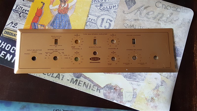

La façade a été lustrée puis vernis , la sérigraphie est manquante par endroit  mais je le trouve Top quand même !!
On voit bien le transfo d'alim qui n'est pas d'origine ...
C'est mon premier Scott , le chassis est en alu donc pas de rouille , un nettoyage à la pierre d'argile a suffit à le rendre clean ...

Une belle restauration en vue ! Le transfo d'alimentation a peut-être été changé pour le passer en 220 ou par ce que les chimiques en c/c avait fait cramer le précédent...
A vérifier quand même que les HT et polars soient identiques au schéma initial.

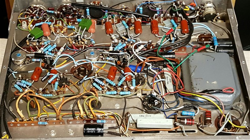

Pour la suite , il est arrivé dans son jus presque complètement d'origine , sauf le transfo bien sur ...
Ca donnait ça .
Le nettoyage a été assez aisé , comme souvent c'est le démontage des composants qui est un peu plus embêtant (fil tortillé et bien noué!) et il en avait un peu besoin ...

Les sérigraphies des Scott sont malheureusement assez fragiles. Lorsque je tourne les boutons, je prends soin de ne jamais toucher la façade pour éviter de les user davantage, notamment au niveau du volume.

La façade juste après avoir été vernie .

Le dessous avec ses condos de liaison neuf et quelques condos polystyrène .
Et enfin une vue des corrections , avec pas mal de choses de remplacé également .....

Christophe, j'admire le boulot mais je ne pense pas que le changement quasi systématique des résistances carbones par des métalliques soit à recommander. :spamafote:

Unic a écrit ::hello:
Bonjour Pedro ,

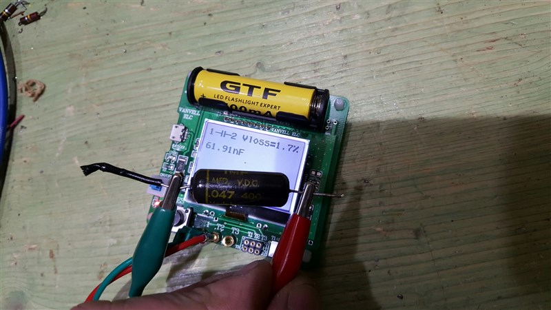

Tu m'en avais déjà parlé sur le post du Dynaco pas2 , je les test systématiquement et pas mal sont encore dans les clous (10/15% de plus que la valeur en moyenne), mais le fait de les détortiller pour débrancher au moins un côté les abimes et elles sont plus difficiles à approvisionner en lot que les métal ...Ce qui est bien dommage d'ailleurs!!!
Ca m'embête de démonter pour ensuite remettre des résistances qui ont 50 ans alors que j'ai les neuves de dispos ....C'est c.. comme raisonnement , c'est sur mais le côté neuf me rassure . :stop:
