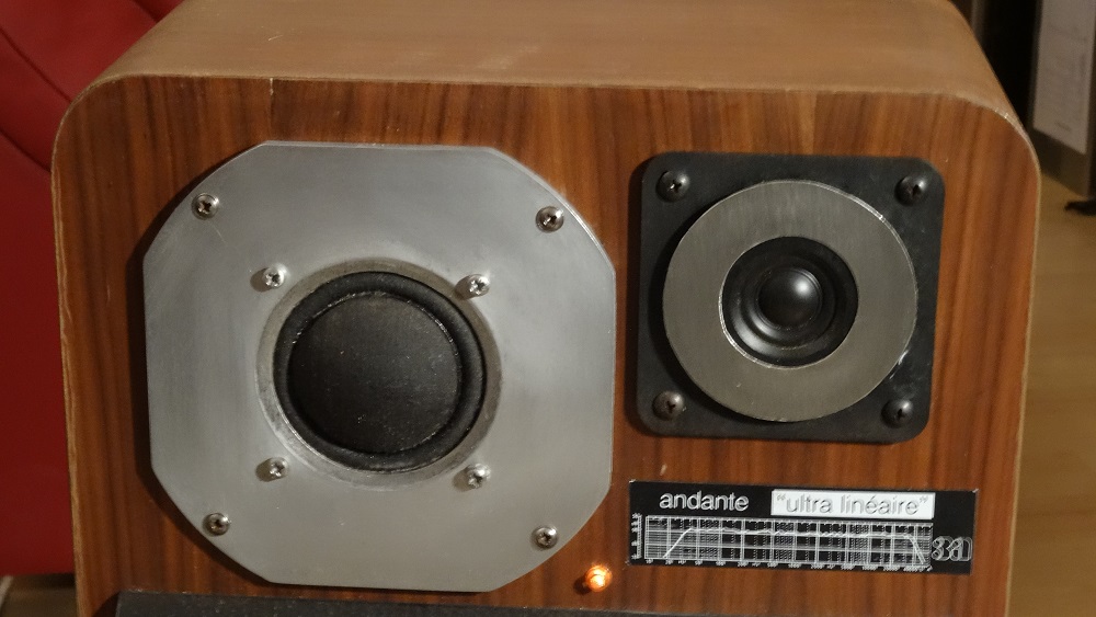

Voici un bref compte rendu d’une paire de 3A Andante Ultra Linéaire .
Ces enceintes dates des années 1970 ; époque où quelques constructeurs avaient mis sur le marché des enceintes asservies ( MFB par Philips/Radiola Goeland 5 Cabasse Servo Sound et quelques autres )
Voici le lien de 3A pour ces enceintes :
http://3a-art-et-acoustique-appliquee.f ... %C3%A9aire
C’est un concept d’enceinte particulier , le boomer et lui seul est alimenté par un ampli interne.
Le medium et le tweeter sont alimentés par l’ampli hifi (prise HP Din ) .
Je les reçois donc dans un état déplorable mais du fait de la rareté du modèle il est indispensable de leur redonne vie.
Les caisses sont rayées, les caches sont cassés et tiennent avec deux grosses vis
Apparemment les hp sont corrects .
Travail de ponçage des caisses sans passer au travers du placage , puis deux couches de vernis mat.
C’est nettement mieux mais l’idéal serait un replacage ; cependant c’est cosmétiquement acceptable.
Les enceintes ont été démontées pour vérifier les amplis les filtres et les haut parleurs
La laine de verre a été retirée au profit de bourre minérale
Les deux tweeters ITT sont morts.
Ils sont changés par les mêmes qui n’ont évidemment pas la « jolie » déco alu propre a 3A !!!!!!
Pour respecter le style j’ai fabriqué et collé une « rondelle » made in moi-même
Les mediums et les boomers sont bon état
Enfin le test de l’écoute
C’est plus que pas mal l’ampli du boomer fait son boulot et pour des enceintes de cette petite taille les basses ne sont pas ridicules face à mes Selac avec leurs 31TE
Tout cela est assez harmonieux et certainement un peu « soyeux » en tout cas pas fatigant
J’ai été surpris d’avoir écouté Mr Eddy en entier sans vraiment m’en apercevoir
Il faut dire que j’aime beaucoup Mr Moine mais mes disques « de référence » que sont Stacey kent puis Etta James et autres Brian Bromberg sont très plaisants avec ces enceintes
Ce n’est pas non plus complètement « bouleversant « mais Il ne faut pas oublier l’âge de ces enceintes !!
Je ne pense pas les garder.
