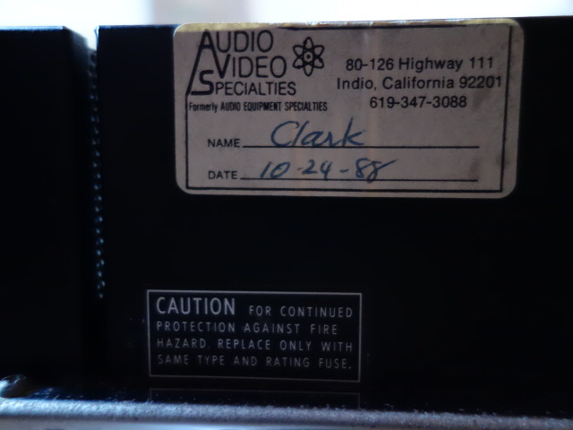

Muni du "service manual", facile à trouver sur la toile, je contrôle la carte ampli de sortie : C406 et 407 à 1500pF, on est aux normes US. On va changer ça par des 1000pF et en profiter pour changer tous les petits condos électrolytiques de cette carte, ainsi que des cartes MPX et alim. Ce tuner a déjà été révisé en octobre 1988 par mister Clark : qui a remplacé tous les tantales goutte par des alu. C 410 est d'ailleurs monté à l'envers par rapport au schéma du SM. Après réflexion, j'ai décidé de faire pareil : il y a parfois des erreurs sur les schémas, Mr Clark avait dû voir le circuit originel, et de toute façon il y aurait eu un problème à la remise en marche.
