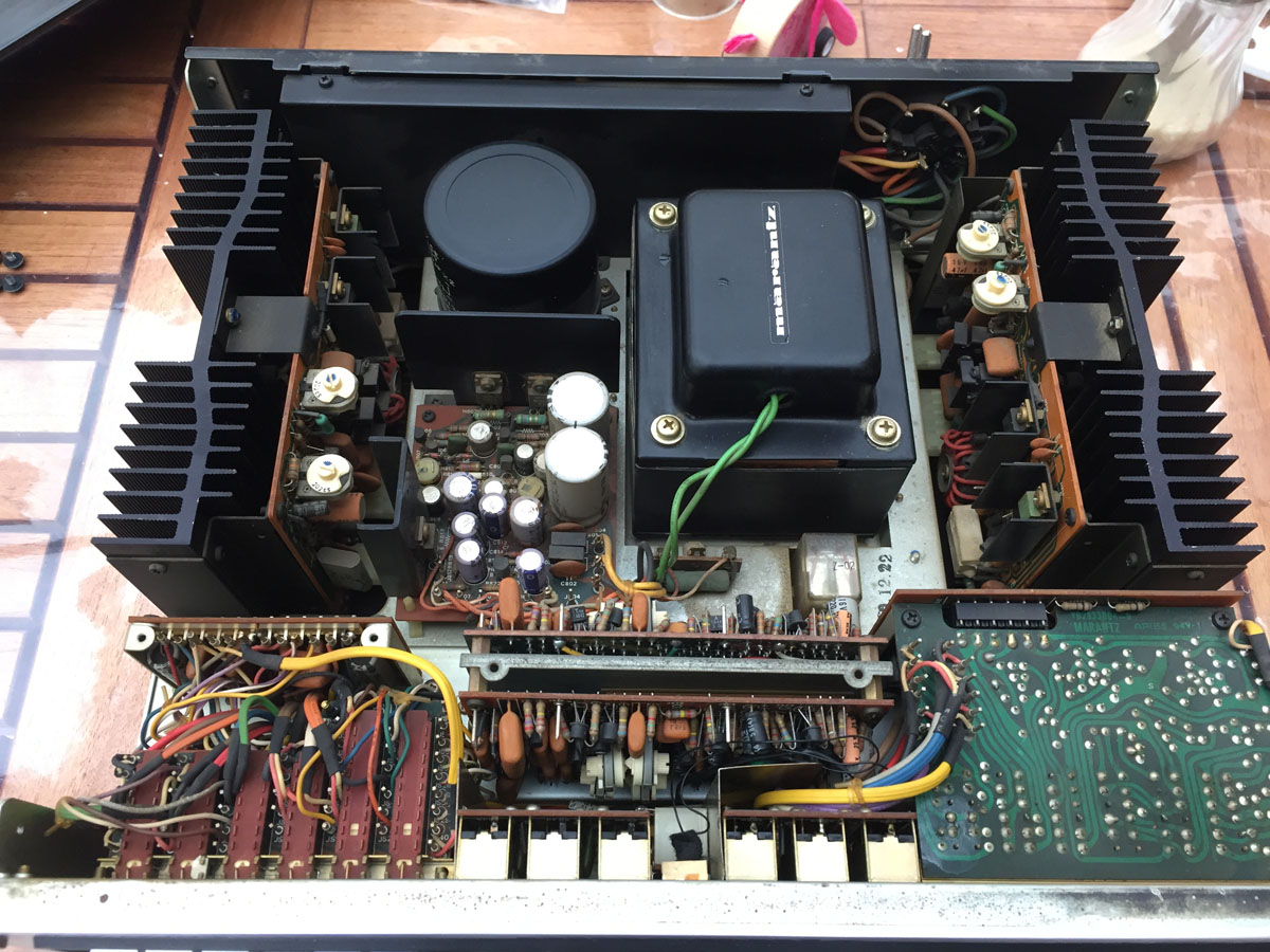

Il est arrivé ce matin de Belgique, très bien emballé, rien a redire...
Esthétiquement très beau, quelques griffes de clé a 6 pans en façade mais rien de grave...
Ouverture de la bète, environnement Gros fumeur visiblement, dans son jus...
Changement de 220 en 240 et là Surprise "pas de fusible" mais que je suis bête il est à coté... le centre du sélecteur n'est la que pour le verrouiller.
Les transistors de puissance sont d'origine et il n'as pas l'air d'avoir été bricolé mais mais mais.... méfiance !
Je continu mes invectivations et remercie Jean de m'avoir fait investir dans un "Variac"...

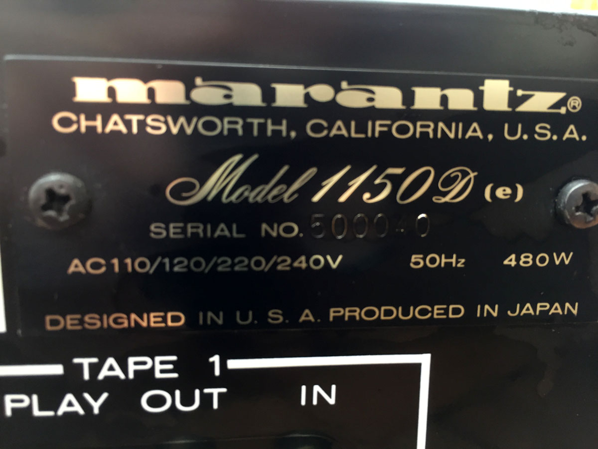

Sa plaque constructeur présente un N° sympa 500040.... facile a se rappeler

Bon et bien démarrage au "Variac" faut y aller progressivement pour réveiller la bete... écoute au casque ( pas tres vintage celui là ) et bien...
ça marche... le pot de volume crachotte un peu, et a le soucis classique a volume zero le son d'un canal sort,enfin sortait au début maintenant apres un coup de "jeltonet" ça va mieux... oui je sait la vaseline...mais j'en ai pas...

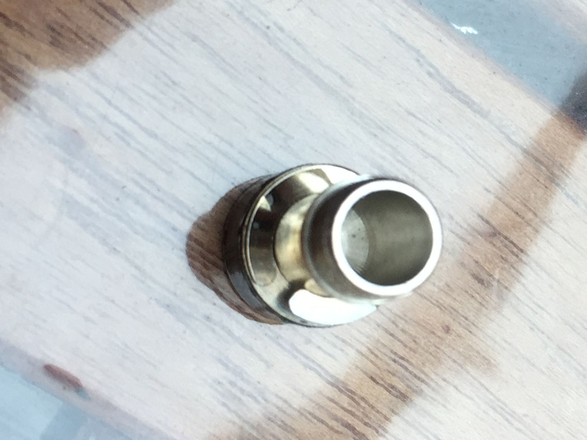

Une petite photo pour Jean...
C'est un potentiomètre avec des crans... ça doit pas etre evident a trouver...
Allez on passe au controle des Offset et Bias...a tout a l'heure.

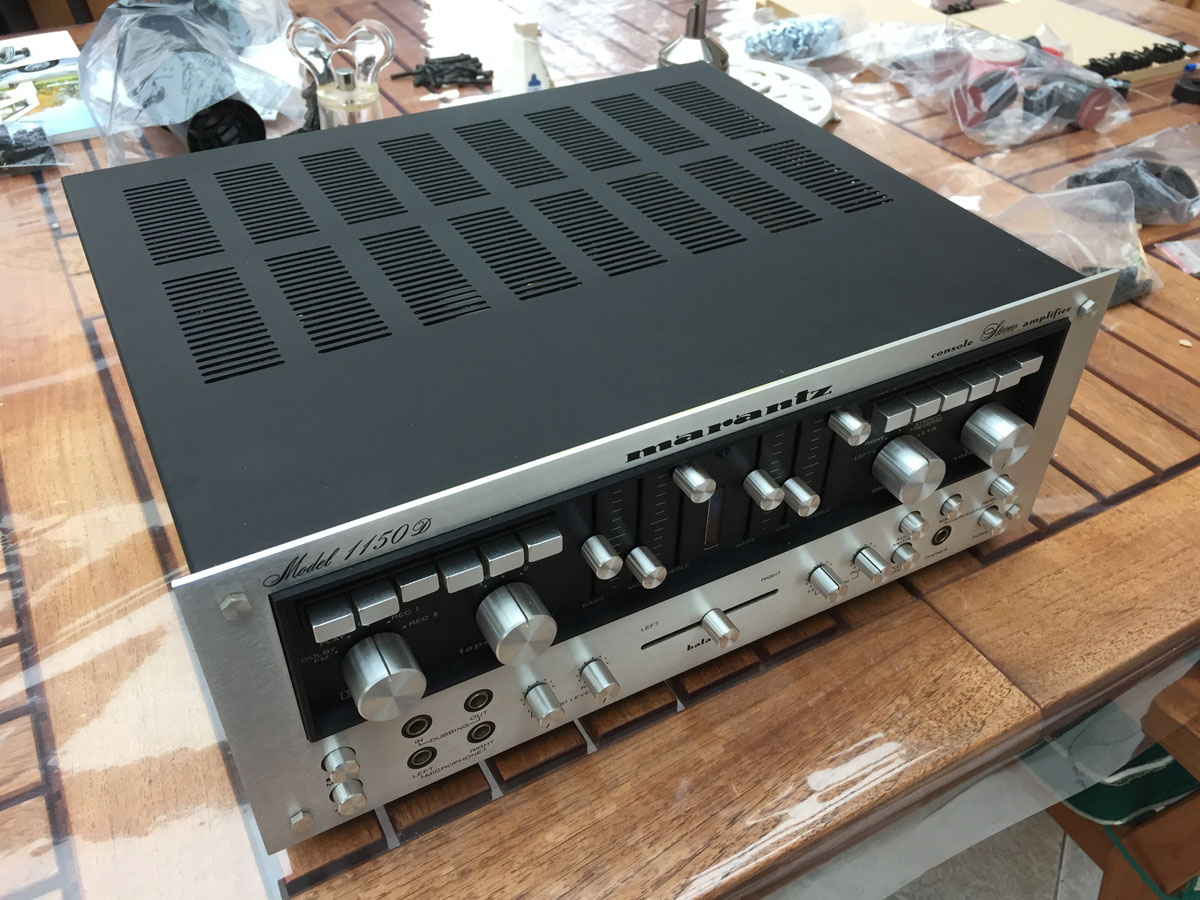

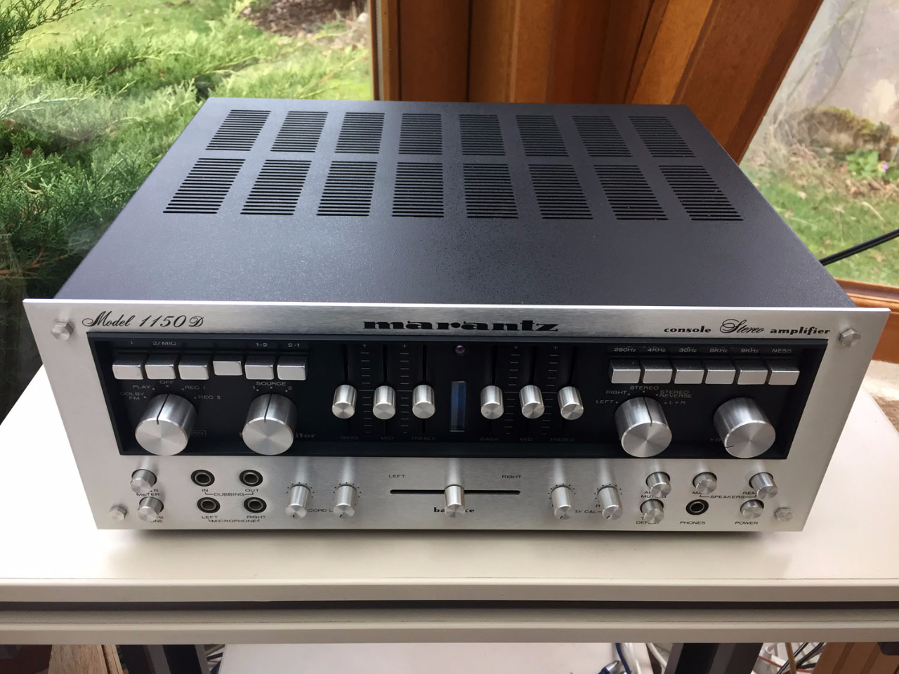

Aprés echauffement sur variac a 220 v et écoute au casque...
Les offset et bias sont impeccables, donc raccord sur les JBL 4311 B...
Le voilà bien propre extérieurement, mais il sent un peu le cendrier froid
Pas de ronflette, même a fond sans signal.
ça va le son est peut être pas aussi délié que sur mon 2240 recapé...
Donc on va devoir attaquer le recapage dans les normes de l'art de ce magnifique intégré.... surtout toute la partie Alim avec ce Gros 2 x 13000 50 V qu'il va falloir remplacer par 2 x15000 63 V Nichicon Gold, montés sur un support adéquat sans toucher au chassis d'origine.

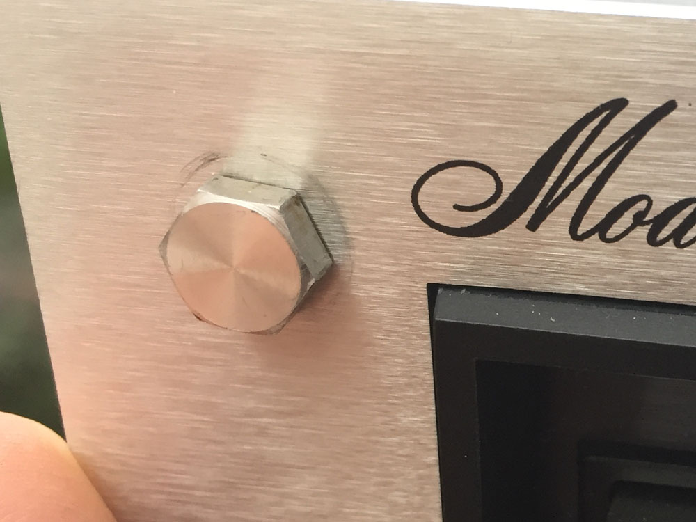

Seul petit bémol ce coup ci les gars on bien utilisé une clé de 8 pour devisser la façade mais ils ont un peu trop frotté sur la face...GRRRRR !!!!
Bon allez c'est pas grave, trouver un 1150 D en version non bricolé aprés 40 ans c'est assez rare donc je fais pas le difficile

Analyse faite ce n'est pas le pot qui posait problème mais le fameux Relais.... problème inhérent a cette génération de Marantz.
J'ai démonté le relais, l'ai ouvert et j'ai nettoyé les contacts avec et oui encore l'éponge magique.... je suis arrivé a 0.4 ohms sur chaque contacts au lieu de 12 ohms sur une voie et entre 7 et 120 k sur l'autre....GRRRR !
Je vais quand même me mettre en quête d'un relais nouveau a contacts "OR", je ne sait pas si ceux que l'on trouve sur la baie sont valables... car ils ne sont pas trés chers ...
Cartes ampli recapées et nettoyées, pas de desserrage des TIP comme l'avais constaté Kikook....nettoyage des connecteurs.....
L' a j'attaque la carte alim...en équilibre....ceux qui l'ont fait comprendrons.0...

Le relai HP est en effet une grosse source de problèmes dans cet ampli.
L'autre endroit sujet aux mauvais contacts est situé au niveau des RCA de séparation ampli/préampli et leurs "interrupteurs intégrés".
