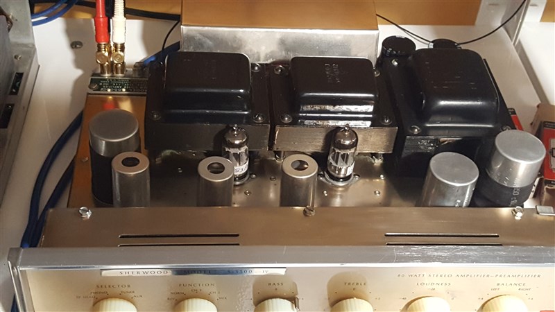

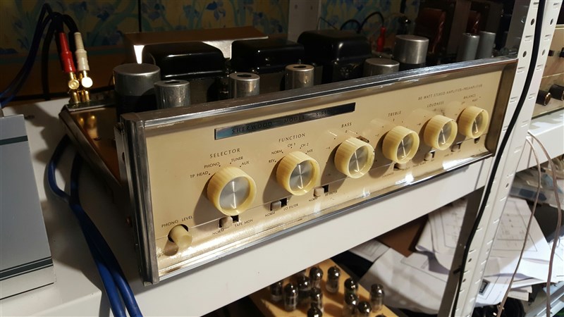

Quelques photos , il est plutôt en état très sympa hormis quelques manques de couleur sur la façade et les boutons ...
le chassis cuivré est TOP pratiquement pas de marques !!

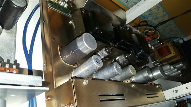

Ensuite , les tubes de puissances étant rincés , j'ai fais une recherche et sur un post du forum il était question de remplacement par des Brimar EL506;
Pas de soucis pour s'approvisionner , un seul vendeur en ligne et il vend des tubes appairés.
A l'arrivée , ça donne ça .
Sur l'appareil , elles sont tous dans le même état , ça me semble top!!

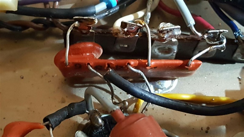

Concernant les condensateurs de liaison, avais-tu comme moi des réseaux RC ? On n'en trouve plus en neuf je crois. Il faut donc les remplacer par des resistances et condensateurs indépendant.
Oui , je pense que tu parle de ça :
Je les ai comparé droite et gauche et ça semble équivalent ...J'aurais bien remplacé mais pas sur de moi alors plutôt que de faire une connerie.

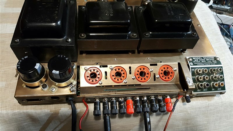

J'ai ajouté des connecteurs à l'arrière , quand il est arrivé , il en avait déjà 3 de chaque côté mais surdimensionné et pas joli .. Même si ce n'est plus comme à l'origine la c'est propre et fonctionnel.

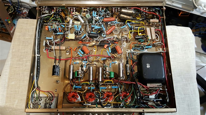

Et enfin le dessous .
Les condos de liaisons des tubes de puissances avaient été remplacés , j'ai continué dans le même sens , des K40 Russe .
J'ai viré aussi le porte fusible d'origine , ça avait été bidouillé (changement d'un seul des deux condos 120uf et il était abimé ...
