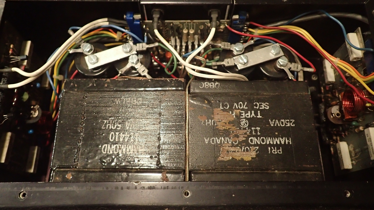

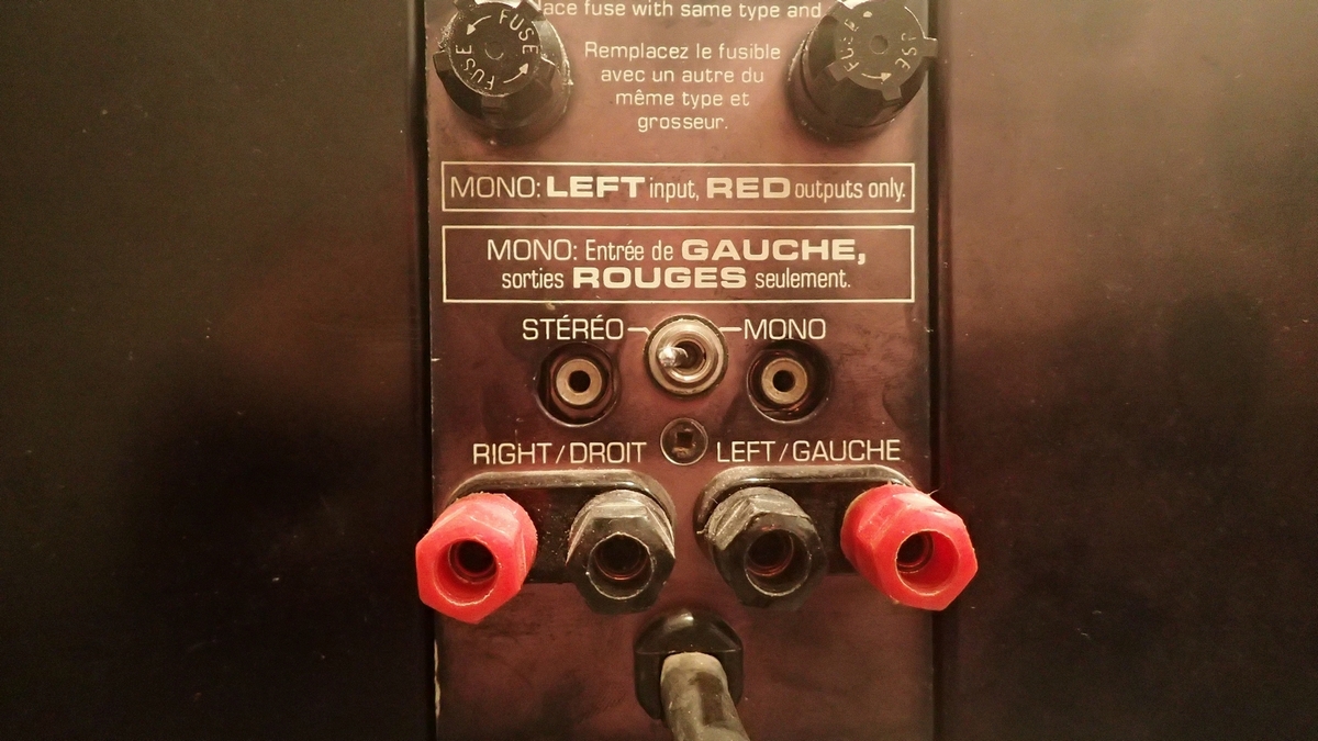

Dans son jus, celui ci marche très bien avec tous les composants d'origine.
On remarque les résistances de puissance 5W aux bornes desquelles le courant de repos des transistors de puissance peut être mesuré.
Pour le 3B, il faut 1V eff en entrée pour obtenir 125W 8 ohm en sortie.
Pour le 4B, on obtient 250W avec la même tension d'entrée.
L'impédance d'entrée est de 50K.
On remarque la taille des radiateurs qui trahissent son fonctionnement en classe AB, moins de 50mA de courant de repos par transistor.

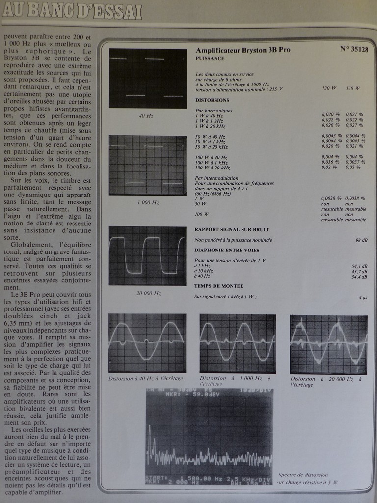

Re: Bryston 3B 4B
L' année commence bien :mossieurpropre:
P1020177(1) (Copier).JPG (207.97 Kio) Vu 18169 fois
P1020178 (Copier).JPG (266.54 Kio) Vu 18169 fois
P1020179 (Copier).JPG (224.82 Kio) Vu 18169 fois
Merci pour la présentation de cette légende de l' audio François
