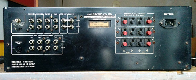

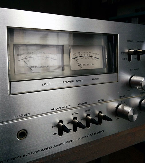

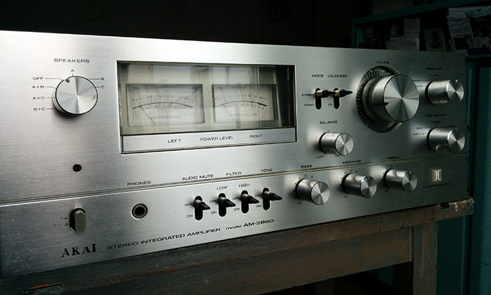

Bonjour, je vous présente ce beau bébé de la famille Akai produit en 1979.
Avec ses 85 watts par canal et presque 16 kg il en impose!
Sortie de cave et sommairement dépoussiéré il a de beaux restes coté esthétique :
Deux entrées phono ! Trois sorties HP...
La fiche complète :

Mise sous tension... ça grésille, clignote un clic et tout s'allume :genial:

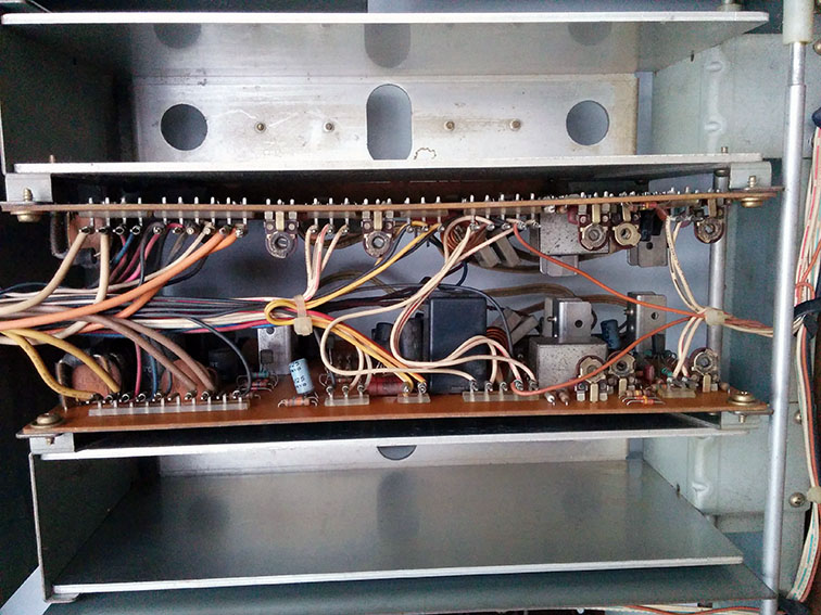

La suite :

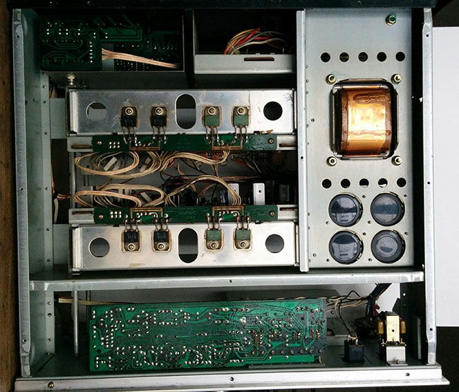

Face B :

Rien de d'alarmant à l’intérieur un coup de Kf sur les potards et donc essaie avec les enceintes suicide.
Allumage hésitant 2/3 secondes de grésillement, puis ok.
Bon gros ronflement continu sur la voie gauche :pleure2:
Ceci quelque soit le volume et la balance.
Avec une source... ça marche, mais toujours ce ronflement !

Attention aux gros condensateurs d'alimentation, la soupape est fortement craquelée sur deux des condos . . . . Il est faudra sans doute prévoir un remplacement de tous les chimiques pour redonner un sérieux coup de jeune à la bête ! ! ! :jap:

Superbe appareil, il me fait bien de l'oeil celui-là, propre, bien construit, et le potard de volume rétroéclairé, :love:
Je pense que le ronflement, c'est pas bien méchant. Je dirais bien un ptit condensateur un peu mort, mais d'autres pourront te guider mieux que moi. En tout cas, le 2450 étant déjà très bien, le suivant dans la famille doit être pas mal non plus...

Bonjour Guilhem. Très beau cet ampli Akai. Je suis fan de la marque et de ces produits des années 70 qui sont robustes. Cet ampli a une grosse ressemblance extérieure avec le 2450 que je possède et qui fonctionne parfaitement depuis son recapage. Intérieurement on voit bien les différences. Double carte principale, condos de filtrage doublés, transistors de puissance et radias également. Du costaud.
Je pense que l'échange des condos va s'imposer pour traiter ton problème de ronflement.

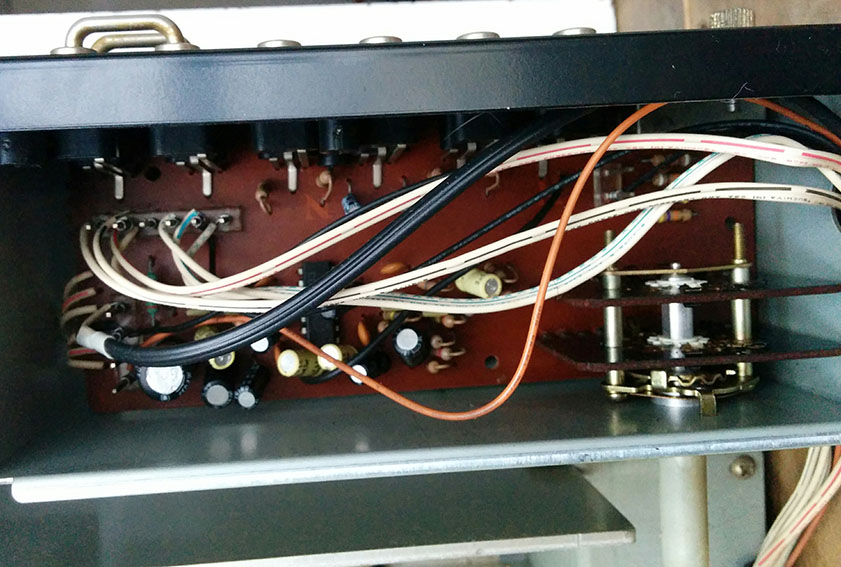

J'ai aussi repéré un chemicon qui semble fuire :
Re: Akai 2850
Ce sont certainement des traces de colle.
