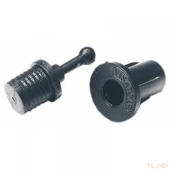

D'ailleurs, si qq pouvait me dire ou pourrais-je trouver des taquets/plots de fixation des caches. Cet abruti :mur: ( (mon fils... ) les a quasiment tous pétés :autralia: . Et comme il en faut 6 par caches ....
Ou les faire reproduire par imprimante 3D ...?
Merci du tuyau :hello:

itofa a écrit :Salut
trouvé ceci sur http://www.toutlehautparleur.com
et il y a d'autres modèles
Cordialement à tous,
Thierry.
itofa
Messages : 329
Enregistré le : mer. 25 juil. 2012 17:19
Localisation : Montpellier area ...
Re: Celestion Ditton 551
Message par itofa »
Bonsoir tconil , et super merci ! :genial:
Micro Seiki - Yamaha - McIntosh - Phase Linear - JBL K2 S9500 :guitar:

Message par itofa »
Plots commandés ! :libérer la parole:
Message par itofa »
tconil a écrit :...
Bon ben voilà, les plots sont arrivés.
Les plots mâles rentrent parfaitement dans les puits d'origine de l'enceinte, donc pas eu besoin de changer ceux-ci.
En revanche, l'embase des plots mâles ont un diamètre très supérieur à celui d'origine. Donc un petit coup de perceuse sur les 6 points du cache pour élargir la gorge.Puis qq gouttes de colle Locktite sur le plot et dans la gorge, et le tour est joué !!!
