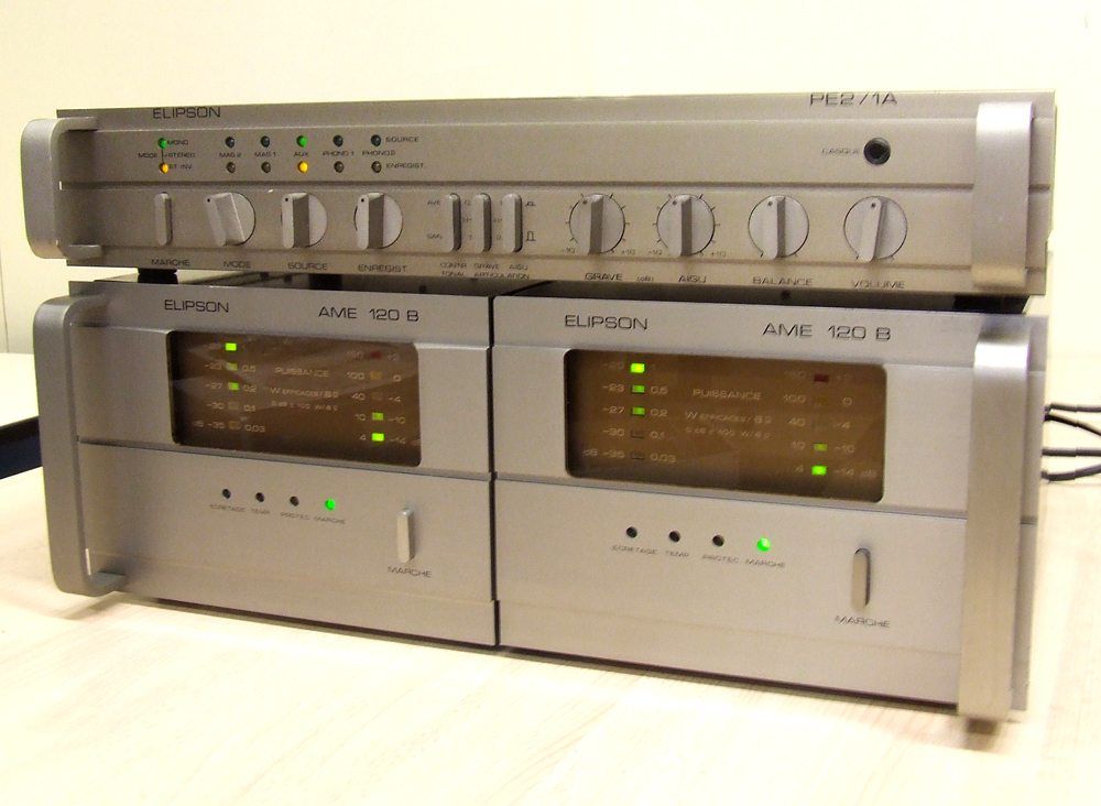

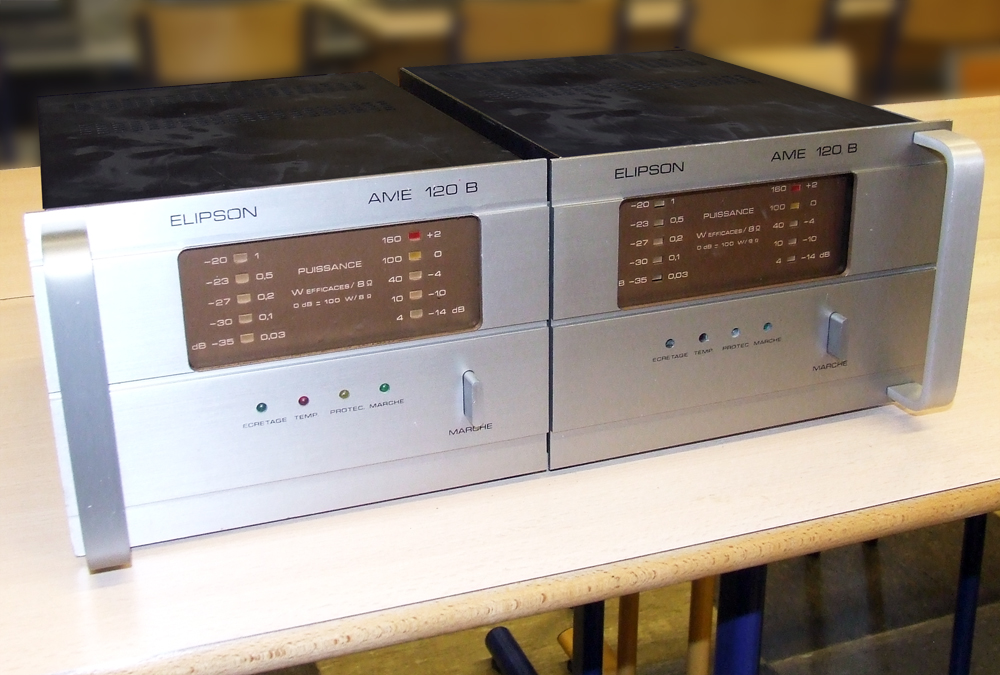

L’AME 120b est un magnifique ampli fabriqué par Elipson en 1978-1980, bien lourd (17 kg !), avec une grosse réserve de puissance (2 X 125 W).
Sa façade en bel aluminium épais et solide, à un aspect bronze satiné ou gris alu (il existe 2 types de finition, avec des différences subtiles).
Seules fioritures : des vu-mètres à led et 4 voyants rappelant les différentes protections. C’est austère et sérieux ; ça fait penser à un instrument de mesure de laboratoire et l’ensemble inspire confiance !
Particularité : on a affaire à deux blocs monos, désolidarisables (4 écrous à dévisser), avec deux boutons « marche » et deux prises secteur au dos…

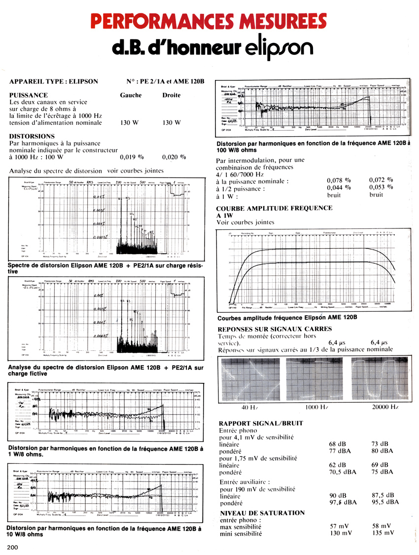

Je vais rajouter pour ma part la reproduction de la Nouvelle Revue du Son n°305 de mars 1979 qui lui décerne son « premier décibel d’honneur français », rien que ça !

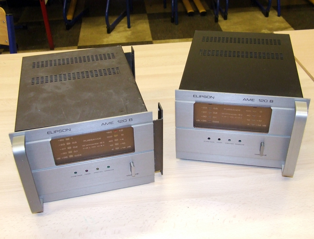

Je peux commencer l'auscultation de la bête...
4 écrous à dévisser : les blocs se désolidarisent. Les numéros de série se suivent : 1047-1048

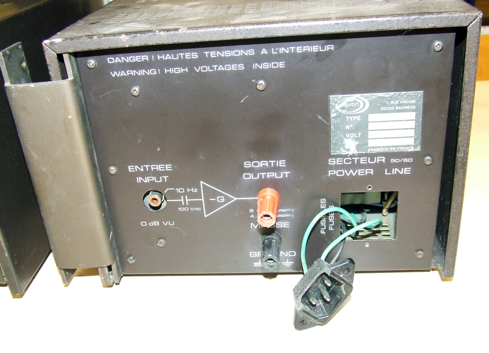

Derrière, mauvaise surprise : les embases secteur d’origine ont disparu, remplacées par des embases pas du tout adapées, sans porte-fusble, pendouillant et dans un piètre état. Les embases d’origine ont été canibalisées ; j’espère que c’était pour une bonne cause !
Avant de brancher des enceintes, petit test à vide ; l’ampli s’allume bien, et les diodes du vu-mètre commencent à danser (en solitaire : le circuit de commande est un bon vieux UAA170, fonctionnant en mode point).
Branchement des enceintes (des enceintes « kamikazes », on n’est jamais trop prudent). La musique résonne de belle manière, laissant présager le meilleur.
Le travail de rénovation ne s’annonce pas mal : aucune panne insidieuse voire vicieuse à débusquer pendant des heures. Le programme : un nettoyage en profondeur, un changement préventif de quelques composants sensibles, rien de bien méchant. Le fait qu’un matériel hifi de cet âge dans son jus fonctionne parfaitement du premier coup est pour moi le signe d’une qualité de fabrication excellente.

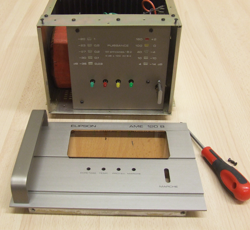

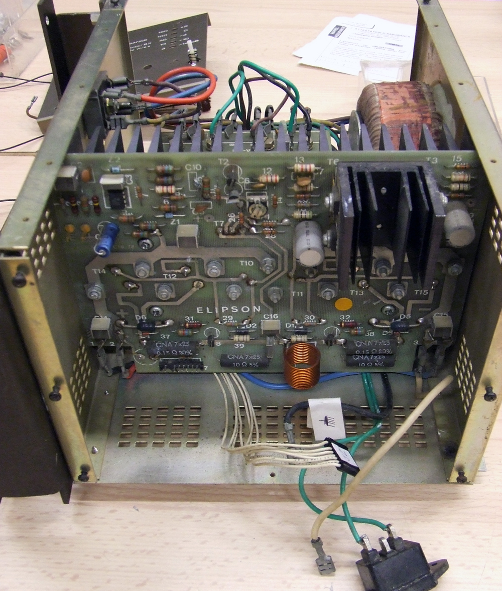

Je peux commencer à ouvrir la bête…

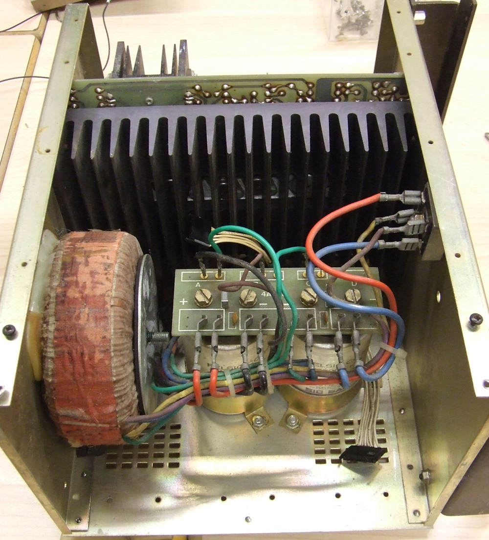

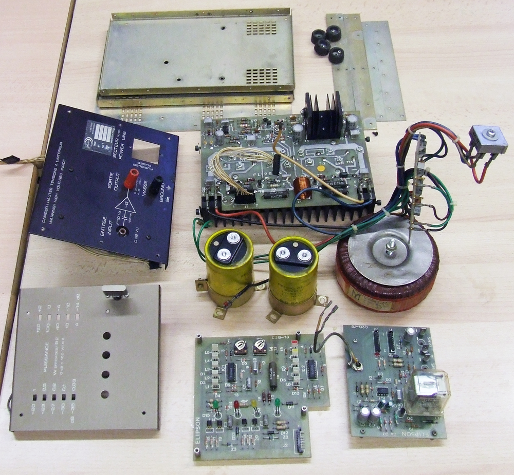

Le démontage ressemble à un Meccano de mon enfance. Comme les deux blocs mono sont strictement identiques, je commencerai le démontage et le travail sur l’un, sans toucher à l’autre, qui me servira de « bloc témoin » en cas de doute au moment du remontage (les photos sont aussi parfois précieuses pour retrouver un bon branchement de câble…).
Astuce pour ce genre de matériel comportant beaucoup de vis de différents modèles. Après dévissage et séparation des pièces, remettre systématiquement la vis dans son emplacement ; vous n’aurez pas à la chercher au remontage !
Un ampli en kit... voilà à quoi ça peut ressembler :
Demain, j'attaque le travail de rénovation.

Très -très bel exposé d'un appareil inconnu au bataillon pour ma part! Sacrée belle implantation et conception pour un appareil transistors français de cette période! Dommage que Elipson n'ait pas continué sur sa lancée! J'ai hâte de lire la suite!

Que voilà du beau et bon matériel. Je suis épaté par l'implantation des composants sur les cartes
Tout est bien rangé et aéré. De la place beaucoup d'espace. De la belle conception. J'adore. Et un ampli en deux blocs c'est extra.
