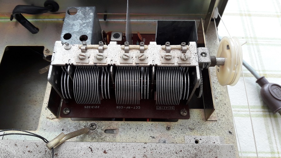

Si je ne me trompe pas le tuner est un 4 cages et le "bloc" cages est magnifiquement recouvert d'un cache. N'oublions pas le superbe coffret bois entourant cette très belle machine

c'est bien un 4 cages FM et 3 cages AM. Il a l'air bien construit et vu son look, je comprends que tu aies craqué.

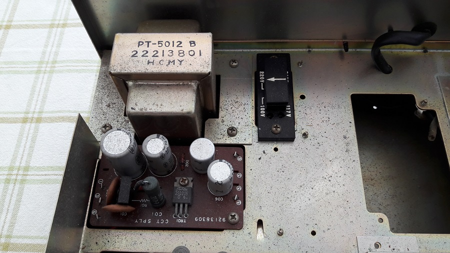

Hello quoler. Tu sembles dire que rien ne fonctionne. Côté fusibles ça donne quoi sur ce joli tuner ?

Je ne vois pas de fusibles, mais peut être ai je mal vu.
Il s'allume, mais je cherche veinement une station. Il ne veut pas capter. :/
Re: Toshiba ST-500
Passe le en 240 V, bizarre que tu n'es aucun "bruit" , ou alors un composant est HS ou une soudure foireuse ..
Kikook
Messages : 5882
Re: Toshiba ST-500
Message par Kikook »
Il faut vérifier l'alimentation dans un premier temps. :jap:

quoler a écrit :Bonjour,
Moi j'en vois sur ta 5ème et 8ème photos.
Tu parles de ça ?
Ce sont des ampoules si je ne dis pas de bétise.
Julien
Re: Toshiba ST-500
Un tuner sans fusible , ce serait étonnant !
Il est peut être planqué , suffit de le trouver !
