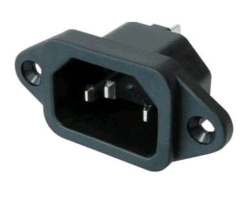

Pour remplacer l'entrée bf ( venant d'un préampli ), on peut employer des prises rca
La deuxième version, avec son grand plastron, permet de boucher le trou d'une bulgin.
Pour la prise secteur, on pourrait employer une prise philips.
Mais, malheureusement, il n'existe pas de fiches avec raccord à vis, il existe seulement du surmoulé, ce qui est impossible, car on a besoin d'un câble assez long.
On est donc obligés d'employer les prises ci-après nettement plus encombrantes.
C'est plus difficile à installer, il faut travailler de la lime.
Je reprendrai la plume un peu plus tard pour ma façon de préparer le câble et de brancher à l'autre bout.

Merci Patrick. Tu devances mes questions c’est génial!naxieux a écrit : ↑sam. 3 déc. 2022 15:18 Pour remplacer l'entrée bf ( venant d'un préampli ), on peut employer des prises
C'est plus difficile à installer, il faut travailler de la lime...
Ok pour la prise rca pour le signal
Pour le courant j’avais aussi songé à une prise Philips mais pas au fait qu’il n’y ai pas de prises à vis...
La prise trois broches est évidemment plus encombrante mais présente pas mal d'avantages, dont celui d’une prise de terre...
Plus simple serait un fil prisonnier comme sur les Philips MFB.
Dans un premier temps (et temporairement pour tester) je vais sortir en fil dénudé et raccord elec tout simplement.
En tout cas hors de question de supprimer des prises Bulgin. Ça viendra en parallèle
