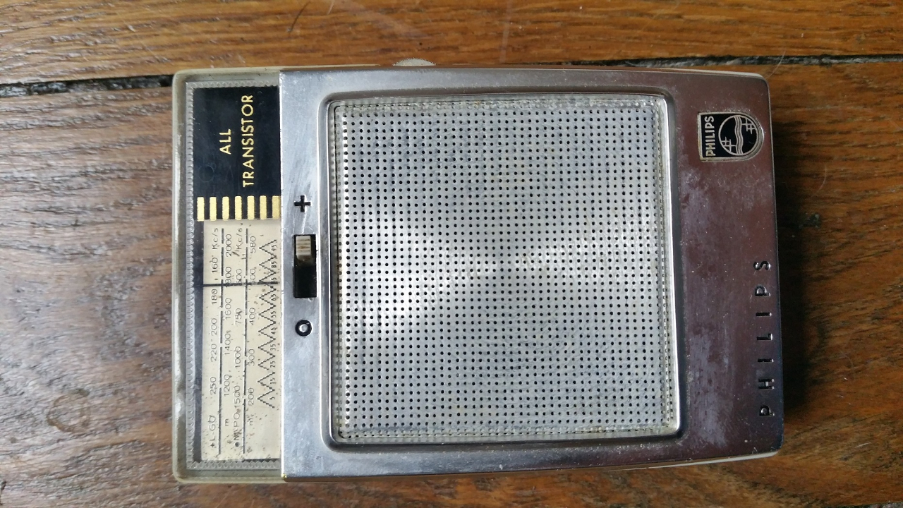

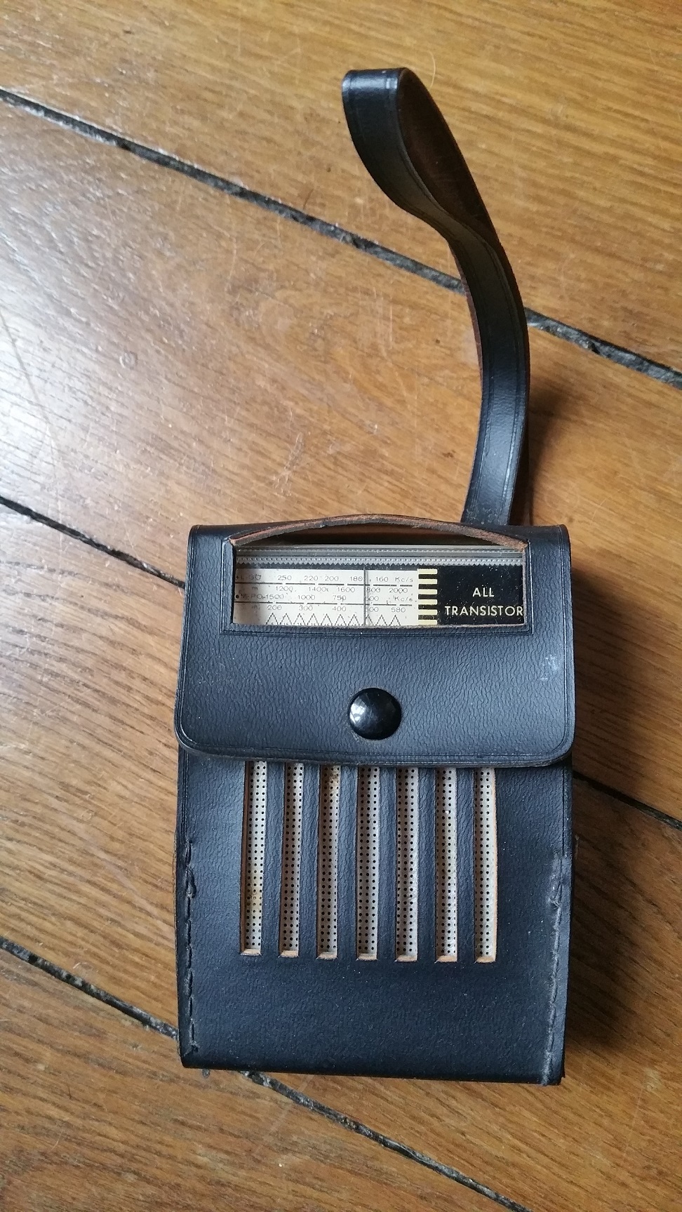

Une petite présentation d'une vieille radio portable que j'ai retrouvé dans le fond d'un grenier familiale. Ce petit appareil date de 1964, il ne fait que PO/GO pour une puissance monstrueuse de 70mW!! il fait 69x101x30. il est aliment par une petite pile de 9V et pèse environ 180g.
des photos:

americanradios a écrit :Vraiment très mignon : il mérite un petit essai avec une pile ...

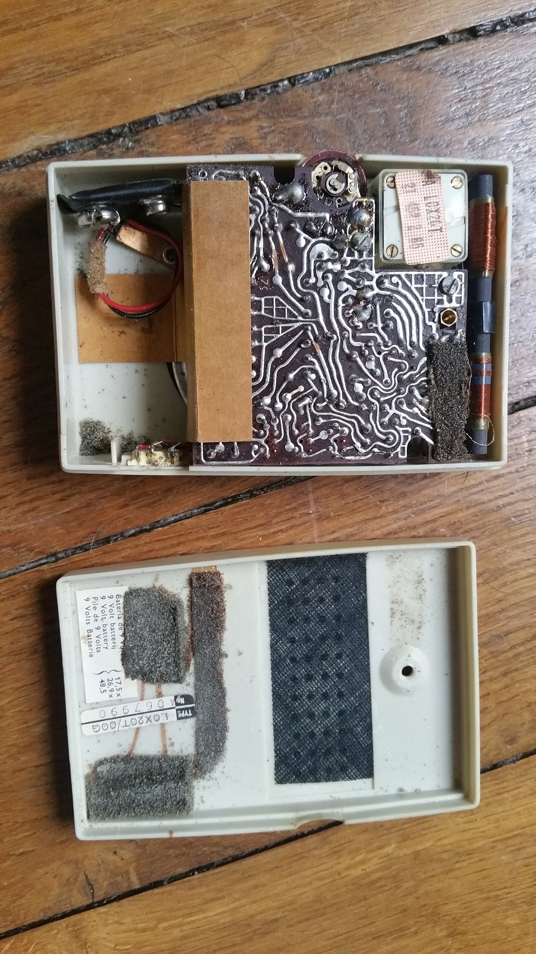

J'ai fait le test, mais je ne capte rien.... que ce soit en GO ou PO, ça crachote en balayant la plage de fréquence, mais rien de plus. :autralia: Il faut dire que la ou je suis parfois même la FM a du mal à passer.... :spamafote:

Il devrai prendre en GO.
Il a sans doute un souci, si c'es possible essayer de souffler assez fort dans le CV.
americanradios
Messages : 1403
Localisation : Yvelines
Re: Phillips L0X 20T
Message par americanradios »
:+1: pour le CV. Et la réception des GO qui est OK partout ou presque.
Il a un avantage ce petit poste c'est que les noyaux des bobinages ne sont pas accessibles aux mains des tripatouilleurs !! :autralia:
Cela dit il va falloir souffler fort car enfermé dans coque plastique.
Vérifier aussi les soudures et pistes avec une loupe.
