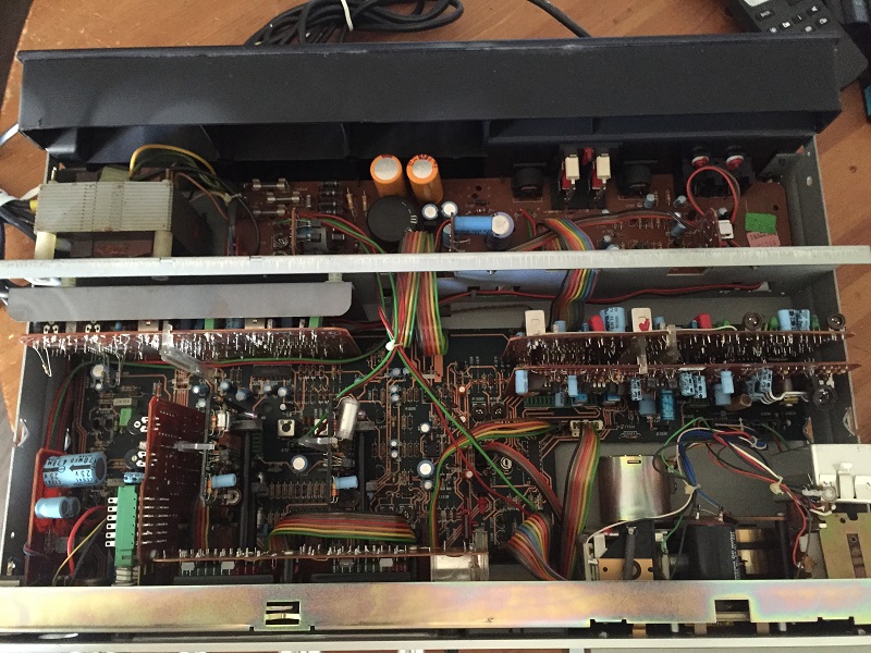

Récupéré 2 lecteurs Grundig CF-500 dans leurs jus en très bon état esthétique
Ne lisant pas, il va falloir trouver une personne pour les remettre en état

Ils ne lisent pas les cassettes du tout ou ne tournent pas ?

Salut,
Il tourne mais pas de son et pas d'enregistrement
- crashgarrett
- Messages : 1160
Re: Grundig cf-5000
tu n'as plus qu'a allumé l'oscillo et suivre le signal jusqu'au moment où tu n'as plus rien .... les alims sont OK ?

A priori ces platines souffrent d'un mal récurrent de ce modèle.
Il y a un espèce de potentiomètre de fader dont les pistes finissent par s'abimer, bloquant le son.
Plus d'info ici:
http://new-hifi-classic.de/forum/index.php?topic=7345.0
Plus d'info ici:
