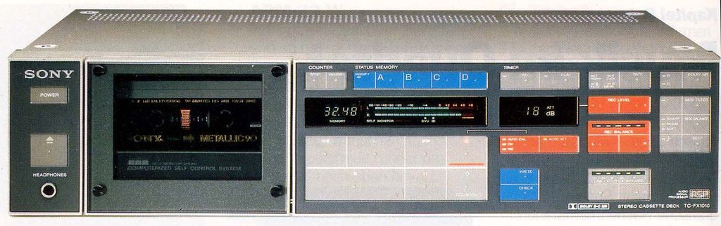

L'aspect d'origine
L'aspect d'origine
C’est un coup de cœur découvert à la FNAC dans les années 80 et dont j’ai pu enfin récupérer coup sur coup deux exemplaires à vil prix.
Son look est unique, reconnaissable au premier coup d’œil avec une façade plate de type membrane autour d’un cadre en alu.
Il n’appartient à aucune gamme, n’a eu aucun prédécesseur ni aucun successeur (sauf peut-être le TC-FX600 mais plus banal et les TC-V7 et V10 en format midi).
Sa référence est incompréhensible sachant qu’il y a eu un TC-FX2020 et un TC-FX3030 mais qui n’ont absolument rien à voir (entrée de gamme) alors qu’il aurait au moins mérité une appellation TC-K, voir ES.
Car à la base il s’agit d’une machine haut de gamme : 3 têtes, double cabestans, moteur brushless pour les cabestans, Dolby B et C, reconnaissance automatique du type de cassette, compteur temps réel.
Mais avec des fonctions un peu plus originales, surtout en 1981 : TOUT se fait par touches et peut être mémorisé dans 4 emplacements (y/c volume de sortie), calibration automatique, réglage du MOL, self-monitoring (à l’enregistrement on écoute forcément la source mais un indicateur s’allume si le réglage de volume est trop élevé), réglage automatique du niveau d’enregistrement…. Et à l’allumage les afficheurs font un magnifique compte à rebours 8-7-6-5-4-3-2-1.
Un bémol toutefois: le bouton « eject » ne fait que libérer la trappe cassette grâce à un électroaimant, il n’y a pas de motorisation ouverture/fermeture.

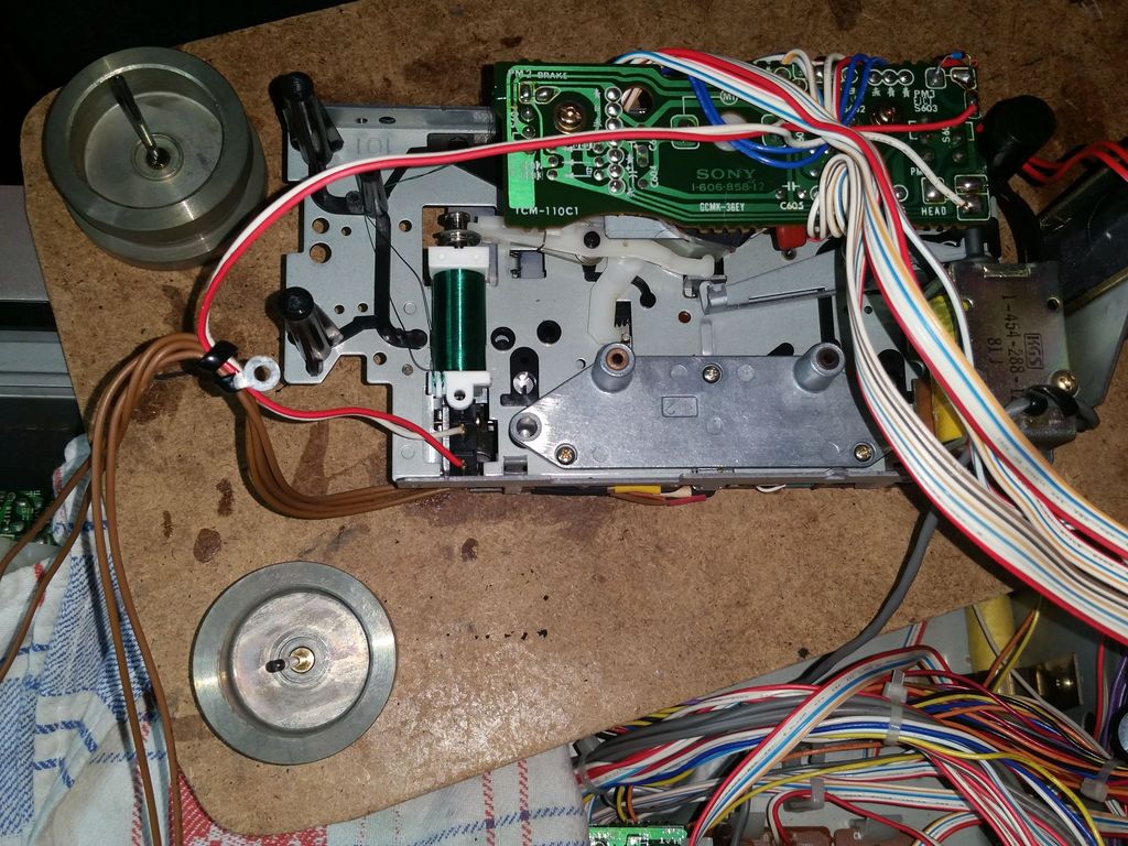

La mécanique est peu ou prou celle de la TC-K555, du sérieux donc, mais son extraction est un peu délicate compte tenu du manque de place.
La mécanique vue de face
L'arrière
L'arrière

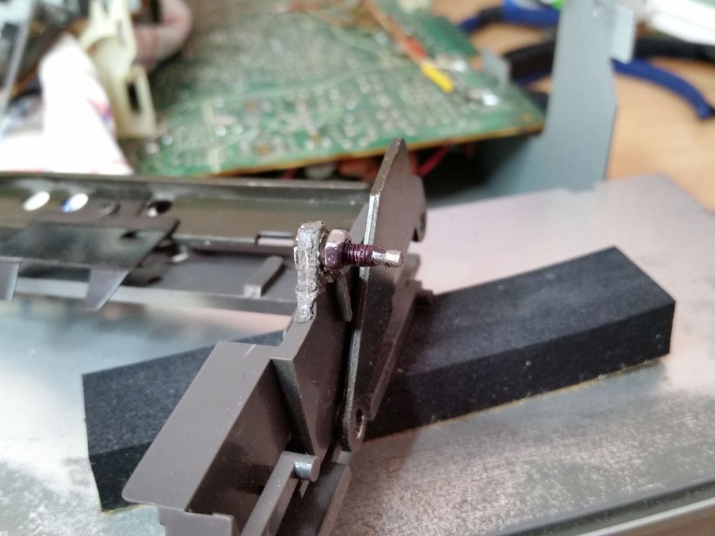

Pour la seconde la trappe cassette a été abimée et a perdu un de ses « tétons ». Un des propriétaires précédents a tenté une réparation plutôt habile mais insuffisante. Grâce à un membre du forum j’ai pu récupérer une épave de TC-FX4 qui devait être compatible pour faire l'échange mais la compatibilité s'avère fausse. Tant pis. L’absence de son sur un canal était due à un ampli op hs (NJM4560D). A noter que sur cet exemplaire la batterie NiCad de sauvegarde des mémoires a une drôle de tête.

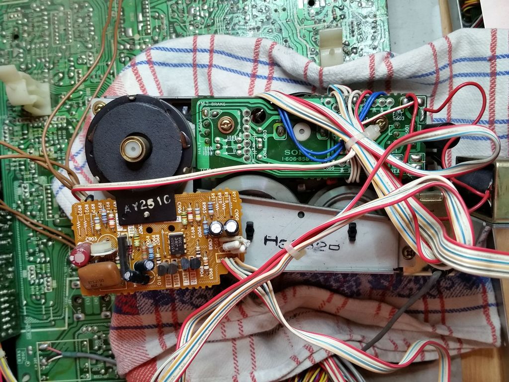

La mécanique en cours de démontage
Vue de dessus
Vue de dessus

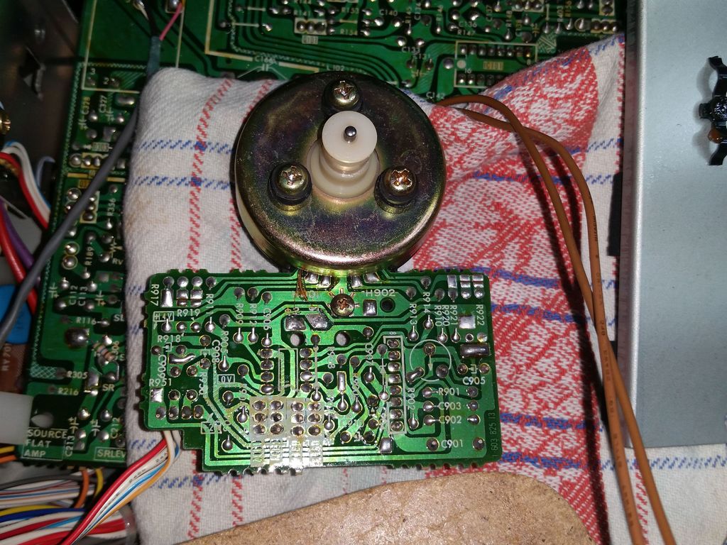

La moteur des cabestans
Un bricolage honteux mais qui fonctionne !

Non, c'est totalement différent, sur les TC-FX et les TC-K555, 666, 777... les solénoïdes actionnent "directement" l'élément concerné (bloc des têtes, freins...) par le biais ou non de leviers de renvois.
Ce système est très simple mais nécessite de gros solénoïdes (qui "schlonquent" :) ) quand il y a besoin de force (montée du bloc de têtes), il a aussi tendance à se dérégler avec le temps à cause des vibrations et de l'usure de la tringlerie.
Alors que que sur les TC-K55, 61, 65, 71, 75, 81... les solénoïdes commandent des cames entrainées par le cabestan (système très commun utilisé sur de nombreuses mécaniques à commandes logiques).
Ce système est plus complexe à cause de la came, du levier de commande et du ressort mais il suffit d'un petit solénoïde pour l'actionner, par contre comme c'est le cabestan qui donne toute la puissance pour la montée des têtes il faut que la courroie soit en très bon état pour éviter tout risque d'enrayement.

en fait je me suis trompé dans ma phrase , je voulais parlé du moteur de cabestan qui ressemblait a celui de la TCK81 , le brush-less
