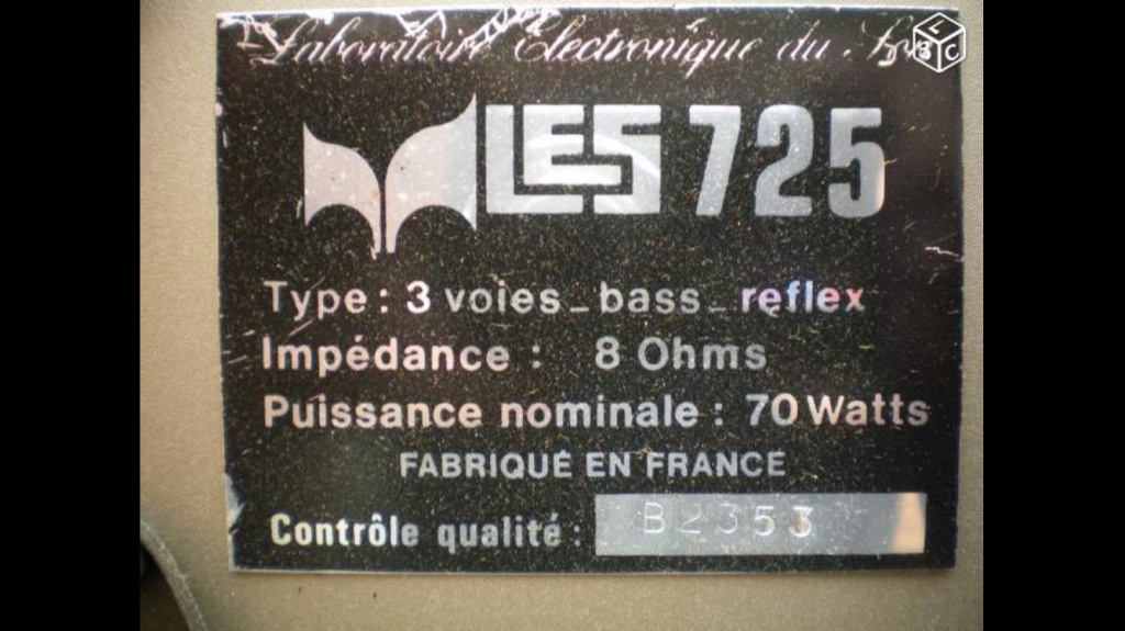

70W sous 8 ohms
Marque Française, basée à Paris, mais sur laquelle je n'ai trouvé aucune info. Pas de notice non plus.
En attendant, voici quelques photos ! Quelqu'un les connait ?

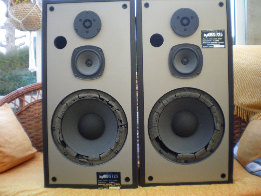

:hello: Ben non,c'est une première .Le tweeter Philips,médium et grave inconnus mais de bonne facture,un petit démontage s'impose..... :ange:

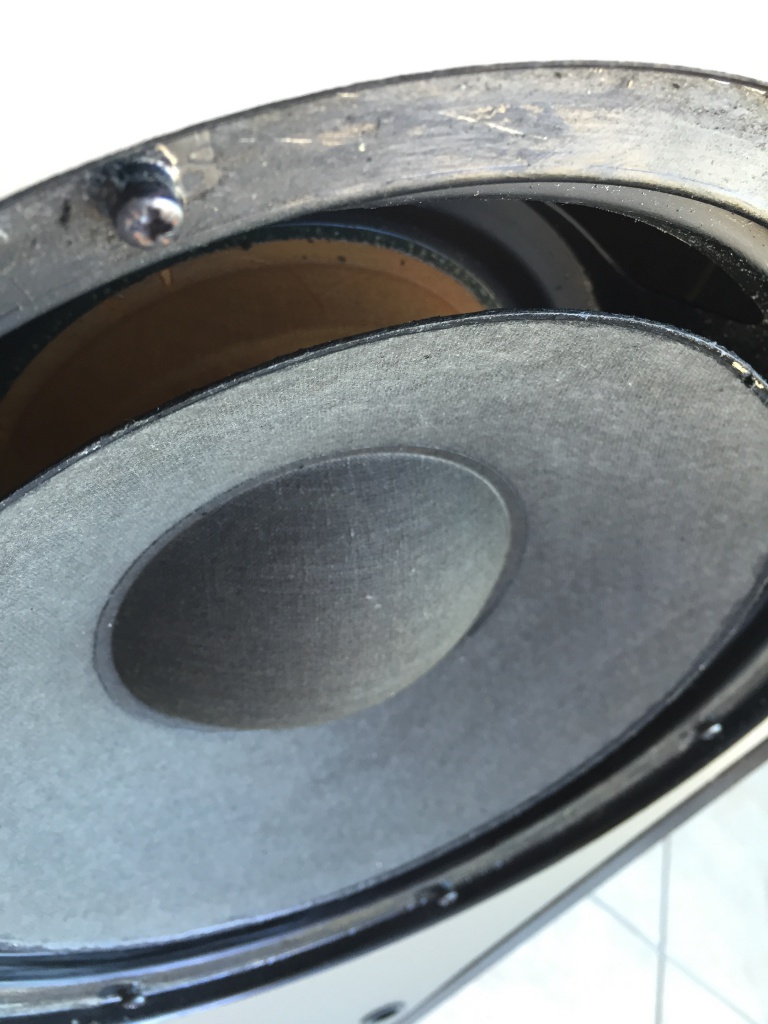

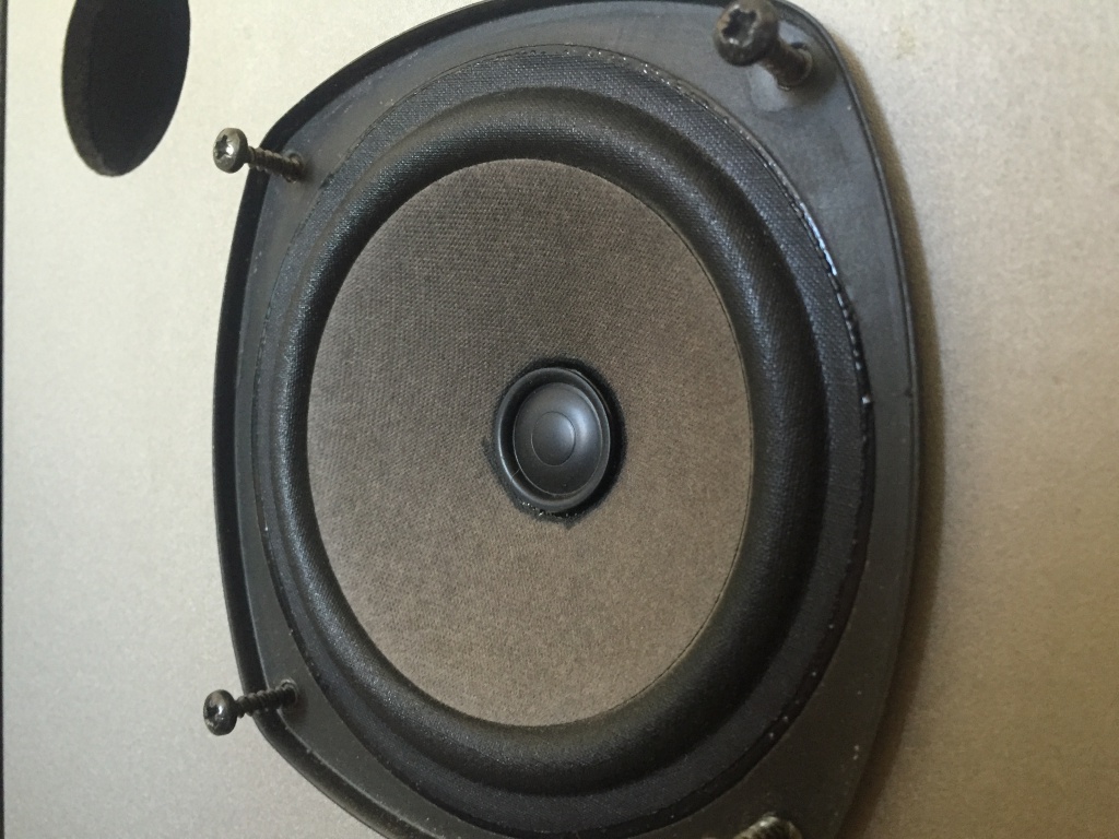

Les tweeter, médium et boomer sont du tout Phillips. Le boomer a une membrane de 19,4 cm, une largeur au châssis extérieur de 25cm, et un cache noyau visiblement en tissu rigide (transparent car on distingue le noyau à travers avec une bonne lumière). Le médium est en charge close, comme sur mes Ditton 400.
Je ne connais absolument rien aux HP Phillips de cette époque... ont-ils une bonne réputation? :gne:

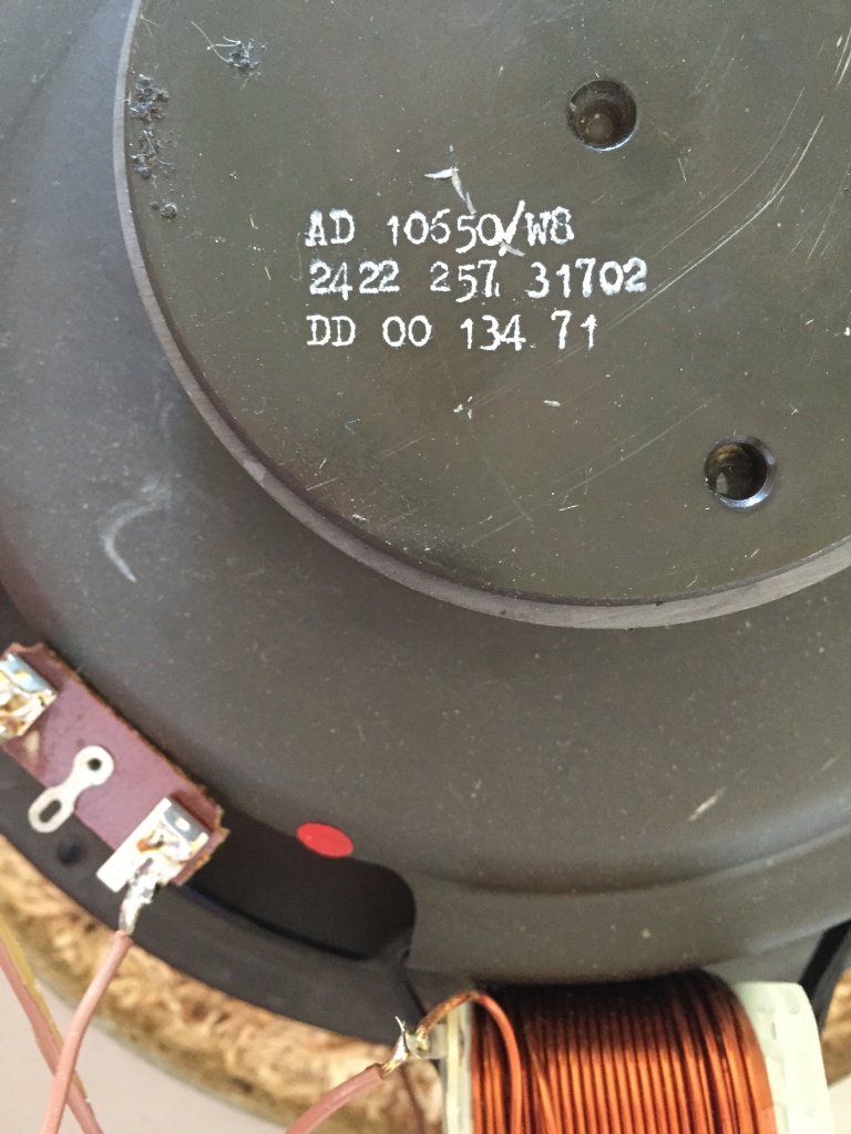

Je noterai les références des HP en mettant à jour la présentation d'ici ce weekend. Je n'ai toutefois pas trouvé grand chose dessus, sauf sur un point et tu as raison : je les ai retrouvé sur des enceintes Schneider et Radiola. Il sont tous numérotés ADXXXX/T8 ou W8 ou M8 selon qu'il s'agisse du tweeter, woofer ou médium.

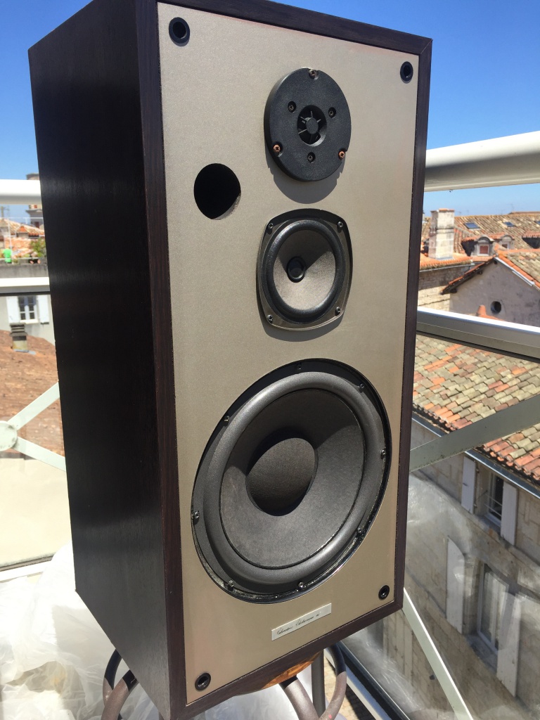

Et voilà, suspensions changées, revêtement vinyle nettoyé et tres légèrement reverni. Et surtout, écoutées !
Alors chaque chose en son temps.

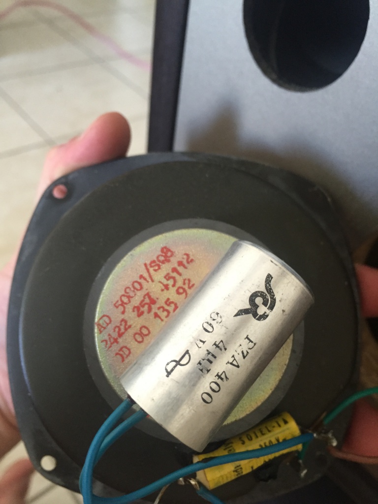

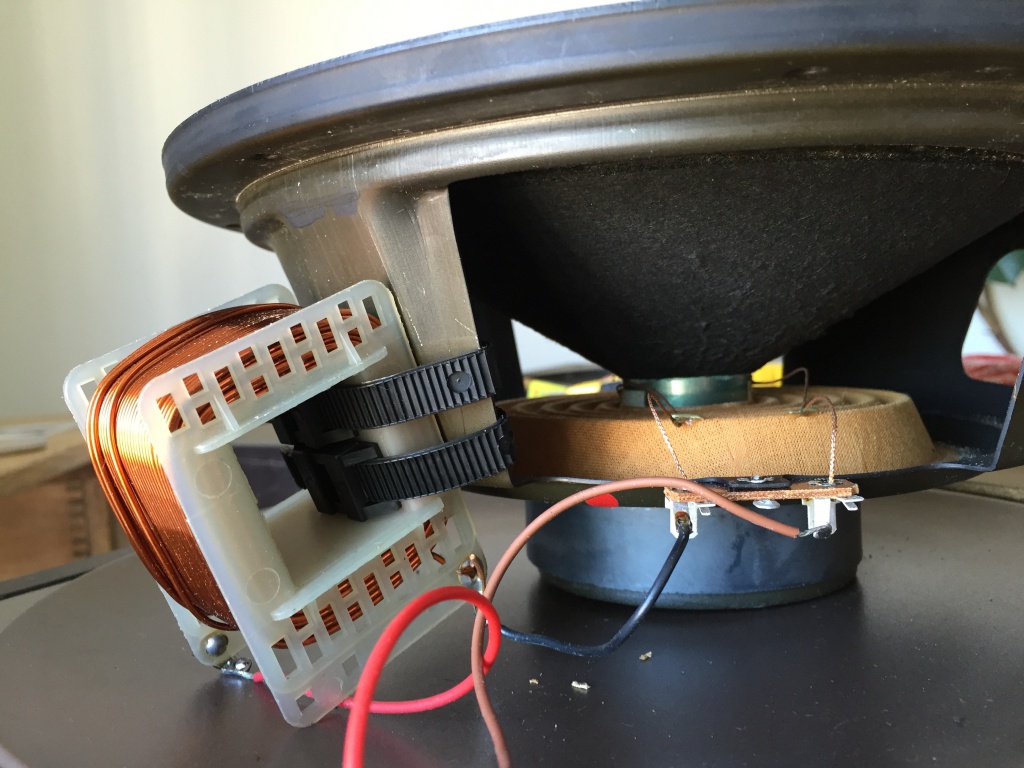

1) Boomer : Gros HP Philips, décapé, et suspension mousse neuve.
Filtre fixé sur le châssis comme pour le médium et le tweeter. Je n'ai pas assez de connaissance pour constater le niveau qualitatif du filtre, donc les commentaires sont les bienvenus.
Ici les références.
En version remontée en train de vibrer gracieusement.

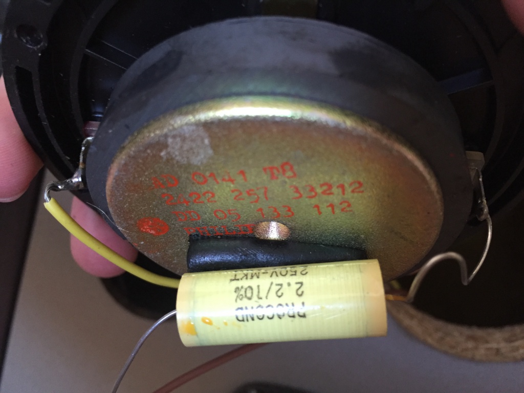

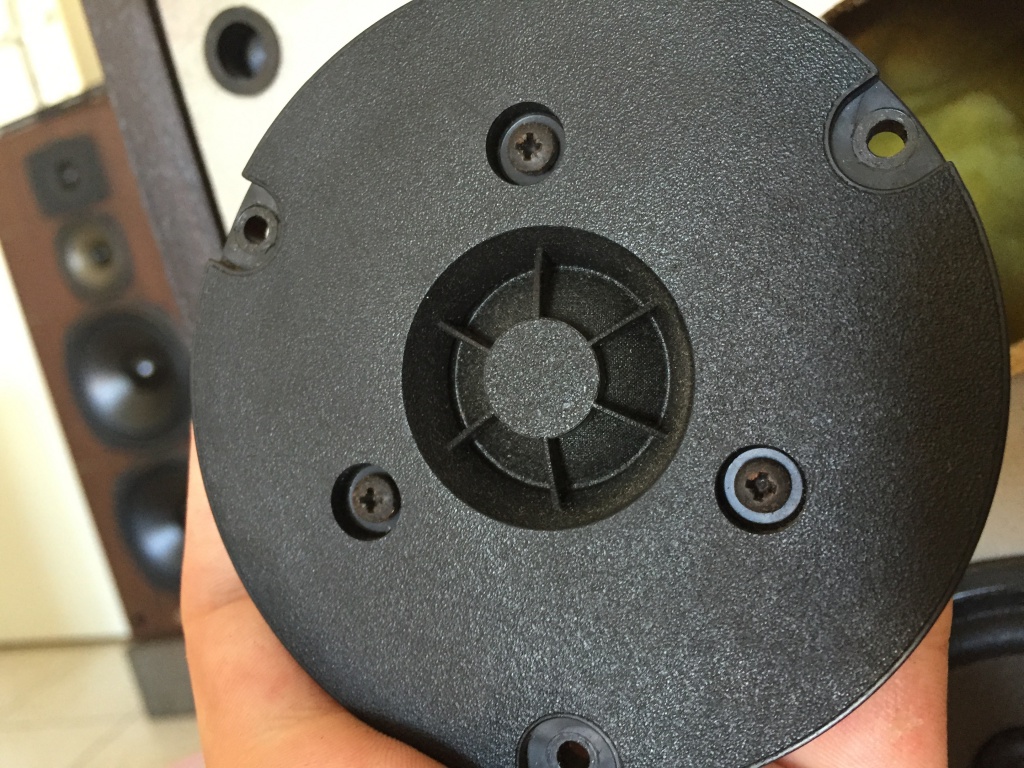

2) Tweeter, reste du filtre et médium. Condensateurs MKT. Idem, qu'en pensez-vous ? Tout Phillips encore.
Tweeter.
Médium en charge close.

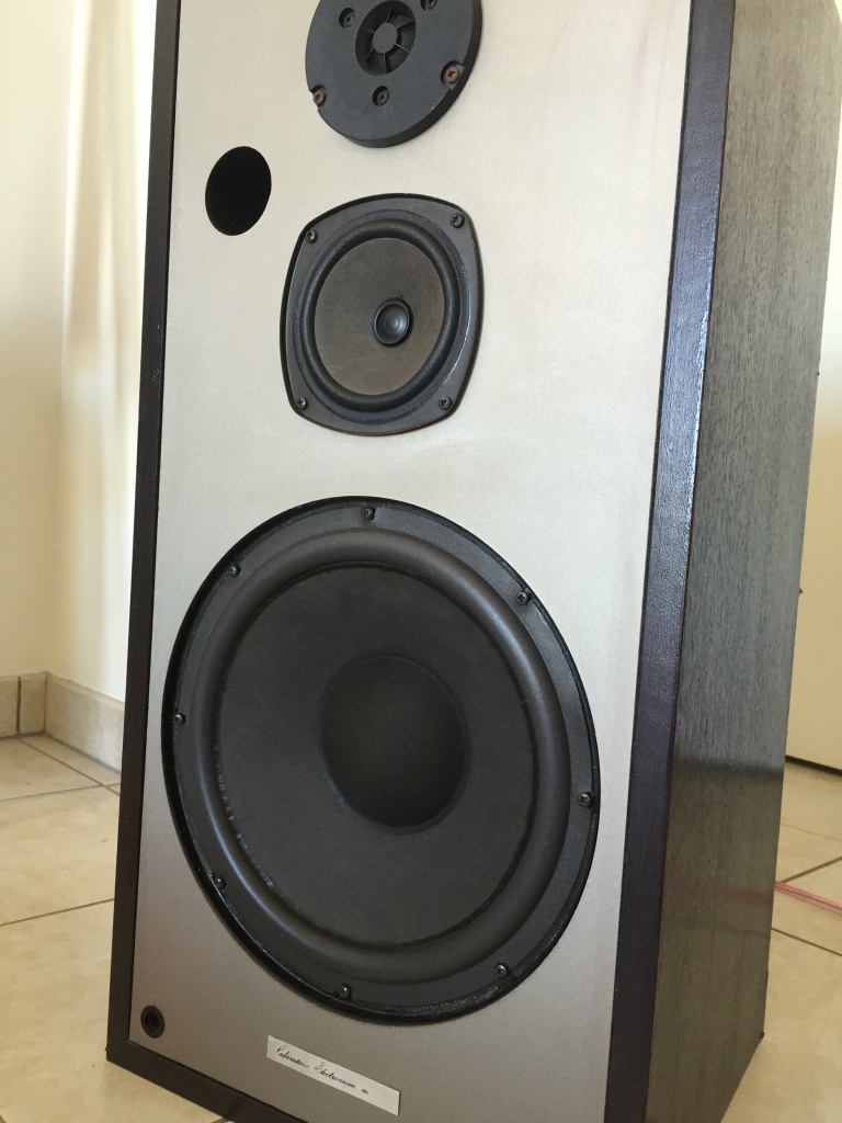

3) Et maintenant, un petit rafraichissement extérieur.
Ha enfin, ça brille :nicolas:

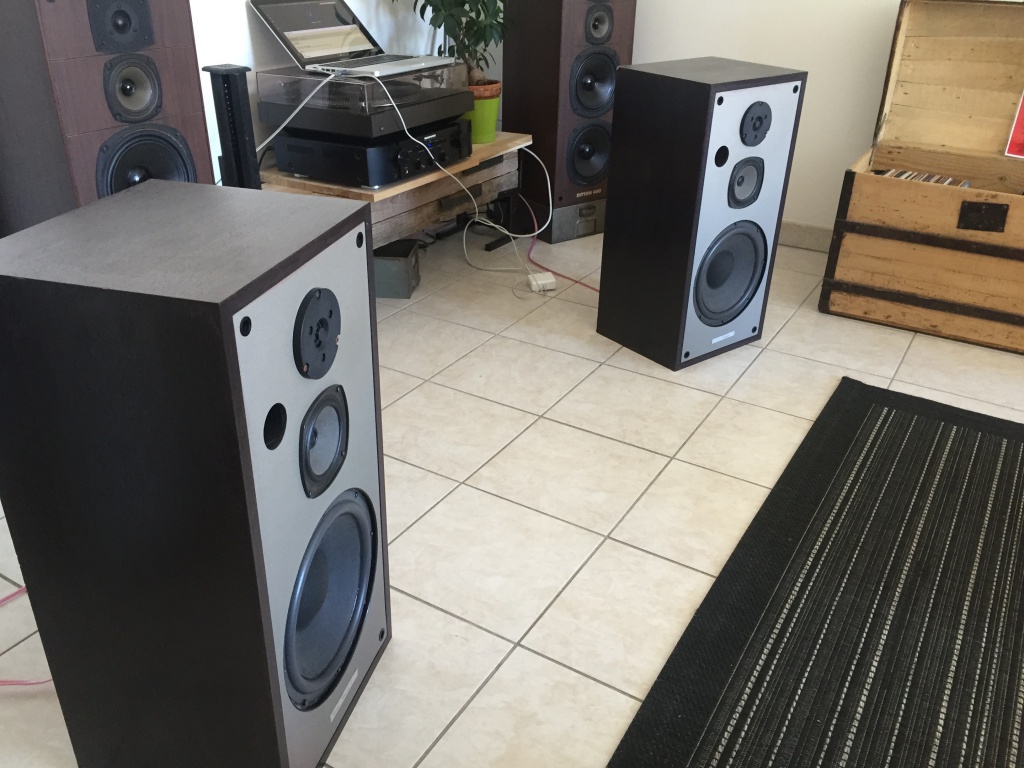

4) Et enfin l'écoute.
Allez, on branche sur les enceintes B, comme ça on alternera avec les Ditton 400 sur plusieurs styles, numériques et LP. J'appelle celle qui partage ma vie et ma passion, je lui dit "assis toi, c'est parti".
Bien installés ! La pression monte.
On commence sur un registre blues avec John Lee Hooker, on passe le registre électronique avec Jain et la magnifique chanson MAN O TU du groupe NU. Je veux aller chercher le plus harmonique et plus frappant, on enchaine avec Fakear et la chanson Silver. On dérive vite sur du classique avec "la bergère et le ramoneur" sur la BO du Roi et l'Oiseau, avec Host of Seraphin de Dead Can Dance puis un passage sur le premier et magnifique morceau de la BO du jeu vidéo indépendant "Everybody's gone to the rapture".
Oui mais donc ????
A la première écoute, on se regarde dubitatif, pas habitués que nous sommes à autant d'aigus, de médiums, à une telle sécheresse et transparence d'écoute. Premier sentiment physique, wouah ! Passées les premières seconde où tout semble trop froid et trop cristallin, les voix, les cordes, traversent l'air, l'envahissent. Les voix sont très belles.
Par contre où sont les basses ? Je passe en mode loudness, ça revient ! ça frappe et ça frappe très fort !! Mais c'est là que je suis dérangé et que la magie s'arrête. Je dois vraiment jouer sur l'électronique de l'ampli pour les emmener en bas.
A cela, je dirais que les nouvelles suspensions y sont pour beaucoup. Donc un rodage s'impose clairement pour assouplir la mousse neuve trop rigide !!!. Pourtant je constate en poussant un peu que les LES veulent en faire malgré la retenue flagrante du bas spectre ! Et vu le boomer, elles en ont les capacités.
Hop, on sort le vinyle de Mr OIZO, papa de l'électro française lorsque j'etait au collège ! On met le LOUDNESS et on envoie des grosses basses dont les woofers ne demandent que ça ! Quelle puissance quand même. On sent que les basses sont retenues mais quand même, quelle classe.
Donc pour un avis définitif il faudra attendre 20 à 30 heures pour assouplir assez les suspensions ! Si cela n'a rien changé je serai déçu. Mais vu l'évolution notable sur 3 heures d'écoute, et l'amélioration palpable de la prodondeur de la scène sonore, je ne doute pas que le rodage fera son effet.
Toutefois, il y a des choses incontournables que l'on peut déjà dire : les LES ont été conçues par et pour les amoureux de la musique. Cela ne fait aucun doute. Leur partis-pris est à l'opposé des Anglaises que j'adore. Ce sont des enceintes de jazz, de classique, voir carrément de rock. Elles ont une âme, une présence, une définition et une clarté. Je pense que ce sont des enceintes qui fatiguent l'écoute, mais elles devraient plaire à tous les gens qui trouvent que les anglaises sont trop douces.
Je vais aussi essayer d'autres électroniques car mon Marrantz est plutôt conçu pour tirer le meilleur de petites enceintes récentes : donc il pousse naturellement les médiums et aigus très haut et ne s'embarrasse pas avec la tenue des basses et leur définition. Sur un petit système j'aime bien, mais sur des boomers de cette taille je pense qu'il déclare forfait.

Jolie compte rendu, il faut les faire tourner d'avantage pour bien se rendre compte. Elles n'ont probablement pas été utiliser depuis un certain temps. Pour les basses, regarder si il y a un condo derrière les boomer, et le vérifier, c'est peut être une dérive ( mais j'ai l'impression qu'il n'y en a pas). Je sais que sur mes siare espace 200, les suspension raid ne les empêchait pas de descendre bas. Elles font quelle épaisseur de mousse environs tes suspensions ?
