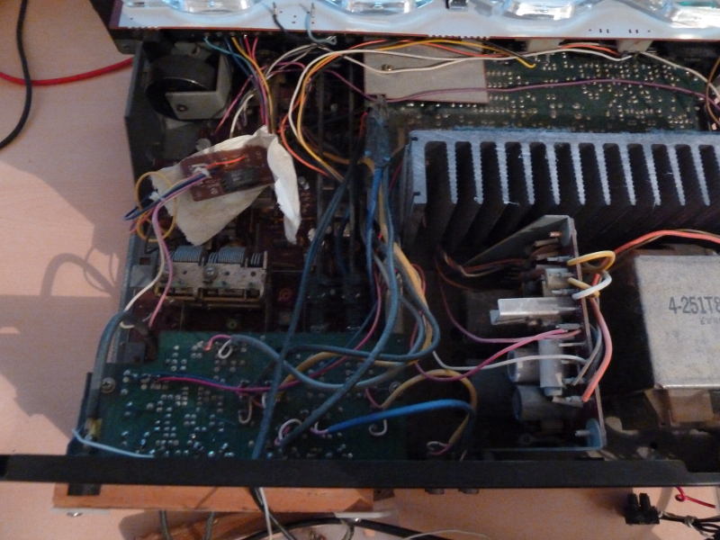

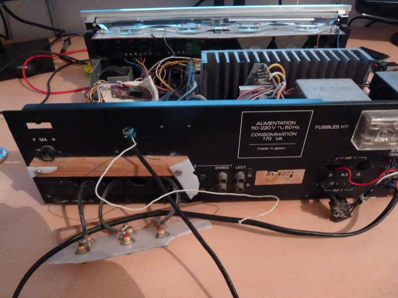

Mon exemplaire, vraiment pas beau à voir : la ficelle, les poulies du tuner ont été perdues, les connecteurs DIN ont été remplacées par un horrible montage en RCA, le cablage est plein de bidouilles l'antenne AM a disparu et le tout était noyé dans la poussière.

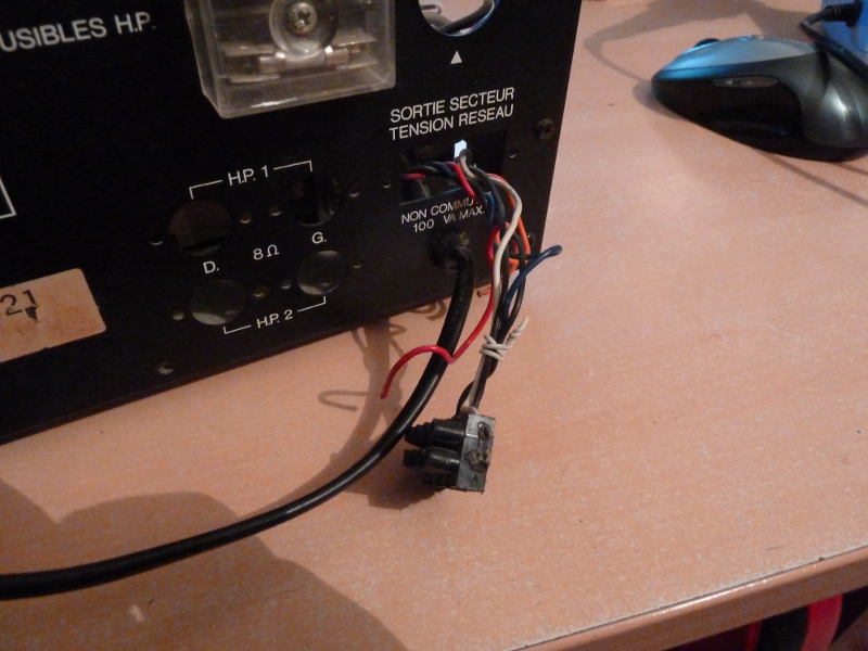

Voici sur quoi se branchaient les enceintes: j'ai un peu honte maintenant

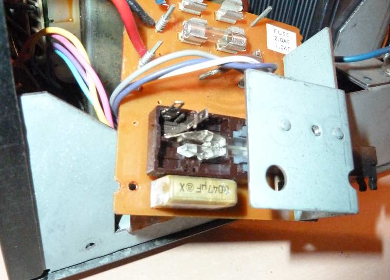

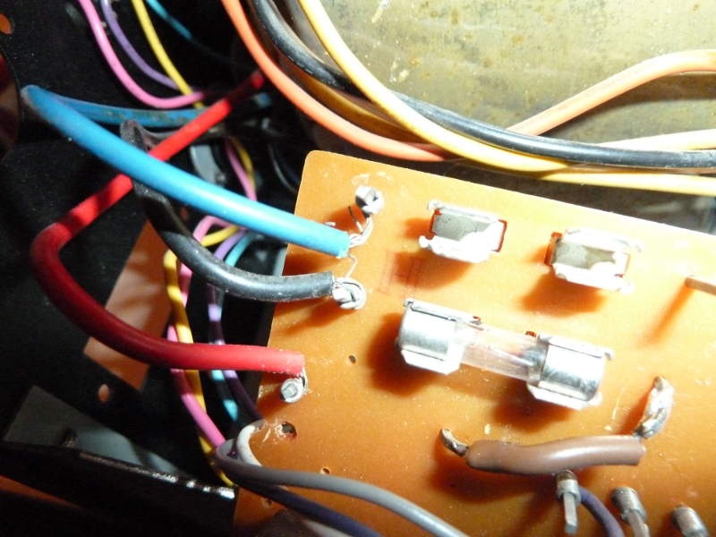

Pour commencer, on est passé pas loin du feu d'artifice sur la carte inter :

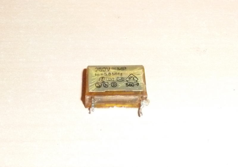

Pour que le spectacle soit complet, le RIFA s’apprêtait quant à lui à faire les fumigènes
Ensuite, refaire un inter fonctionnel à partir de deux pas bien frais. Un peu de chirurgie à inter ouvert s'impose, toujours stressant et un poil risqué comme opération. Je remplace également le porte fusibles et le câble secteur.
