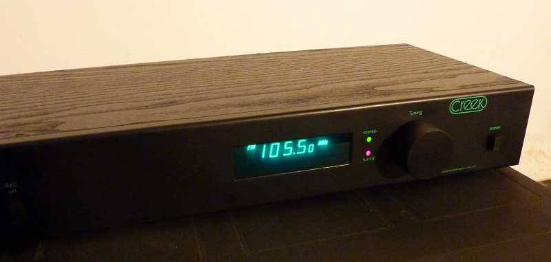

Je viens de trouver moi aussi un petit (car il est vraiment petit !) Creek T40. :mossieurpropre:
Depuis que j'ai goûté aux boîtes anglaises - Cyrus One - j'étais très curieux de voir d'écouter ce que pouvait donner une boîte à chaussure avec si peu de chose dedans...je me suis laissé tenter !
Pas beaucoup d'information sur le net et peu présent à la vente (à croire que ceux qui en ont un le garde !), il est simple à caser dans une installation à taille réduite.
Voici pour les quelques spécifications techniques (Hifiengine) :
Type: Mono/Stereo Tuner
Tuning Bands: FM
Tuning Scale: Digital
FM Tuning Range: 88 to 108 MHz
Sensitivity: 0.7uV (FM)
Signal to Noise Ratio: 46dB (FM)
Distortion: 0.2% (FM)
Frequency response: 25Hz to 15kHz (FM)
Dimensions: 420 x 165 x 64mm
Weight: 3.3kg
Mais comme dit Oldmarantz...les chiffres...on s'en fou pas mal, il faut surtout écouter ! Et je suis bien d'accord... car ça sonne vraiment bien :love:
Pour ce qui est de la sensibilité, je n'ai pas à me plaindre : branché simplement avec une antenne interne fil en Y, j'ai toutes les radios qui ont bien voulu émettre dans mon coin paumé. Cela promet de bonnes choses une fois que je l'aurai installé avec un câble relié à l'antenne de toit.
Il faut encore que je fasse quelques écoutes sur différentes configurations car cela va forcement changer la donne en fonction des paires d'enceintes et des amplis...Pour le moment c'est sur un Philips 302L et une paire d'Eltax LX70 3 voies.
La sonorité est très claire et fluide, la stéréo est plus que correcte.
Bref, OUI il propose de la musique à l'écoute !

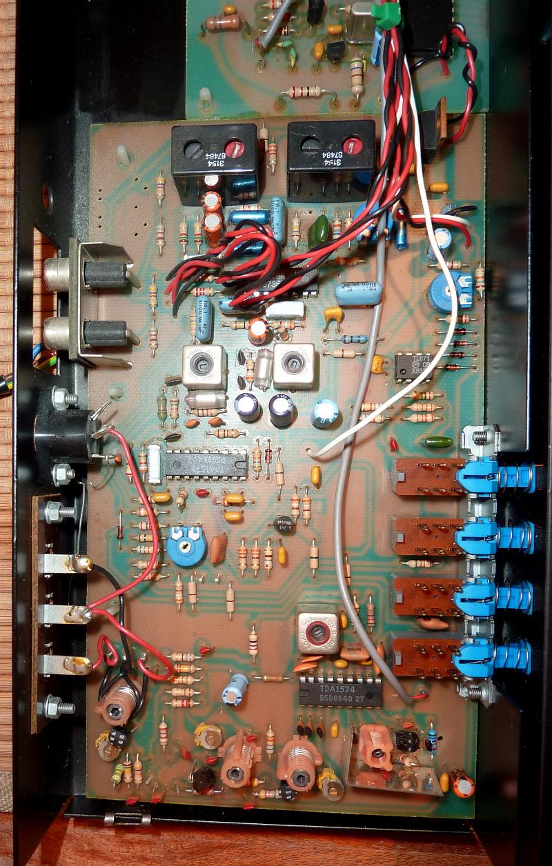

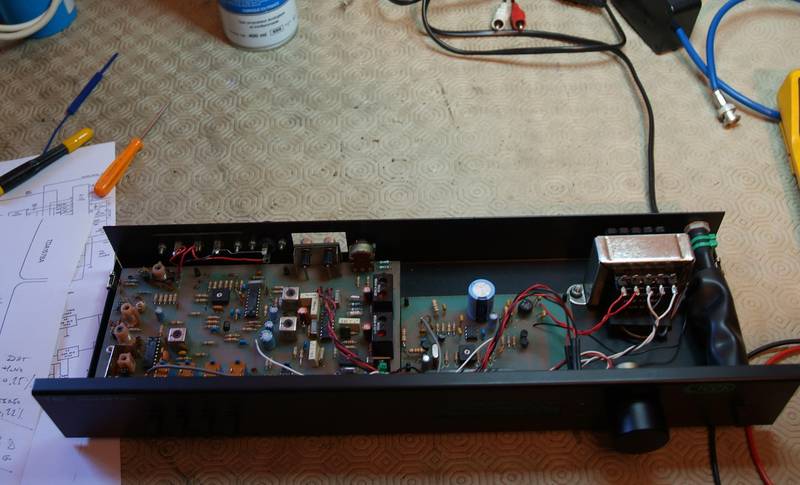

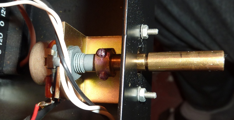

Quelques bricoles réalisées lors de son arrivée à la maison, après avoir traversé la Manche :
- Changement de la prise anglaise secteur 3 points (avec Terre) pour un standard français
- Soudure refaite sur la prise coax 75 Ohm, qui mériterait d'ailleurs un remplacement par un modèle avec un meilleur contact (genre vis ou baïonnette, comme j'ai pu le voir sur certaines photos du net)
- Nettoyage du coffret, lubrification des switch et du potard du Tuning...enfin la routine quoi !
Place aux photos (que je referai surement avec une meilleure lumière...) :

Joli, simple, accord à varicaps, trois circuits accordés en entrée, deux filtres céramique en FI, bon étage FI, on doit avoir une bonne réception et une bonne séparation stéréo.
A ce sujet, les codeurs stéréo des émetteurs n'ont pas tous les mêmes performances au niveau de la séparation et du réglage de l'injection du pilote stéréo. Certains utilisent même des élargisseurs des stéréo qui peuvent avoir dans certains cas des effets curieux lors de réception limite.
