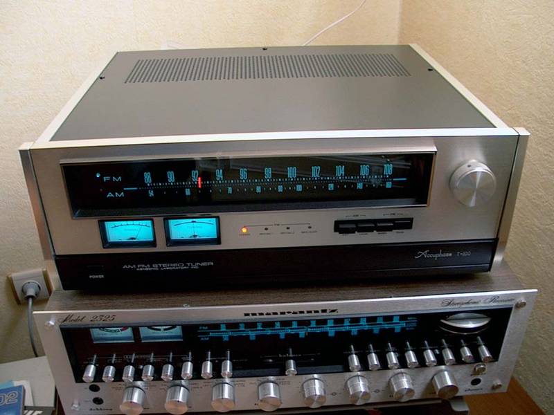

Le forum tuner dort un peu je trouve, allez un petit Accuphase de derrière les fagots pour le réveiller...

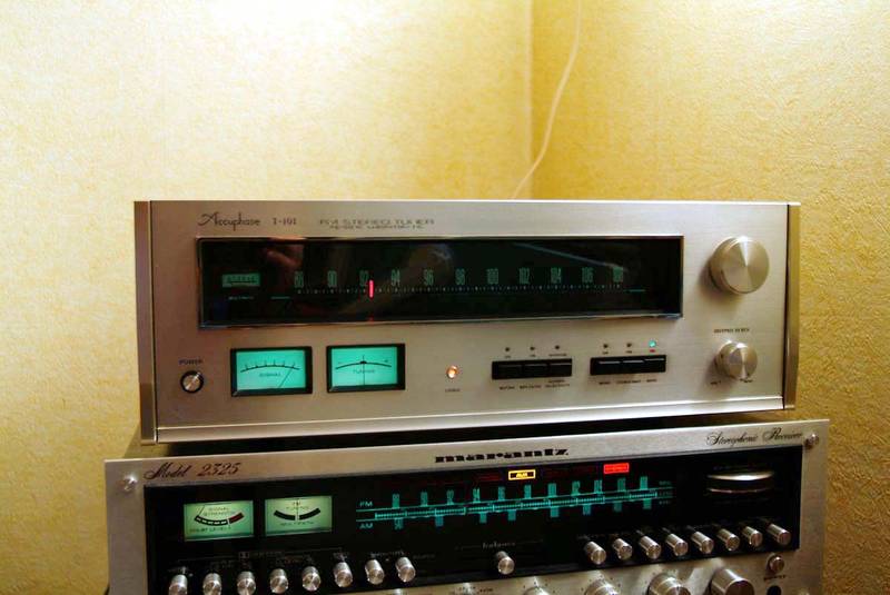

Et voila son petit frére le T-101, le T-100 lui est tout de même supérieur je trouve...
Re: Revision Accuphase T-100
Les Japonais disent d' Accuphase que c' est un peu leur "McIntosh"...
Quand tu vois la construction de ce tuner, tu n' as aucun doute, ils savent "faire"... :)

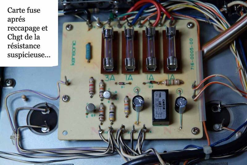

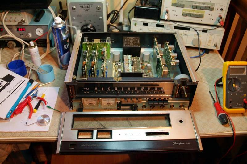

La construction du T100 est superbe toutes les cartes sont enfichées et là on ne voit pas les capotages mais tous le tuner est capoté section par section...
Messages : 6034

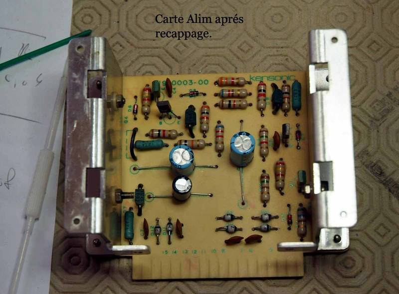

J' aime bien comment tu as mis les nouveaux capas radiaux.
C'est vachement bien rempli, on dirait un ampli tuner

Ben on a plus bien le choix maintenant les axiaux se font de plus en plus rares et niveaux qualités on reste avec les axiaux dans le basique, je me suis même laissé dire qu'un moment ou un autre la fab s'arreterait...pour la dispo je me suis inspiré de ce pro. Japonais qui fait du super boulot je trouve; http://amp8.com/"

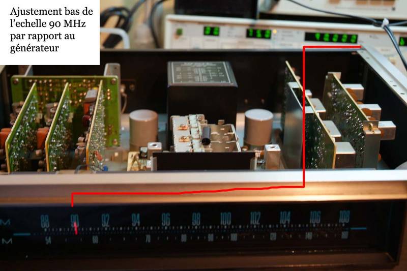

Le transfo d'alimentation n'est pas sans rappeler une certaine marque américaine... :?:
