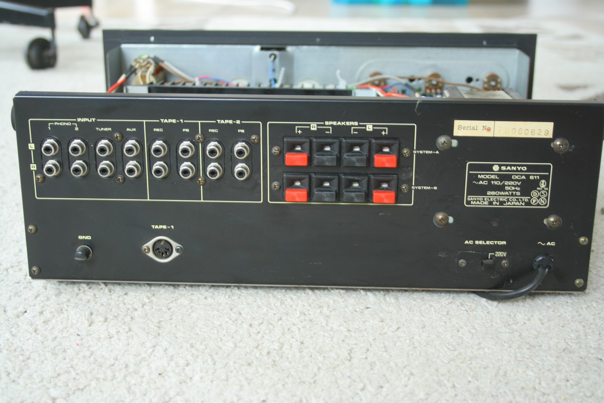

Et un nouvel ampli qui n'est pas encore référencé sur AudioVintage, qui me vient de mon grand-père, acheté neuf à l'époque dans les années 1970. Je l'ai depuis quelques temps, et il était en panne, ça crachotait de partout, son très faible. Avec du temps j'ai réussi à trouver la panne (résistance fusible sur la carte EQ qui était mortes, sans doute de veillesse, pour les deux canaux). J'ai effectué un recappage total, je pense qu'il le mérite vu le son qui en sort ! (il faut que je regarde ou placer des condensateurs audiophile)
J'ai vu les autres reportage sur les DCA 311.... et je pense que l'alimentation n'ait pas la même (le transformateur en tout cas), et plus grosse sur le DCA 611, ce qui lui procure une tenu remarquable des basses.
Voici quelques photos :

A noter que j'ai rajouter deux gros condo audiophile (les deux noire au centre), mais ne suis pas certain que c'est utile à cette endroit. Il va falloir que je regarder ou cela est judicieux.

Et quelques autres photos (je vais en refaire pour certaines):
