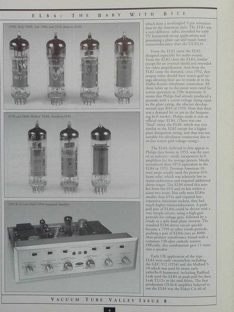

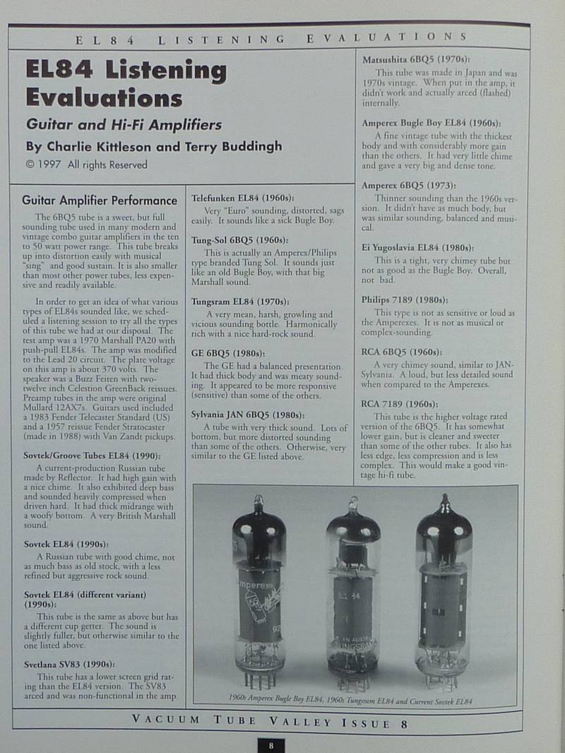

Présentation et comparaison de divers tubes EL84/7189

Ce qui me dérange, ou plutôt qui est déconcertant .. c' est que pour une même référence de tube, chaque marque donnent des résultat diffèrent :( ... j' trouve ça dingue en fait
Re: EL84/7189
dadatimi a écrit :Ce qui me dérange, ou plutôt qui est déconcertant .. c' est que pour une même référence de tube, chaque marque donnent des résultat diffèrent :( ... j' trouve ça dingue en fait
Mais pour les transistors, c' est (plus ou moins) pareil David... :)

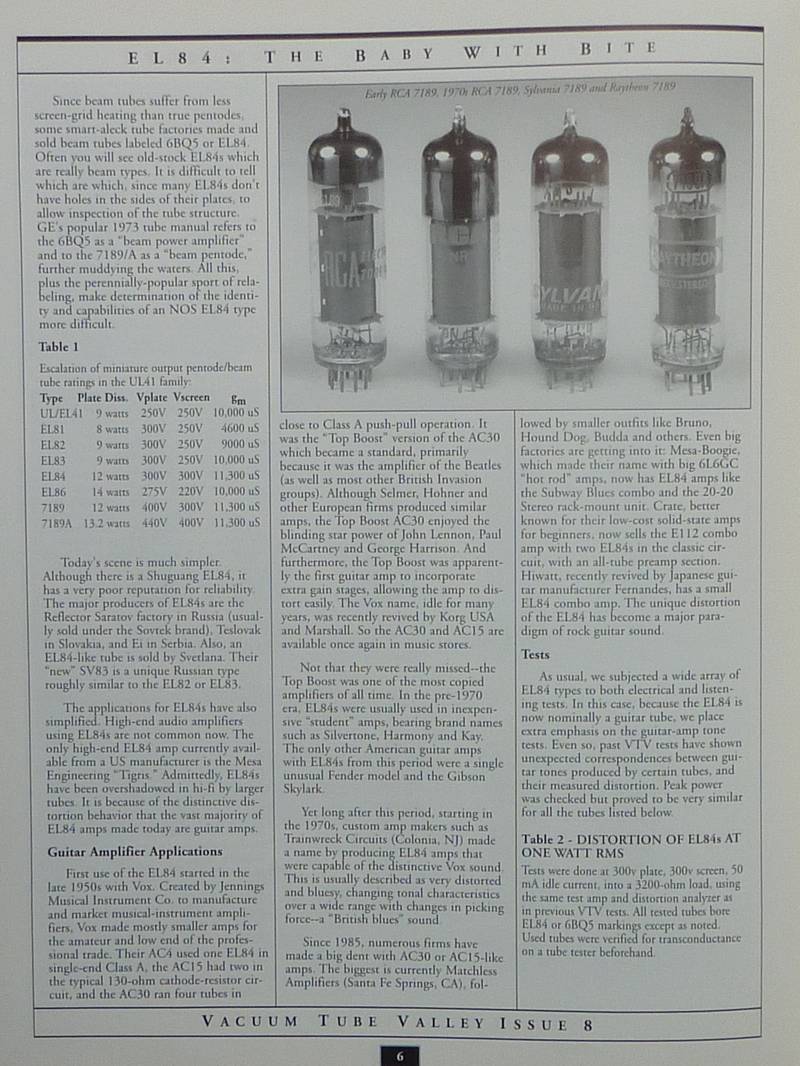

C'est vrai. Comme les résistances ou les condensateurs, il y a une tolérance par rapport à la valeur indiquée.
Les tubes sont fabriquée partiellement à la machine mais pas complètement. Cela explique ces dispersions de caractéristiques quelquefois assez importante. Il ne faut pas oublier non plus qu'il y a aussi des déchets à la fabrication après contrôle à cause des performances hors gabarit.
Le tube 7189 est la version industrielle du EL84. Il est plus solide et un peu plus puissant aussi.

En single ended la 84 est tout simplement une merveille si elle est associée à un bon schéma et surtout a de bons transfos. En push pull on trouve de tout de véritables catastrophes sonores comme d'excellent appareils comme le Scott 299a cité plus haut ( la version 2 du modèle a avec les transfos au fond est encore meilleure) ou encore les gros intégrés français genre Championnet etc ( hélas le plus souvent dotés d'une connectique d'époque assez "exotique" qui montre à quel point la notion de normalisation était inconnue de nos constructeurs dans ce domaine, et il en va parfois de même pour les niveaux d'entrée ce qui est plus gênant !)
