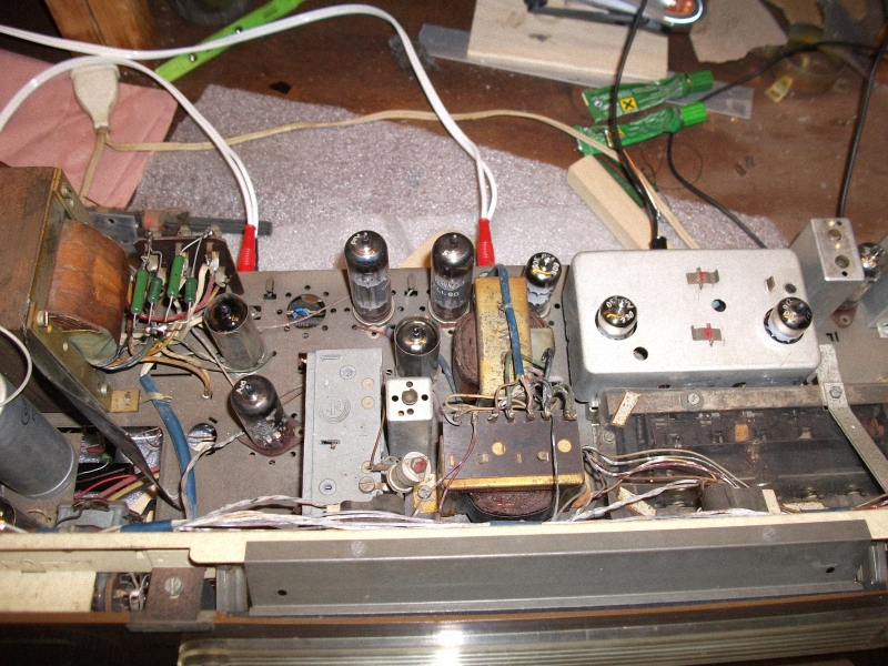

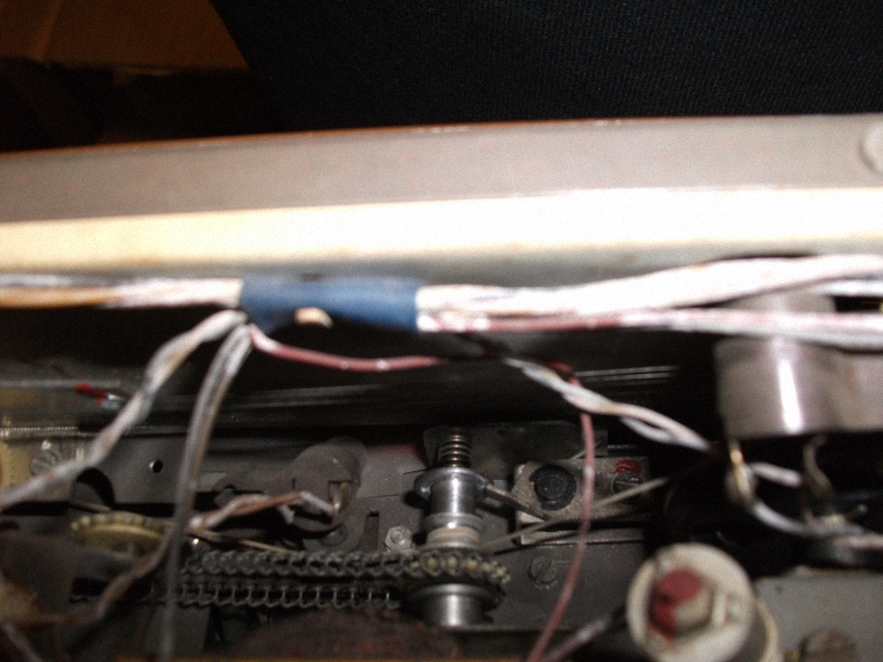

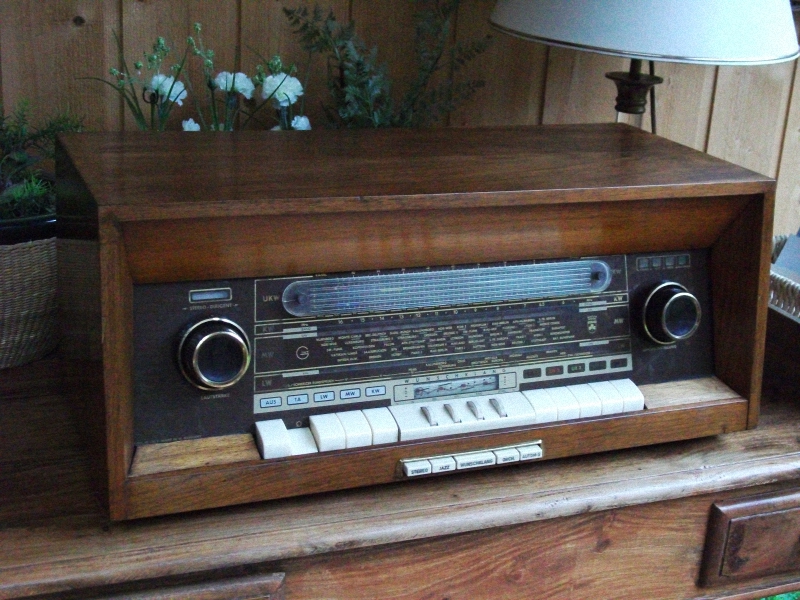

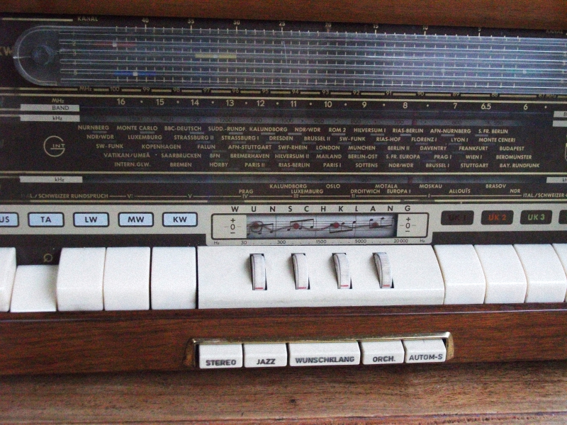

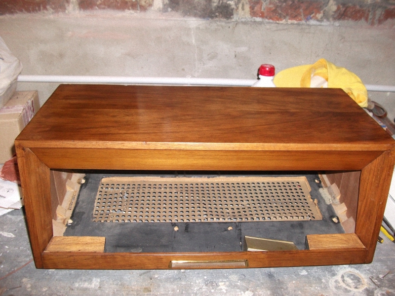

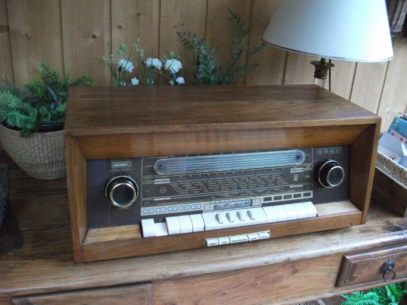

Bonjour,pour faire un peu de place et avant qu'il ne parte je voulais vous présenter ce fleuron du savoir faire teuton dans les récepteurs Fm,un Grundig 6199 de 1960,push pull d'ell80,4 réglages de tonalité,un AFC et surtout 5 stations préréglées en FM(mécanique).Il a bien sur été restauré avec changement de tous les chimiques et réparation de l'entrainement des noyaux plongeurs de la téte fm,un tout petit fil d'acier qui était cassé.Comme d'habitude sur ce genre d'appareils très bonne sonorité toujours un peu typée loudness(non déconnectable) et très bonne sensibilité en fm.
quelques photos maintenant

Bravo pour cette présentation. Vraiment très joli poste.
Haut-parleurs extérieurs ?

oui haut parleurs extérieurs,c'est le début de l'ère des amplis tuners
