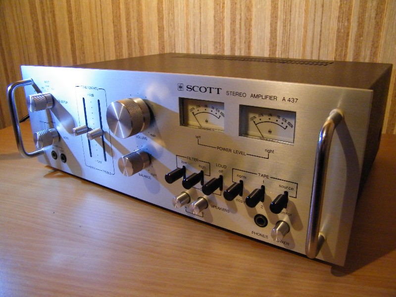

Bonjour, aujourd'hui je prends un moment pour vous présenter cette belle machine que j'ai dégoté pour un ami.
Vue interne
Vue interne
Copie de DSCF3210.JPG (155.86 Kio) Vu 17044 fois
Facade avant
Facade avant
Copie de DSCF3212.JPG (120.98 Kio) Vu 17044 fois

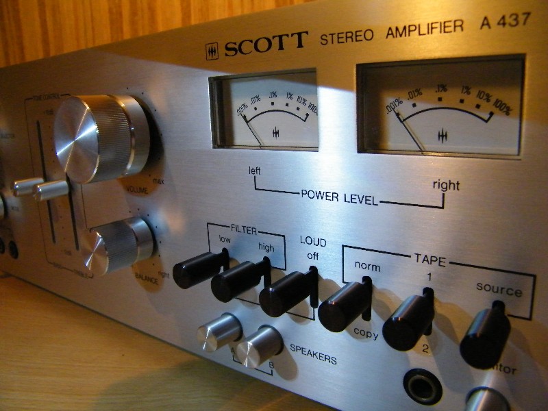

Vue metres
Vue metres
Copie de DSCF3213.JPG (113.91 Kio) Vu 17044 fois

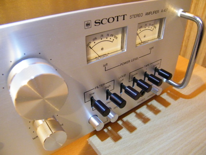

Vue metres 2
Vue metres 2
Copie de DSCF3215.JPG (105.67 Kio) Vu 17044 fois

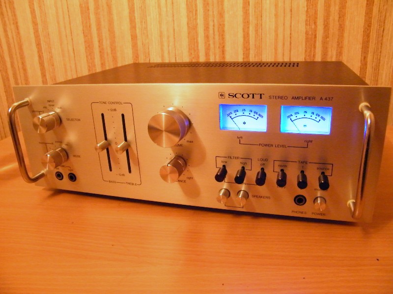

J'ai effectué une modification de l'éclairage des vue mètres ou plutôt rattrapé les modifs de l'ancien proprio qui avait installé une led orange et une rouge sur chaque vu mètre avec une simple résistance sur de l'alternatif... je vous laisse imaginé l'horreur. Après redressement du courant le résultat est là :genial: j'ai simplement orienté les led vers le bas pour un éclairage homogène.
Mon ami ayant adoré l'éclairage modifié de mon Pio voulais du bleu également ;supersmil:

Nettoyage intérieur extérieur en règle, 3 passes de pierre d'argile pour virer la nicotine sur la façade alu et kf2 dans les potards et passage en 240v.
J'ai donc pu l'écouter quelques jours et je doit dire qu'il m'a beaucoup plu.
Le son est plus détaillé que mon Pio sur médium et haute fréquences, j’entendais des notes que ce dernier oublie :cry:
Légèrement plus dynamique également, mais les basses sont plus discrètes et moins profondes.
Bonne réserve de puissance également :yes!:

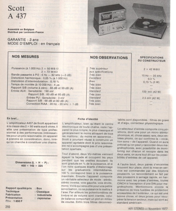

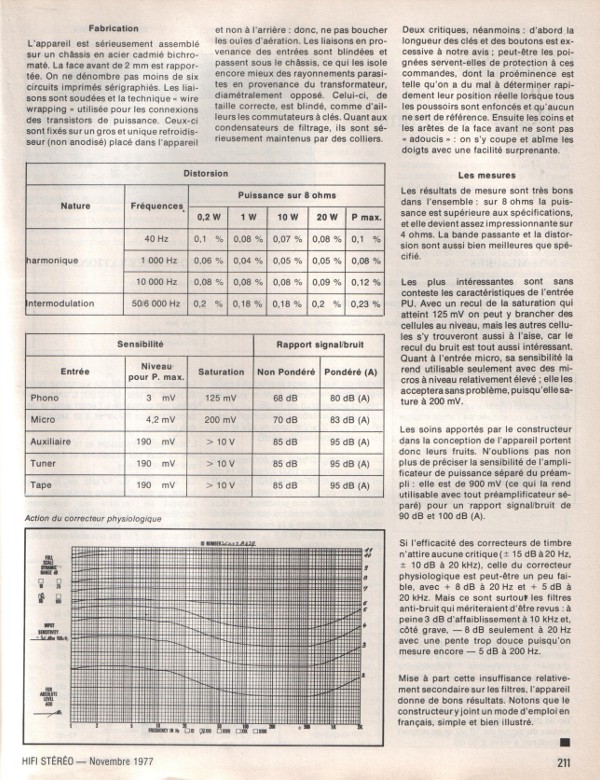

Voila pour le banc d'essai, ci dessous un lien pour le service manual.
http://www.hhscott.fr/h200.html
Pour le CR audio, je n'ai pas l'oreille affûtée mais je peux toujours essayer :autralia:
Mes test ce font sur du Bob Marley et Dire Straits.
Buffalo soldier: Les voix qui accompagne notre cher Bob sont présentes, la scène est très ouvertes, chaque détail est projeté en avant et me fait entendre des notes qui m'étaient inconnues jusque la.
Your lastest trick: Encore beaucoup de détails et une profondeur de scène impressionnante, et malgré une bonne dynamique je remarque tout de même des basses moins profonde que mon Pio.
J'en conclu donc que cet américain à beaucoup de charme, ampli péchu mais très analytique malgré ce manque de profondeur du bas spectre.
