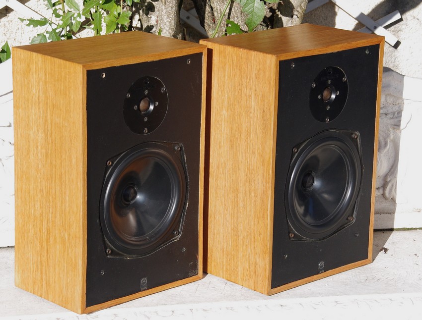

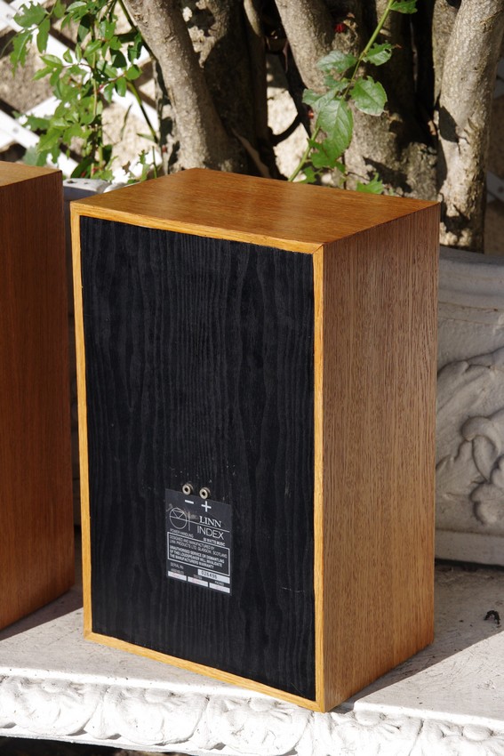

Linn Index 1, première version, née vers 1985 dont on peut trouver ici le banc d'essai :
search.php?keywords=linn+index&fid%5B0%5D=34

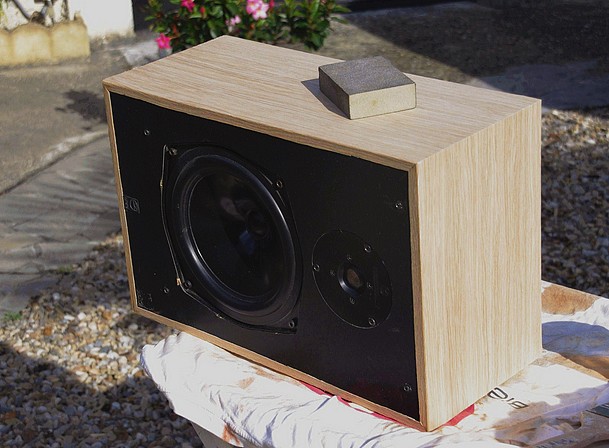

Récupérées dans un très sale état il y a presque 1 ans , j'avais décidé de leur redonner une meilleure gueule, mais comme nous sommes « happés par le réel » , la rénovation a été plus longue que prévue.

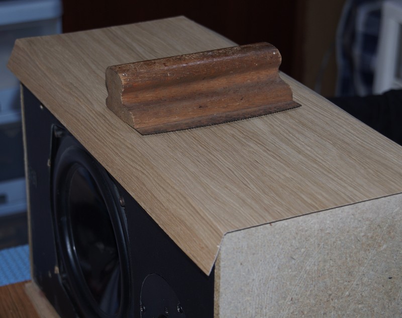

Caisse déformée, placage vinyle décollé/ déchiré, j'ai pris l'option « expérimentale » du placage thermocollant.

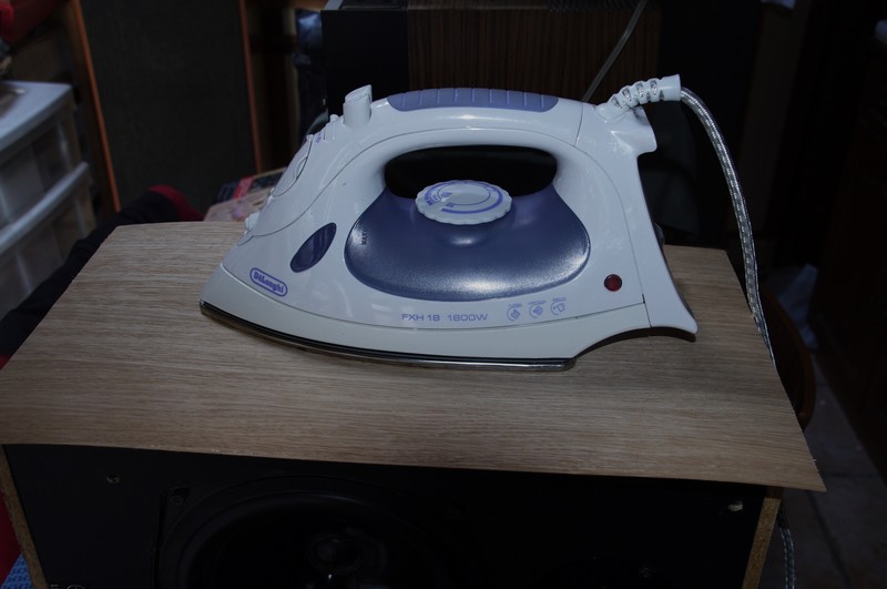

Il s'agit de faire fondre au fer à repasser la colle thermocollée sur une surface propre, dégraissée, exempt de toute matière pouvant entraver le phénomène de collage entre surfaces bois. Opération délicate s'il en est pour trouver la bonne température qui permet de faire fondre la colle sans brûler le placage. Ici placage chêne naturel. Autre opération délicate, le marouflage. Cette opération est particulièrement importante pour fixer définitivement le placage sur son support. L'important étant d'effectuer cette opération jusqu'à ce que le placage soit redevenu froid, sinon c'est les cloques assurées, il n'y a plus qu'à recommencer...
Le placage demande patience et longueur de temps, il faut plusieurs longs jours (suivant météo) entre la pose d'un placage et les opérations suivantes (vernissage, cirage, huilage). Trop précipitées, ces opérations conduisent irrémédiablement au décollage du placage. Et pour réaliser un travail correct, mieux vaut être équipé d'un minimum de matériel en bon état, cutter, couteau, équerre d'angle à 45°, etc...
Finition au triple 000 ou à l' éponge à égrener pour un rendu parfaitement lisse . Cette opération doit également être effectuée entre chaque couche de vernis.
Après quelques reprises et plusieurs couches de vernis dilués à la térébenthine le résultat est à peu près satisfaisant.

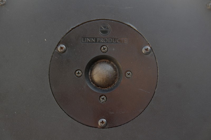

Le hautparleur médium/ grave est tout simplement le B 200 de KEF dans sa version 1014. Pour l'aigu les recherches ont été un peu plus compliquées. Ce n'est bien sûr pas, contrairement à ce qu'indique la photo un HP Linn.
Seas, Audax ?
Non finalement il s'agit d'un tweeter Tonegen, firme japonaise aspirée ensuite par Foster.
J'aime bien la description très vague de la NRDS sur ce tweeter : « Le tweeter.... bien connu des constructeurs européens pour son efficacité... » . Nous voilà bien avancé.

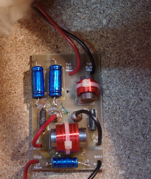

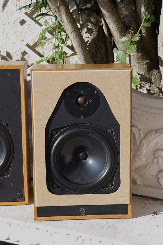

Le cablage est de qualité, du 2,5mm (et non du 4 mm comme l'annonce la NRDS) ; ceci est cependant assez rare sur ce type d'enceintes pour être signalé.
Par habitude les condos du filtre ont été changés, les originaux étaient cependant des chimiques de bonne qualité qui n'avaient pas trop dérivé. Connexion par fiche banane. Au passage, création des façades de protection, fournies par l'ami Alain. Fixation par aimants, un truc bien pratique qui évite de remettre en place les clips, avec la précision que cela suppose.

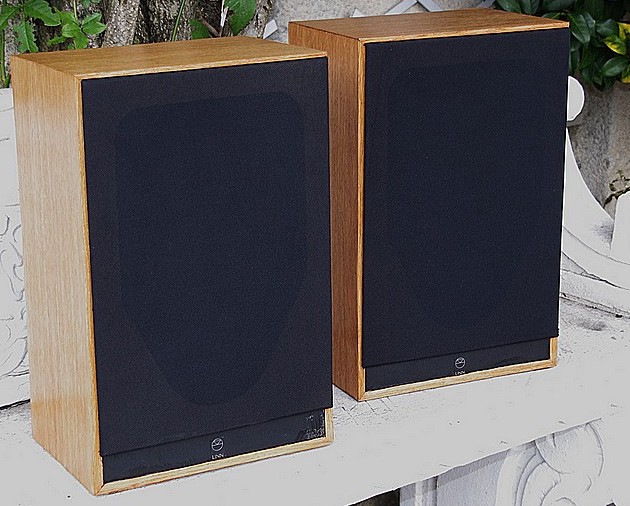

"... le résultat est à peu près satisfaisant."
Bonjour Charles,
Désolée de te contredire, je les trouve splendides.
Bonjour Charles,

Bonjour Olivier,
placage Nordlinger de chez Casto. Choix limité à 3 essences.
J'avais déjà expérimenté sur des Chorale avec de l'acajou, ici
viewtopic.php?f=20&t=464&start=70
Mais je pense qu'on peut trouver mieux et moins cher (en vente par correspondance notamment avec un choix beaucoup plus large).
La colle est extrêmement dure et peine à fondre, chauffage au fer à la limite de faire brûler le bois. Sur certaines faces j'ai dû m'y reprendre 5 à 6 fois et il faut maroufler telle la brutasse...
Si je dois renouveler ce genre d'expérience un jour, je pense utiliser un placage non thermocollant en utilisant colle à bois et serre- joints.
Merci Edith, mais ce travail est perfectible, il ne faut pas y regarder à la loupe.

Merci pour ta belle présentation ! Tu as réussi le challenge pas évident du placage (joli fer à repasser "en passant"

Charles, tu devrais essayer d'appliquer du placage normal (non thermocollable) à la colle à bois.
C'est tout aussi simple : quelques planches, tasseaux, de sert-joints et un peu de patience entre le collage de chaque face.
En plus, c'est bien plus économique.
Sinon, comme d'hab : beau boulot.
