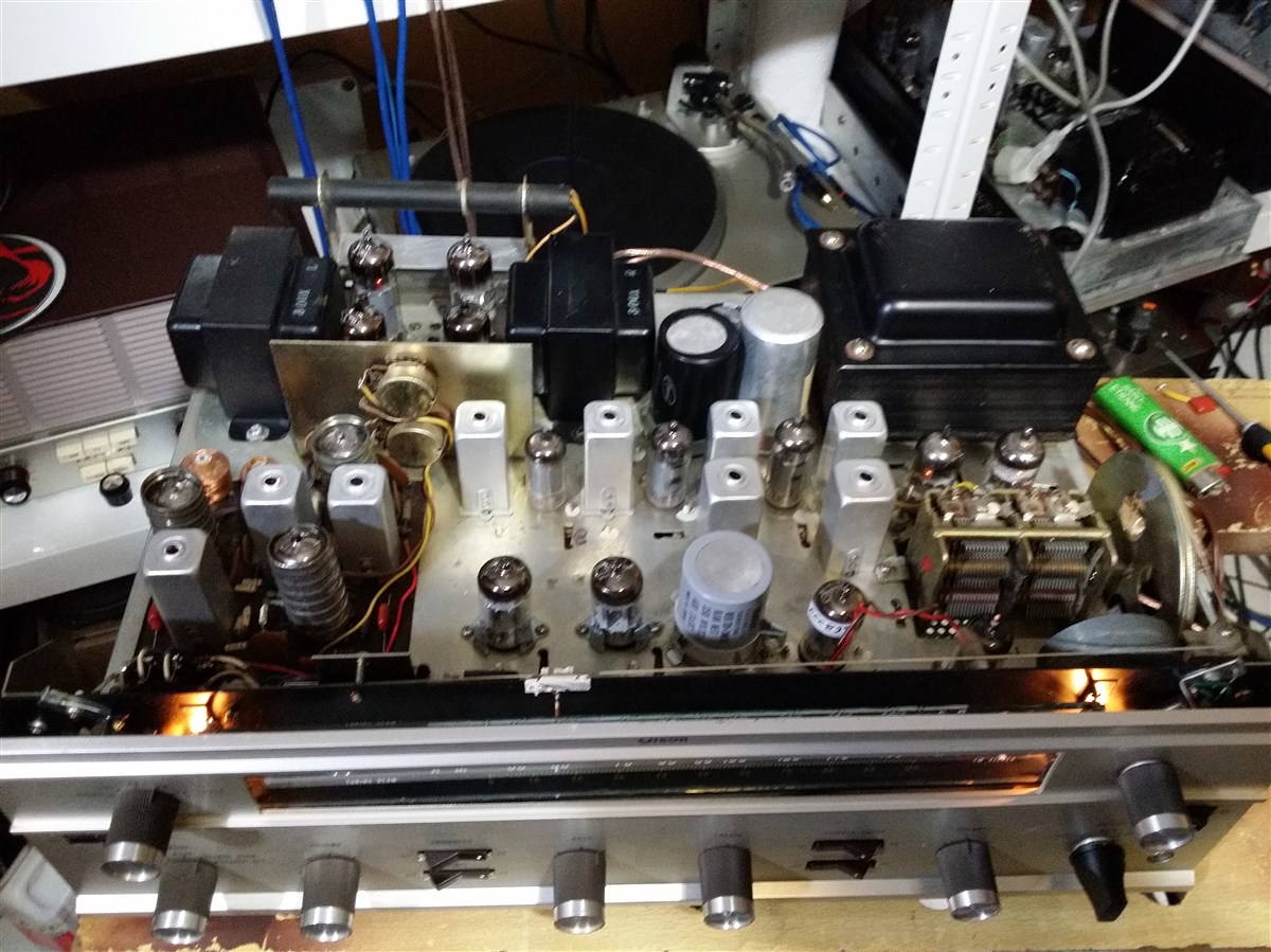

Celui la revient d'assez loin , c'est un ami qui me l'a offert pensant que je pourrais en faire quelque chose ou tout au moins en récupérer des morceaux .
Il a été récupéré dans une benne à déchet d'une recyclerie , il était destiner à la destruction et pourtant ......
C'est un ampli-tuner à base d'ecl86 , qui doit sortir une bonne dizaine de watts , je l'ai remis en route tout seul , sans manuel et sans infos sur le modèle , donc une certaine fierté personnel pour celui la aussi (surtout avec mes compétences!!).
Il est donc arrivé à la maison dans un sale état , le capot recouvert d'une finition limite bitumeuse , très sale et avec deux résistances de puissance brulées , elle avaient même fait fondre l'isolant de certain fils sortant du transfo .
La panne était localisée principalement ici , une belle étincelle à la première mise sous tension et les résistances qui avaient une sale tête comme point de départ .
Vue d'ensemble avant bidouillage....
Résistances qui posaient problème ....
J'ai donc commencé par isolé les fils qui sortaient du transfo et j'ai cherché à tâtons l'utilité et la valeur des résistances ...
Je dis à tâtons , parce que pas valeur lisible et j'ai aussi mis un peu de temps à comprendre qu'elles servaient à limité le débit du transfo (je ne sais pas si on dit comme ça), bref , divers essai , valeurs différentes , valeur trop haute , pas assez de haute tension aux tubes de puissance , valeur trop basse ils avaient tendance à rougir ..
Ca va sembler très trop aléatoires aux "pro" du forum , mais on fais comme on peut !!!
Pendant les essai des divers résistances .....
Il a également fallu lui changer les chimiques haute tension (1 complètement HS) et j'ai ensuite commencé à vérifier les autres petits condos gris et rien n'était dans les clous , des valeurs multipliées par trois ....Tout à donc été changé , un support à été bidouillé pour les nouvelles résistances et roule , il tourne , et même plutôt pas mal avec une réception FM très bonne mais par contre en mono , c'est le seul hic ...
Il a encore évolué depuis avec quelques condos polystyrène...

Il tourne donc maintenant très correctement , surtout qu'il est passé entre mes mains :nicolas:, il est en plus très joli avec sa façade champagne ....
Avec Olson comme marque on pourrait penser à un pure vintage us et pourtant il ressemble plutôt à un pure nippon .
Il fonctionne donc en 110v et est équipé de 4x ecl86 , 3x 12ax7 , 3x 12au7 , 2x ecc85 , 2 x 6ba6 , 1x 6be6, 1x 6au6
Quelques photos.
