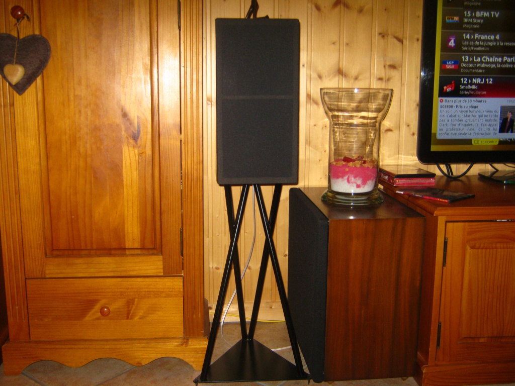

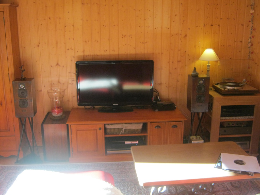

pour commencer ,une vue d'ensemble de ma chaine "point d'orgue"

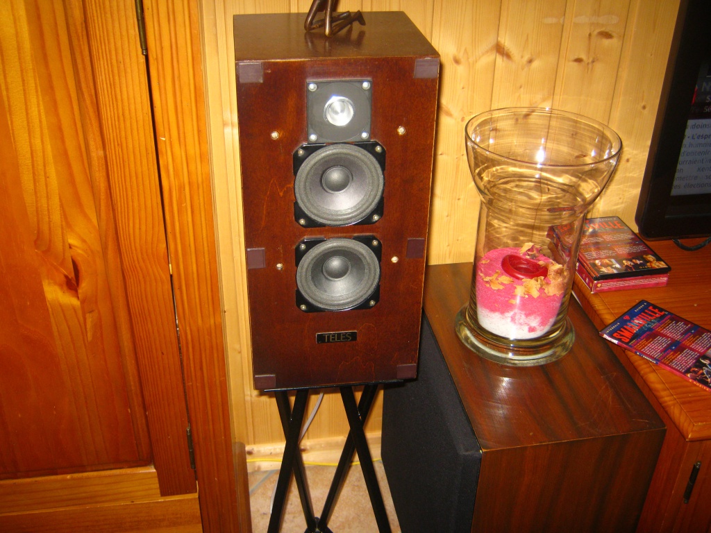

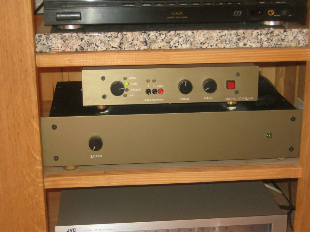

le pré ampli et l'ampli triphonique ,réalisation de mr DENIS HAUSSHERR ,avant de créer la marque ICOS ce dernier a sorti quelques réalisations mythiques comme la chaîne ARCANE et les chaines point d'orgues (THALIA ,TÉLÈS et IPHINOÉ ) toutes basées sur l'amplification active ,en effet , l'amplificateur est composé de trois modules de 80 w avec filtrage actif du grave . les enceintes télès sont montées en hp audax pour le medium et fostex pour les aigus. le grave est confié a un 31 cm monacor .
le coeur du système
le résultat est vraiment bon; respect des timbres, rigueur et plaisir !

Tu as le temps d'enlever les capots sur le pré et l'ampli ? Je suis vraiment curieux de voir l'intérieur de ces beaux (et bons je n'en doute pas) appareils

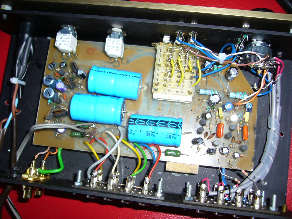

Pour ce qui est des entrailles de la bête , voici des photos après recapage total chez ICOS , changement de touts les chimiques, câblage, portes fusible, etc....
avant
et aprés !
le pré ampli avant :
et après :
