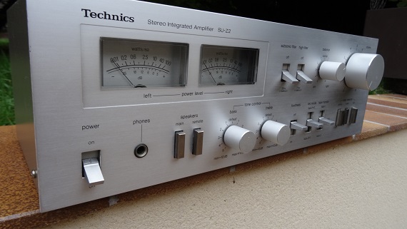

C’est décidé nettoyage et présentation de ce petit Technics SU Z2
Ce n’est pas un ampli fantastique mais il a une bonne bouille avec ses deux grands vu mètres

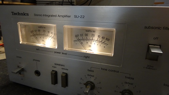

Évidemment il manque une loupiote qui est introuvable genre fusible verre mais bleue alors là !!!!!
Allez fabrication maison avec deux lucioles et des embouts de petits fusibles ; en avant le fer
Du coup 2 lumières blanches……… mais ça marche
Pour simplifier l’affaire les ampoules sont à l’intérieur des vu mètres

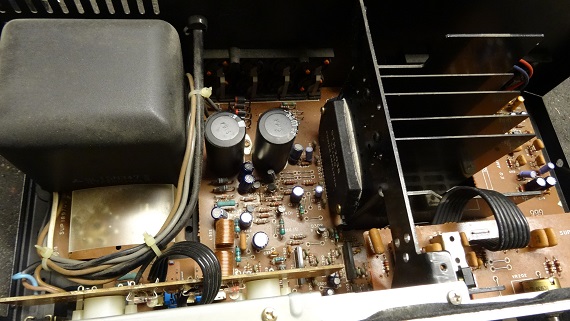

L’amplification est assurée par un STK 2038 c’est surement pas ce qu’il y a de mieux mais ça fonctionne

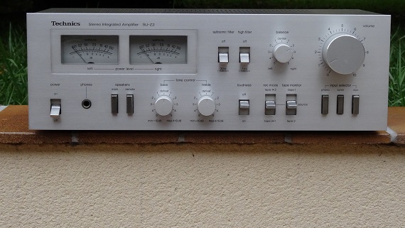

On retrouve les fonctions habituelles : 2 groupes d’enceintes PU AUX Tuner
2 TAPE entrée /sortie
En façade idem du classique par contre l’appareil est très peu profond 18 cm hors boutons
43 cm de large et 13 cm de haut
A l’écoute c’est………. écoutable c’est du passe partout sans grande personnalité mais il se réveille assez pêchu même étonnant sur les entrées PU et Tuner d’autres amplis de renom font moins bien
Voilà , je l’aime bien tout compte fait surtout qu'il est hyper propre maintenant il serait parfait dans une chambre d’ado qui écoute autre chose que du MP3 au casque ou du boum boum ……………oui je sais c’est du parti pris….. Quoique certain MP3 peuvent être très étonnants

Comment as tu remplacé ton ampoule morte ? achetée une autre , bricolage , pas d’ampoule , autre solution ??????
mister_a
Messages : 41
Enregistré le : ven. 14 déc. 2012 21:41
Localisation : quintin 22800
Re: Technics SU-Z2
Message par mister_a »
J'ai pris une ampoule dans un autre ampli qui était mort, il me restait les vues mètres alors j'ai pris l’ampoule et hop !
mais a mon avis avec un volt mètre on mesurer ce qui sort et on peut bricolé sois des led sois des bonne vielle ampoule a filament, je me rappel avoir vue sur le forum une modif sur un ampli tuner ou la personne avait remplacé l'ampoule par un led bleu et une résistance pour donnez une touche moderne et discrète
