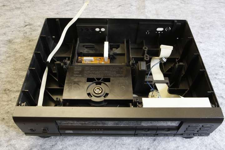

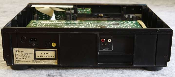

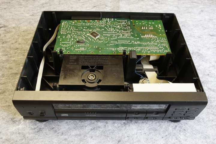

Je vous présente cette platine un peu sale mais nettoyée au fur et à mesure du démontage avant de prendre les photos lors du remontage.
Le logo Philips est manquant.
Le châssis est en plastique injecté.
L'ouverture nécessite un seul tournevis, Torx T10, pour retirer les 2 vis du capot supérieur coulissant.

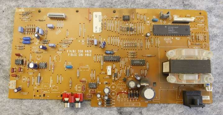

Pour retirer la carte principale, toujours avec le tournevis Torx T10, 2 vis maintiennent par le dessous le transformateur soudé à même la carte et 2 autres vis pour le bloc fiche secteur et le bloc RCA stéréo.
Le passage de 220V à 240V se fait par le déplacement d'un strap soudé. Il faut dessouder l'ancien et en souder un nouveau dans le nouvel emplacement matérialisé sur le circuit.
Le reste de la platine est montée par clips et butées débrayables pour le tiroir.

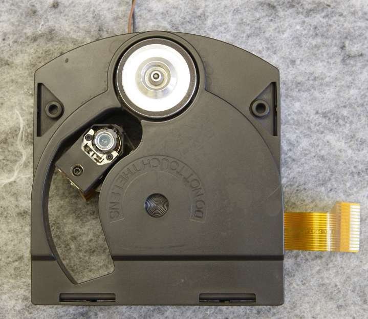

Le bloc optique est un modèle Philips CDM-4/19. Il est amorti à l'aide de 4 ressorts et 4 caoutchoucs fendus servant de butée.
Le traitement de signal est assuré par un DSP (processeur de signal numérique) Mitsibishi M50423FP et d'un DAC (convertisseur numérique analogique) Philips TDA1543.
La sortie Line du lecteur est confiée à 2 amplis opérationnels LM833N, un par voie.
L'amplification du casque est confiée à un double ampli opérationnel JRC 4556D.
La restitution des voies est un peu dispersée, peu focalisée en position centrale, la spatialisation stéréo est assez ouverte mais manque de finesse. il ne faut pas oublier que ce lecteur de la fin des années 80 reste un lecteur dans son jus. La scène sonore est toutefois cohérente.

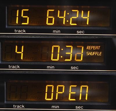

Il remplit sa fonction, simple d'emploi, l'afficheur prend en charge la plage et le temps de piste. La détection des disques est instantanée, aucun saut de lecture.
L'afficheur éclaire dans une teinte jaune très douce.
Un dernière chose, elle ne possède pas de bouton de marche/arrêt, elle possède un stand-by automatique matérialisé par l'allumage d'un voyant rouge au centre de la platine, sur le bandeau d'affichage.

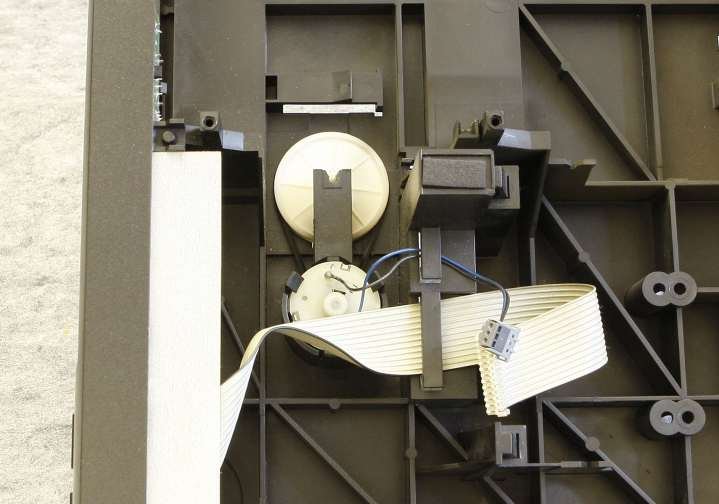

Je vous présente une variante de ce lecteur, dont la connectique interne est différente, suivi de quelques observations et améliorations
Sur le modèle présenté en tête d'article, la connexion entre la carte électronique principale et la carte électronique du bloc optique sur le tiroir est réalisée à l'aide de 2 connecteurs FFC verticaux et d'une nappe flexible.
Sur ce modèle, la liaison est remplacée par 2 rangées de 8 broches sur les cartes et une nappe avec 2 connecteurs IDC mâles.
En effet, les connecteurs IDC mâles possèdent un détrompeur. Malheureusement, les connecteurs IDC femelles n'ont pas été installés sur les cartes, pour éviter les erreurs de branchement.
CD140 IDC-16.jpg (84.32 Kio) Vu 14889 fois
Butoirs de tiroir :
Sur le modèle précédent, la course d'ouverture du tiroir est retenue par une languette de plastique sous le tiroir et une autre sur la tranche gauche.
Sur ce modèle, seule la languette sous le tiroir est présente.

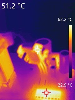

Correction d'un défaut de conception de l'alimentation :
La génération de la tension d'alimentation 5V est assurée par un régulateur Motorola de référence MC7805CT capable de délivrer un courant de 1.5A max. Le régulateur chauffe énormément (85°C) et influe sur la chauffe de petits condensateurs de filtrage d'alimentation proches (33µF 16V), ce qui réduit la durée de vie de ceux-ci, en diminuant drastiquement la valeur de capacité et en augmentant de manière non négligeable la résistance interne (ESR).
Le régulateur Motorola a été remplacé par un régulateur ST permettant un gain de 8°C sans radiateur (85°C -> 77*C).
Vous noterez qu'aussi bien sur le régulateur Motorola ou ST, la lamelle métallique de dissipation n'est pas sollicitée.
motorola 85.jpg (28.71 Kio) Vu 14894 fois
ST 77.jpg (15.85 Kio) Vu 14894 fois
Il est de rigueur d'éloigner le régulateur, d'y apposer un radiateur englobant, en contact avec l'avant du boitier du régulateur et de remplacer les condensateurs défectueux. Le régulateur affiche une température maitrisée d'environ 50°C au plus chaud, sur sa tranche.
ST 51 radiateur.jpg (12.98 Kio) Vu 14894 fois
Et enfin, remplacement du rouage du tiroir entrainé par une courroie dont le plastique devient cassant avec l'age.
