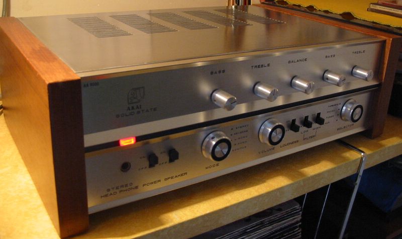

Il date de 1968, 2 x 25 watts environ ; tout transistors ; 9 kgs
Bass, Treble pour chaque canal !<br />Les joues font 25 mm d'épaisseur

Un faux air de Trio tk 400
6face avant.jpg (40.22 Kio) Vu 6679 fois

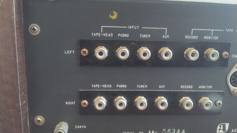

A son arrivée, l'appareil fonctionnait, mais avec les symptômes classiques, crachouillis dans tous les sens,
son anémique, déséquilibre entre droite & gauche.
Ces fameux borniers HP à vis que j'aime trop pas !<br />doublé par un jack 6.35
9arrière HP.jpg (58.62 Kio) Vu 6658 fois
Dommage qu'il n'y ait pas de séparation ampli-préamli
9Barrière Cinch.jpg (58.76 Kio) Vu 6658 fois

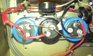

Déjà, à 25 ans d'âge, je ne me pose pas trop de questions, concernant les condensateurs chimiques :non!:
Alors à 47 ans bien sonné, même pas de mesures, tous seront remplacés par des neufs (Elna for audio & Nichicon KW en liaison), quelques résistances à tubes carbones aussi d'ailleurs.
l'accessibilité est bonne après désolidarisation des deux plaques
9Ccarte ampli refaite.jpg (45.88 Kio) Vu 6658 fois
Pratiquement pas touché aux valeurs des condos d'alim : 2680µf pour 2000 (ampli)<br />et 680µf pour 200 (préampli et correcteurs)
10nx condos d'alim en place (2).jpg (47.52 Kio) Vu 6658 fois

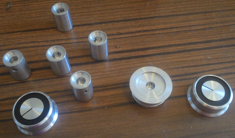

Ménage à fond (inter et exter), réglage du bias et point milieu ; polissage du capot.
C'est déjà mieux
C'est déjà mieux
13capot poli.jpg (59.95 Kio) Vu 6658 fois
