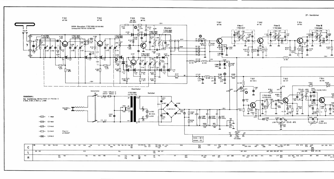

Ci-dessous les plans de la partie FM, j'ai même trouvé depuis le modèle FM seulement et l'ampli (en germanium) ...
L'accord se fait par un CV à 4 cages, quintuple FI, que des transistors VALVO en boitiers métalliques, surtout rien de trop compliqué ...
Noter le prix de vente en 1968 : presque 1000 Deutsch Marks , soit ...

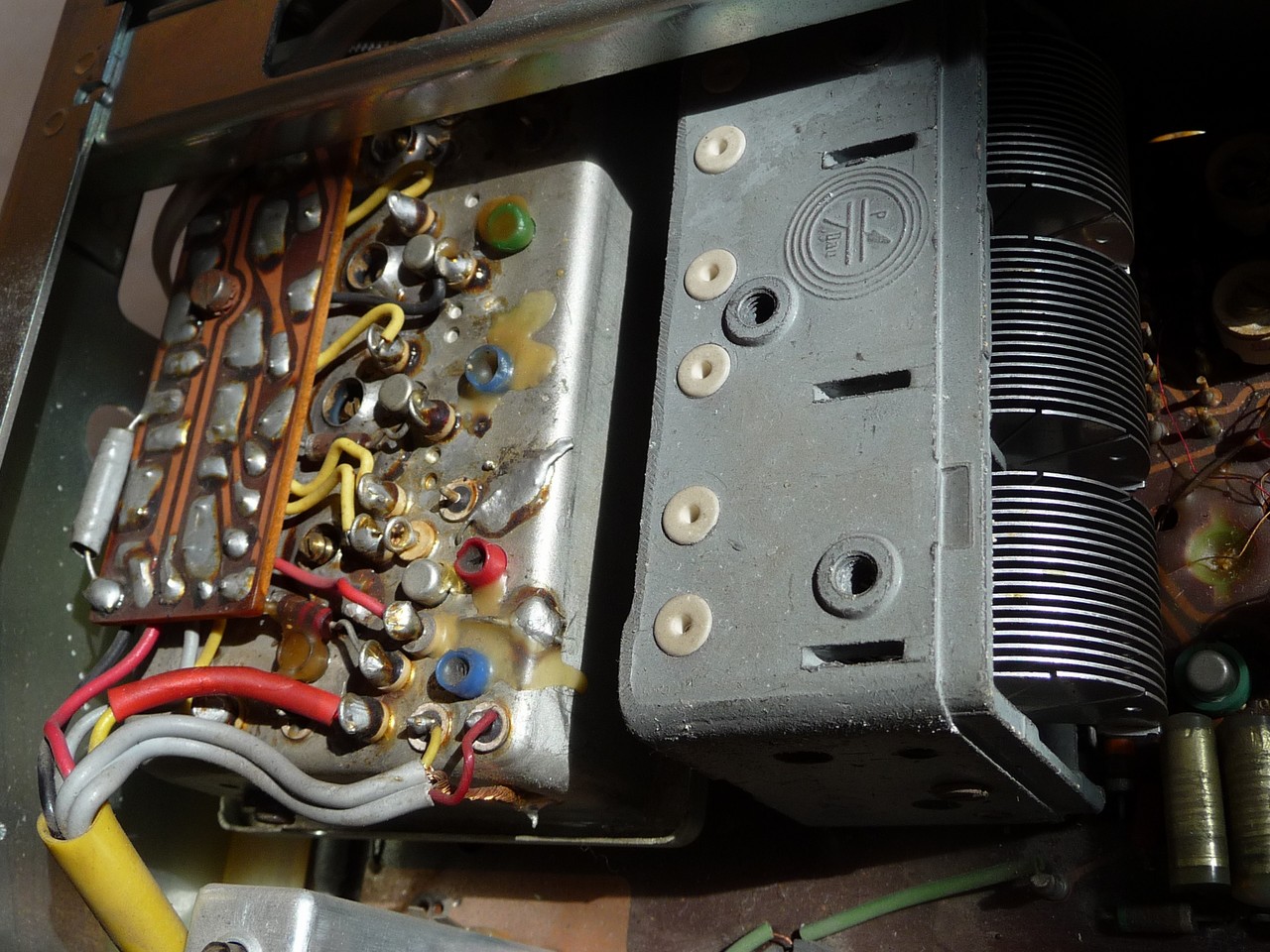

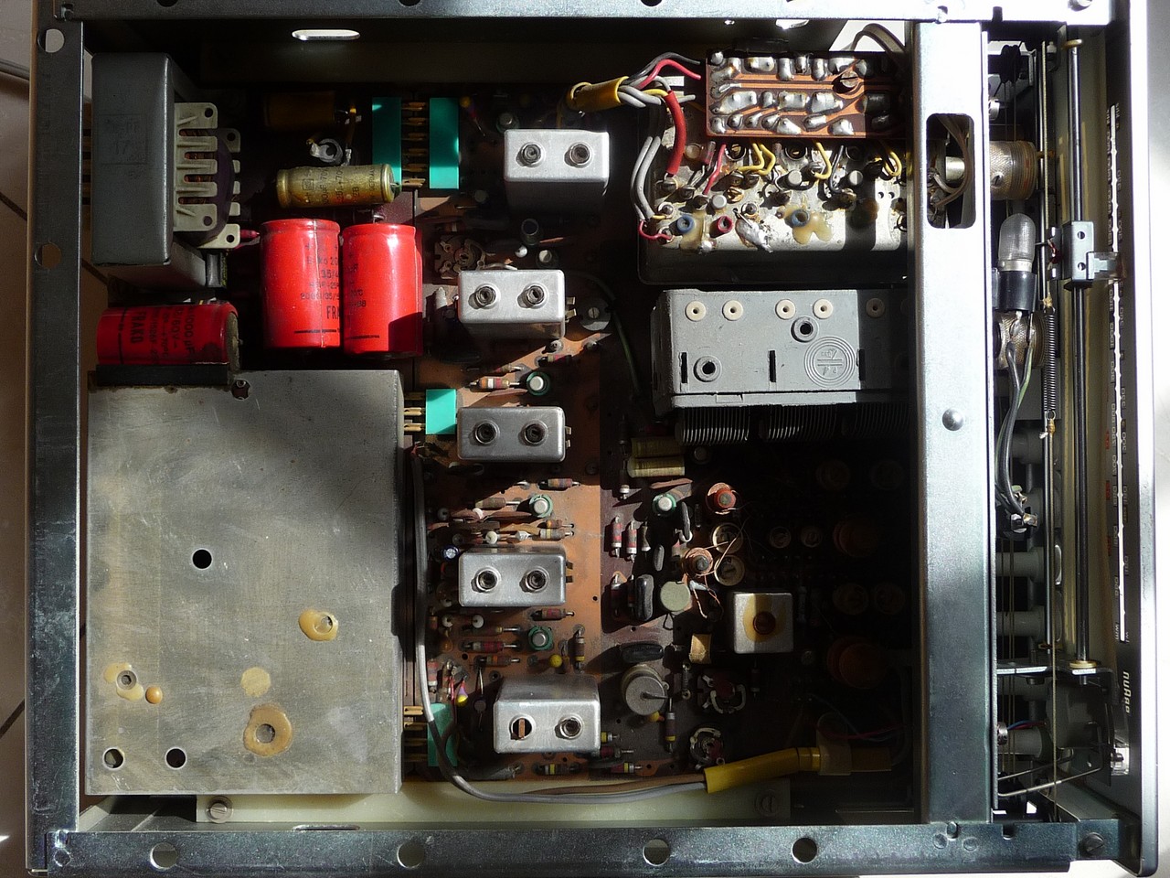

j'ai commencé la restauration d'un
mauvaise surprise , Braun a pris des résistances de me..e
dans l'alim 4 "grosses" résistances de 1 w , toutes mortes ( entre 30 et 50% de dérive)
les mêmes que sur certains Scientelec et Esart , résistances moulées contenant un petit tube en verre
bien loin de la fiabilité des RTC et Sfernice
trouvé pour l'instant 2 douteuses dans le reste du tuner
à espérer que j'arriverai à le refaire chanter , il y a un CSV300 qui l'attend

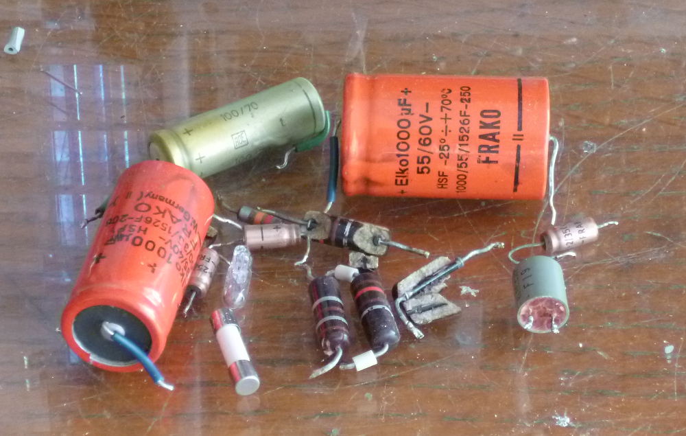

Michel tu pourrais nous mettre une photo des R de m...e dont tu parles stp?

le tuner rechante
changé ces résistances pourries
changé des condos plus trop frais dans l'alim et 6 autres petits chimiques
changé 2 résistances qui avaient bien dévié dans le tuner
reste à lui trouver des lampes de cadran et une luciole "stereo"
puis décrassage
puis décrassage

Oui des Vitrohm et des Piher ... des saloperies notoires, bon pour le grand public ..michel29 a écrit :Braun a pris des résistances de me..e

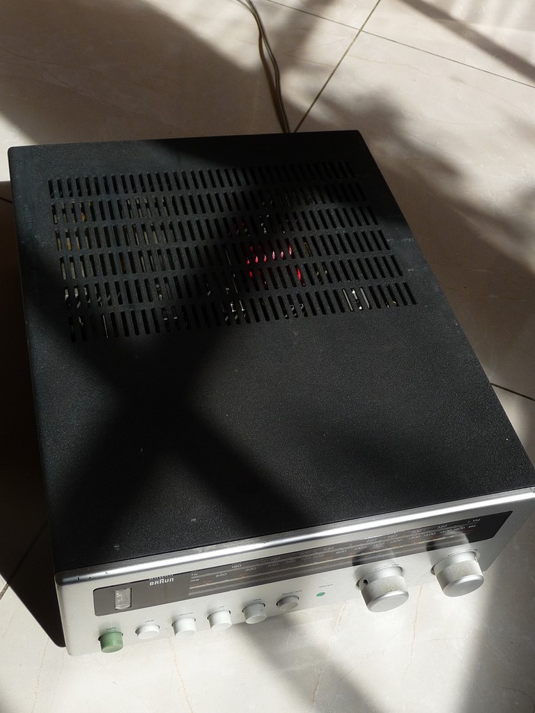

des photos
certains vont crier au sacrilège mais il a un éclairage de cadran à leds , pas décidé à chercher les lampes 18v pour changer
pareil pour le voyant stereo
j'ai conservé les supports d'ampoule
mis une résistance de 620 ohm 2w en série avec le primaire du transfo
çà me permet de retrouver les tensions nominales dans l'alim
déja fait pareil modif sur un Dual CT19 à david , ce CT19 cessait de capter avec 240v au primaire
je me retrouvais autrement avec 47v au lieu de 42,5 au premier condo
40 au lieu de 35,5 au 2e
un risque : qu'elle fasse fusible à la place du fusible ( la résitance perchée au dessus du porte fusible )
poubelle , avec ces résistances , vitrohm ? phier ?
et 2 modifs certains vont crier au sacrilège mais il a un éclairage de cadran à leds , pas décidé à chercher les lampes 18v pour changer
