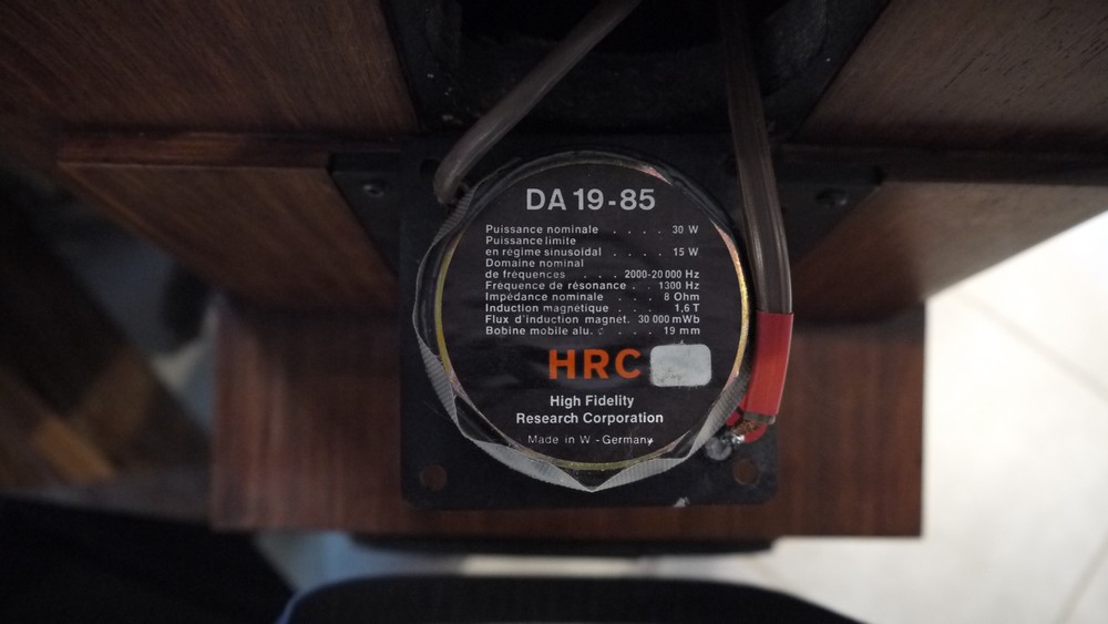

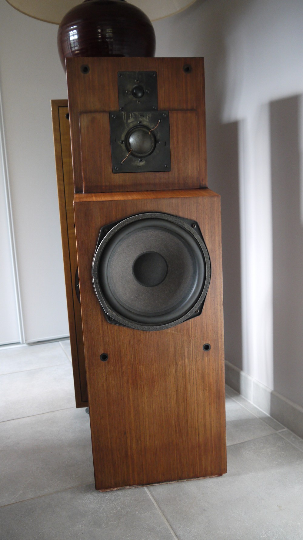

Voici les refs des hp:
- Boomer G37-245 idem DK4
- Medium DM50-130 idem DK4
- Tweeter DA19-85 DK4 AD19-70 ( c'est bien DA ) voici la photo de l'étiquette

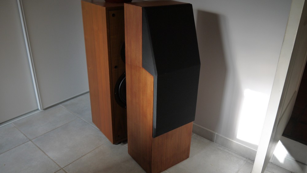

J'ai acquis ces enceintes la semaine dernière à un prix correct de 90 € tous les hp d'origine et tous fonctionnent.
Les caisses ont été poncées et cirées dans une teinte foncée pour rattraper de très nombreux défauts .
Le tissus des caches a été remplacé par un jersey polyamide de chez ma marchande de tissus de Carpentras .
Le précédent propriétaire à jugé utile de remplacer tous les câbles internes par du câble d'enceinte Cabasse ( c'est au moins du 2,5 carré)
Est ce utile ?qu'est ce que ça apporte ? qu'est ce que ça change à l'image sonore ?
Pour les spécialistes : est ce une amélioration ou une dégradation du produit ?
Je lui ai expliquée ma position : ne toucher à rien pour garder l'image sonore initiale crée par des ingénieurs .
Dois je revenir au câblage initiale ou tout du moins avec des câbles prévu pour cela ?
Je ne sais que penser car à l'écoute je suis épaté par le rendu de ces enceintes.
Des aigus présents mais non agréssifs.
Des basses bien présentes ( ni trop ,ni pas assez )non trainantes.
Les voix sur le medium sont un peu en avant mais j'aime ça.
Merci pour vos commentaires .
Quelques photos

Chouettes enceintes. Ta présentation complète utilement la série "île" . 2,5 mm ça semble un peu "riche" mais pour le câble qui peut le plus...l'important ici étant la qualité du câble et des soudures plus que son diamètre. .
Ill serait intéressant de voir l'état du filtre que nous n'avons pas vu sur la DK4.

:hello: Jolies enceintes,surement le dernier "Best" de Mr Henri Robert Chesnard....
Par rapport à la DK4,le panneau de façade d'une seule pièce apporte une touche de finition vraiment superbe.
Pour le médium un peu trop présent,le filtre serait surement à rénover comme sur mes DC2 .
viewtopic.php?f=20&t=22201
Ces belles demandent quand même un ampli avec de la réserve de puissance,grosse alim pour bouger le grave.

Belles enceintes. Il me semble que le boomer est différent de mes ex dk3. A vérifier. En tout cas je les regrette ces dk3. Ça fonctionnait bien quand même.
