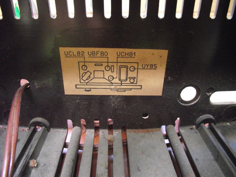

Le petit plan d' implantation des tubes intégré pour ne pas faire d'erreur en SAV :
