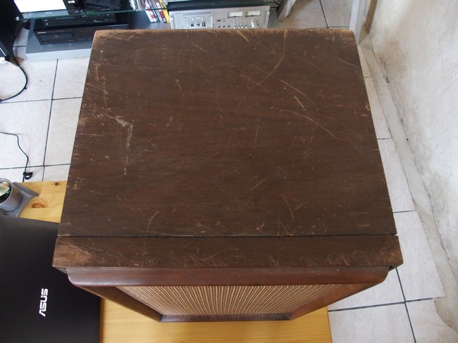

Arrivé à la maison, je prends le temps de bien détailler les caisses, elles sont plutôt en bon état, bien que le temps est fait son effet. Un peu de restauration des ébénisteries sera nécessaire, mais rien de rédhibitoire.
Les faces avant sont en bois, les caisses sont recouvertes d'un plaquage bois.

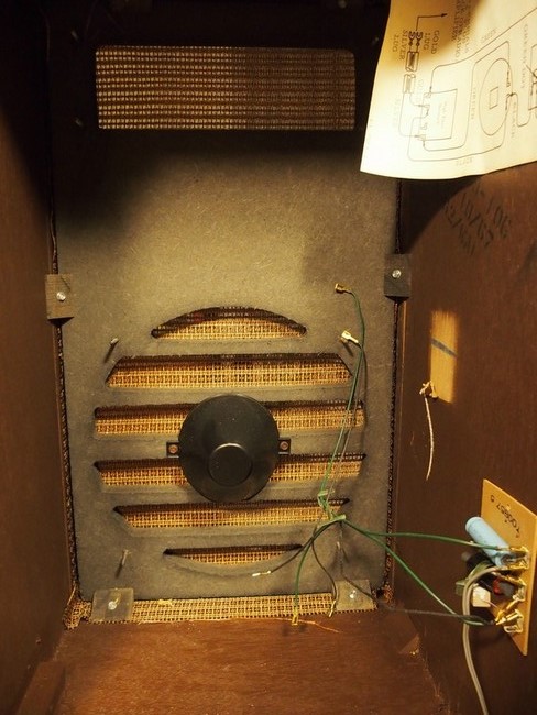

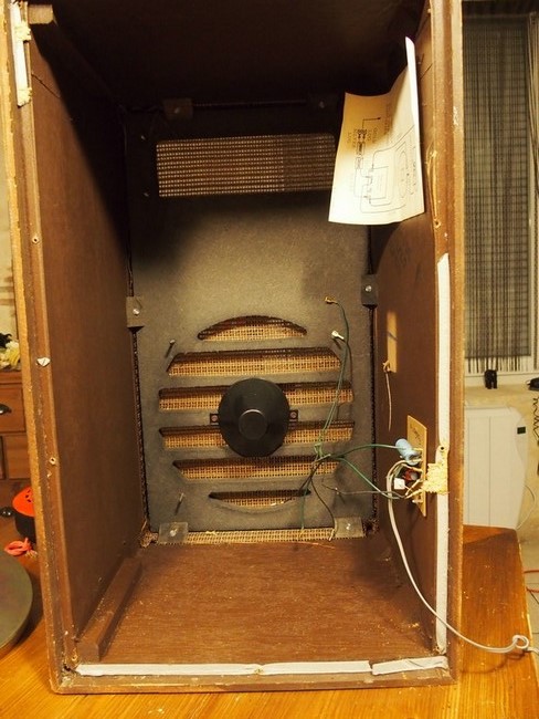

Première étape, ouvrir l'une des enceintes, je vous avoue que je suis partagé entre l'excitation et l'émotion..... mais que vais-je trouver à l'intérieur? j'eu une bonne surprise.
Place aux photos;
intérieur 2.JPG (119.49 Kio) Vu 3249 fois

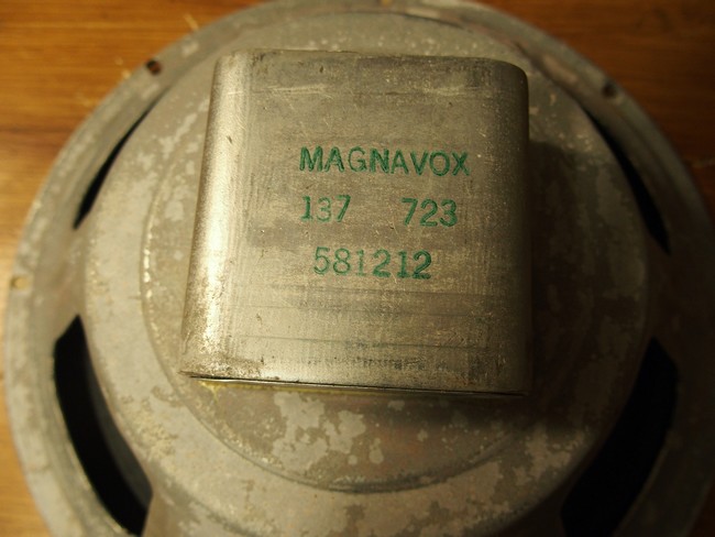

Le châssis des boomers et le pavillon des tweeters sont en aluminium, cela explique la relative légèreté des enceintes:
tweeter a pavillon.JPG (117.05 Kio) Vu 3299 fois

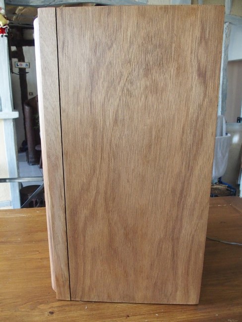

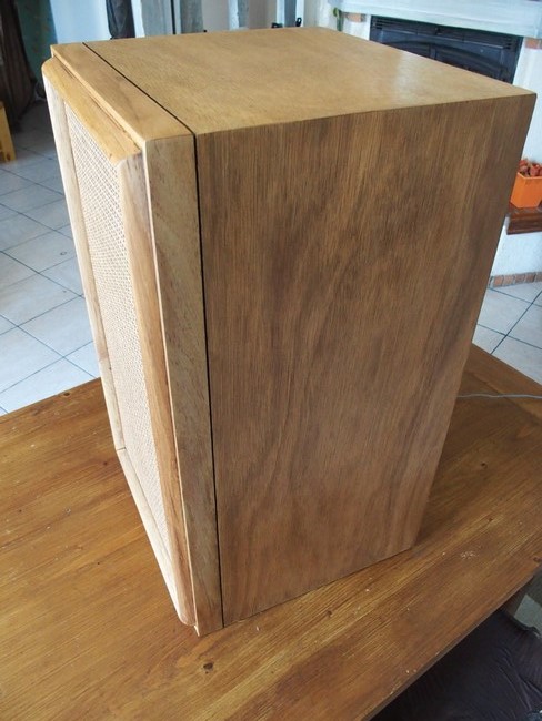

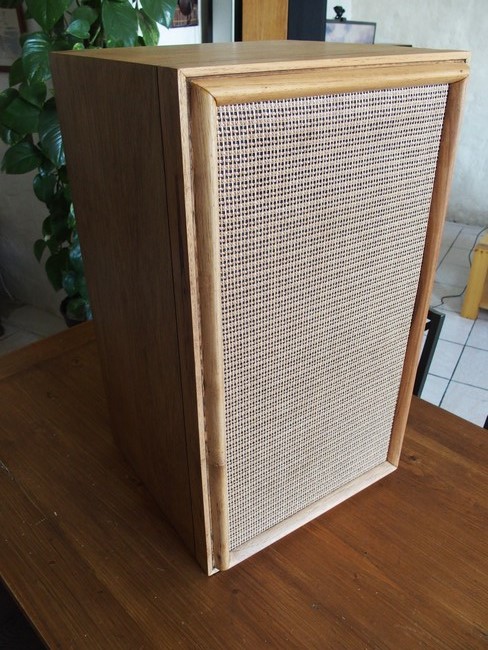

A cette heure, les caisses ont été restaurés, voici le résultat final;
enceinte apr1.JPG (135.21 Kio) Vu 3249 fois
enceinte apr2.JPG (114.32 Kio) Vu 3249 fois
enceinte apr3.JPG (111.32 Kio) Vu 3249 fois
Merci de m'avoir lu.
Je suis un homme heureux :love:

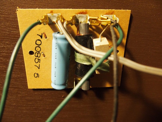

Ce serait sans doute préférable de changer le condo de ton filtre , pour le reste , bravo beau boulot !!

Merci pour ton commentaire, justement voici une photo du filtre et le schéma de montage collé à l'intérieur de l'enceinte;
schéma de principe.JPG (116.94 Kio) Vu 3249 fois
Je verrais pour remplacer le condo.
Concernant le châssis du grave et d'après ce que j'ai pu lire sur des forum américain, il semble bien que ce soit de l'aluminium et non de la tôle. De plus un aimant n'adhère pas sur le chassis, contrairement à ce que cela pourrait-être sur de la tôle.
LeTOF
Messages : 1803
Localisation : Oise
Re: Magnavox S-62
Message par LeTOF »
Moi j'ai rien contre , mais sur les chassis couramment il y a deux types de fabrications , emboutie en tôle ou moulé en alu ...Le tiens est typiquement un chassis embouti après ......

Qu'est ce que c'est, l'objet noir sur la grille du grave :gne:

Il s'agit d'un diffuseur destiné à réduire un peu la directivité du boomer à certaines fréquences.
Re: Magnavox S-62
C'est pour mesurer le rayon de la membrane qu'un coup de cutter lui a été administré ?

@6336a: j'aurais dit pour mesurer la courbure :-). Plus sérieusement, il s'agit d'un collage de la membrane bord à bord, technique de construction d'époque je suppose.
