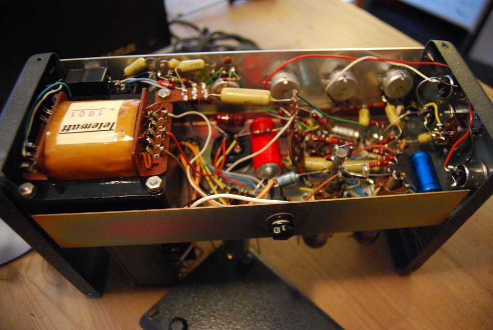

La première inspection visuelle est plutôt engageante : le vendeur me dit que l'un des deux ampli fonctionne (les lampes s'allument), mais l'autre non. Je vérifie rapidement le fusible du second qui a effectivement fait son devoir et me dis finalement que ça n'a pas l'air bien méchant, comme panne. L'affaire est donc conclue sans soucis.
Petit démontage et séance photo à la maison.

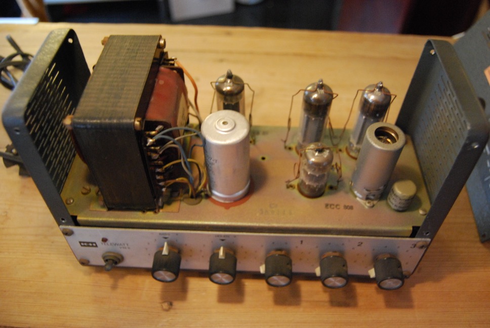

Les photos sont prises sans aucun nettoyage préalable. Les appareils sont vraiment très propres pour leur âge, presqu'à se demander s'ils ont déjà été utilisés... Ces blocs disposent de 3 entrées : une phono; une mixte (Micro, radio, tonband); et une micro disposant manifestement de niveaux de sortie différentes. Ils disposent également de réglages de tonalité indépendants (grâves + aigus). Il y a deux sorties, non pas que la stéreo soit prévue (forcément, ce sont des blocs mono), mais pour raccorder des enceintes d'impédances différentes (l'une 4/8 ohm, l'autre 12/15ohm).
Les connectiques sont en DIN, ce qui est toujours gonflant mais somme toute classique pour les productions allemandes de l'époque (on parle du début des années 60).
Pour info, les tubes sont des EL84 (Valvo), ECC808 (telefunken).
Bien que ne disposant plus de variac, je prends le risque d'un test rapide du bloc sur des enceintes suicides en branchant un lecteur CD sur l'entrée n°2 (l'entrée mixte citée plus haut).
Tout fonctionne, pas de distorsion audible mais un niveau très faible, le niveau de sortie n'étant probablement pas adapté. Mais le test est concluant pour le moment.
Reste donc à trouver une solution pour utiliser ce couple au quotidien, et notamment trouver quel type de préampli pourrait lui correspondre (et fournirait un niveau de sortie adéquat) qui me permettrait d'utiliser ce chouette petit ensemble sans avoir a y apporter de modifications ?
