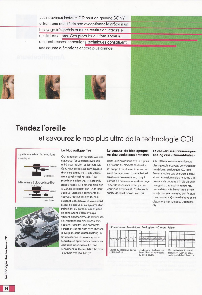

En effet, le bloc de celui-ci est spécifique.

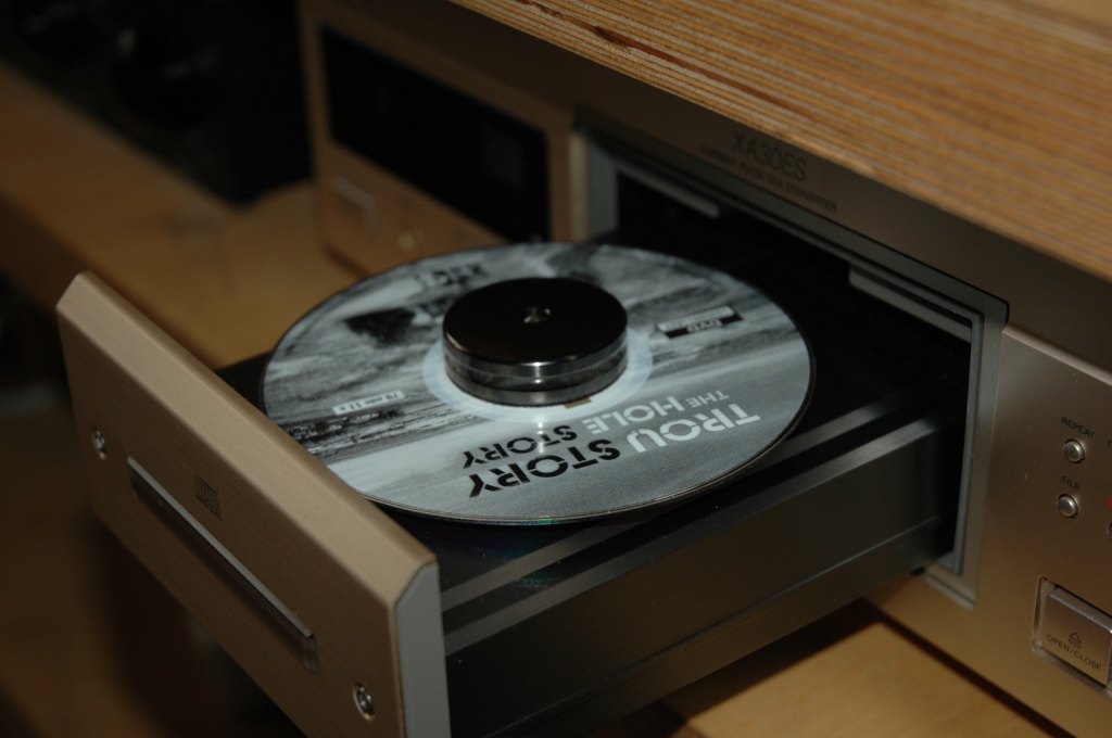

On remarquera déjà la qualité du tiroir ainsi que le mode originale de lecture. Le bloc optique est fixe, ainsi c'est la mécanique et le CD qui se déplace. Ce procédé est sensé éliminer les vibrations au niveau du laser et réduire la variation du courant d'asservissement.
Le disque est stabilisé grâce à un palet presseur dont le poids est assez conséquent.

Le CDP-XA30ES est sorti en 1996.
Il possède deux sorties analogiques, une fixe et une variable.
C'est un plus, car avec ces 2V en sortie fixe, cela peut être problématique avec certains préamplis vintage. D'où l'intérêt de la seconde variable.
Quelques infos sur la plaquette publicitaire de l'époque :

Je suis fan du palet presseur, c'est une belle machine que tu nous présentes.
Et en façade argent, c'est vraiment magnifique.
