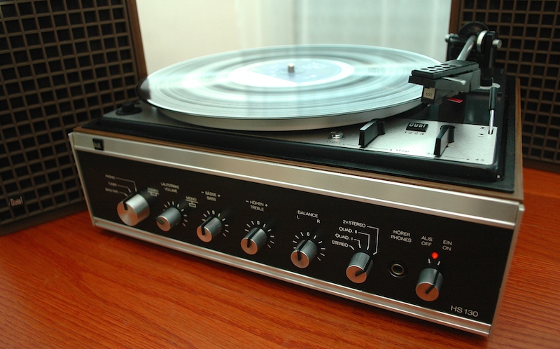

Soon at home... :bounce: :bounce: :bounce:
J'ai trouvé ce post très intéressant : http://www.forum-audiophile.fr/materiel ... 19459.html
Cependant je n'arrive pas à situer mon combiné dans la gamme Dual, l'un de vous peut-il m'éclairer ?

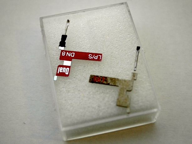

Deuxième chose, il m'est arrivé d'entendre quelques 'grisoullis" intermittents (dans la seule enceinte en fonction :evil: ) encore longtemps après que le bras se soit relevé et soit revenu sur son socle.
J'ai trouvé ça pour le diam's : http://www.hifi-phono-house.com/product ... ts_id=5901 par contre pour la cellule CS650, qui est d'origine, que me conseillez-vous de faire, j'en achete une complete ou je ne change que le diamant ?

C' est cela qu' il faut acheter .... un saphir d' origine
La cellule Dual CDS650 est la seule cellule que l' on peut monter sur cet ensemble. Ne pas tenter d' en changer

Salut Heifetz, et merci ! :bounce: :bounce: :bounce:

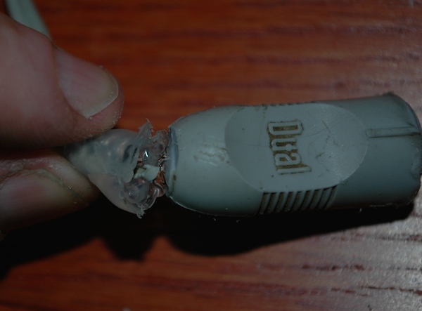

Bon, vu l'état de la fiche du cable d'enceinte, je pense plutôt acheter ça : http://www.leboncoin.fr/image_son/723869541.htm?ca=2_s

Pourquoi ne pas refaire les cables avec de nouvelles fiches DIN, cela ne coute pas cher car ce combiné fournit 2 x 6w. :whistle:
Les enceintes livrées sont prévues pour cette puissance... :spamafote:

:hello: T'as raison paepa74, je n'y pensai pas mais j'en ai vu plein sur Ebay.
