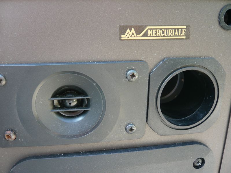

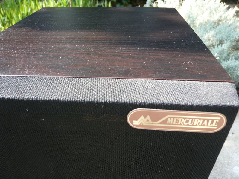

:hello: Mercuriale,une marque de la famille Audax mêlant du très bon (D-3012 , CL-10)à du bas de gamme,enfin économique....
Voici un modèle format biblio peu courant ,avec une technologie originale.

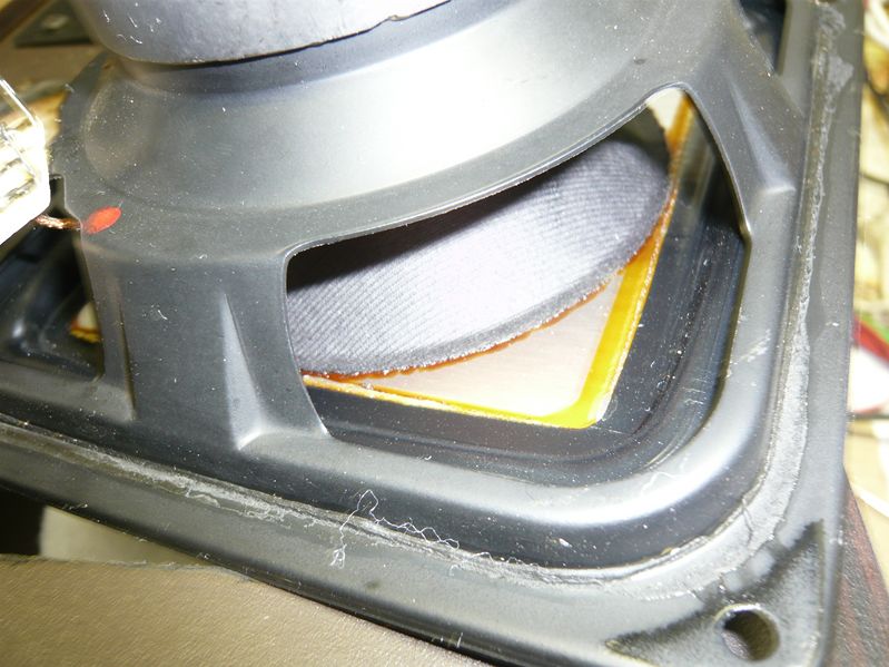

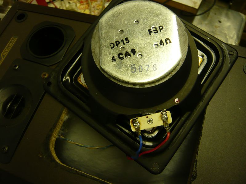

Cette marque ayant le rôle de développement de prototypes (ou d'essuyer les plâtres),met en œuvre un grave médium à membrane plate,portant le joli nom de BMX 404 dans le catalogue Audax 1994.
BMX 404.JPG (84.71 Kio) Vu 5436 fois
Ce grave-médium est constitué d'une membrane plane rigide,trés légère en...polystyrène,un peu comme le Kef B139.La suspension est une sorte de toile vinyle.

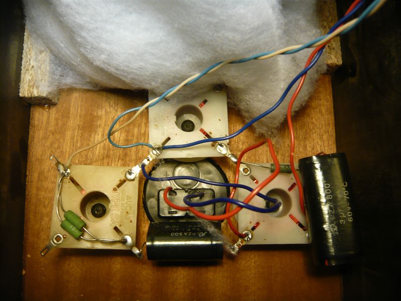

L'aigu est confié à un classique DW6x11 .Plus étonnant ,pour une enceinte sans prétention , le filtre est plutôt copieux,sans compromis : 3 selfs(Audax bien sûr) et 2 condos SCR de qualité.

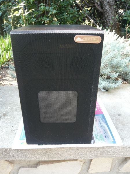

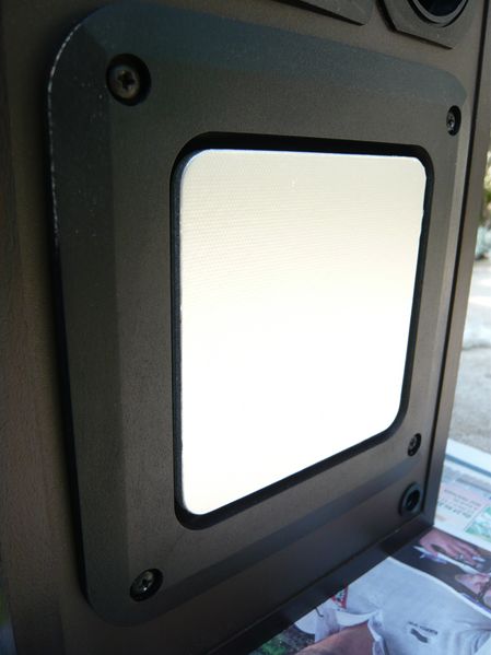

L'ensemble est assez léger mais l'assemblage de bonne qualité bien rigide,finition revêtement vinyl de bon goût,passe partout.Seul "petit" reproche,la membrane blanche est bien visible à travers le cache façade..... :spamafote: .

:hello: Phil,moi aussi je les ai "découvertes",heureusement que j'ai eu la curiosité de retirer le cache...... :yes!:

Le grave, un HDP15 a un pic de presque 10dB vers 2500hz, il faut bien le raboter.
Pour cela chez Audax on a pondu un filtre égaliseur en parallèle sur le grave, composé d'une résistance, une self et un condensateur en série, le passe bas se faisant avec une self série avant ce filtre.
Pour l'aigu, un 12 dB classique. Ça explique les 3 selfs.
Une enceinte dans le même genre que la Mercuriale était aussi proposée en kit par Audax avec le HDP15 JSP 4CA9/4 ohms mais avec un autre tweeter, le HD12/9D25 sous la référence HDP215.

Apparemment ce hp est difficile à filtrer,2500hz : c'est en pleine courbe de réponse,avant la fréquence de coupure .
Je comprends mieux la présence de ce filtre bouchon(en //) pour atténuer ce pic sans altérer au dessus,pas facile .
